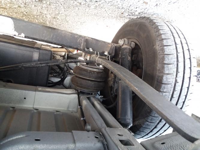

Inserito il 26/10/2023 alle: 11:42:08
sono riuscito a raddrizzare la foto, adesso sembra che le ruote siano sopsese in aria aahahhahhahaha
VB Alko con manometro in cabina da 7 anni e 70k .km zero problemi20171014_160513(14)(1).jpg
