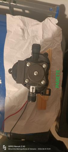

Ho dovuto sostituirla, ho installato una VEVOR 4 membrane. La pompa gira contraria, soffia nel tank. Ho provato invertire le polarità la non cambia. Avete dei suggerimenti su che dovrei fare? Vi ringrazio.

Non è che hai invertito entrata e uscita?

È la prima domanda che uno può  dare come risposta. No, sono le stesse della pompa precedente. ho provato invertire le polarità ma nulla cambia, mi resta soltanto fare come dici tu, non potendo però fare lo scambio dei tubi mi vedo costretto a capovolgere la pompa. Questo poi mi renderebbe difficile regolare la pressione perché il la vite a brugola per la registrazione sarebbe di difficile accesso

Da dove e come hai invertito la polarità della pompa ?
fai attenzione perchè quella pompa spinge fina 4.8 bar e sono troppi , dovresti abbassare la pressione off pressostatica a circa 1.5 max 1.8 bar altrimenti potresti avere problemi con il boiler e sua valvola di sicurezza , spero che tale pressione sia possibile abbassarla , ovviamente questo non c'entra nulla con il problema che lamenti

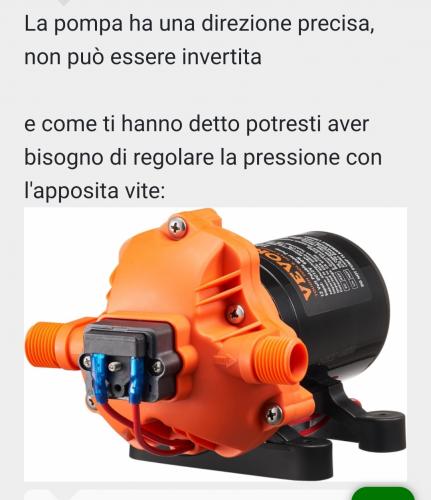

La pompa ha una direzione precisa, non può essere invertita
e come ti hanno detto potresti aver bisogno di regolare la pressione con l'apposita vite:

se le hai provate tutte e va all’incontrario è difettosa la pompa, non puoi farla andare all’incontrario, ha una valvola di non ritorno, anche mettendocela tutta non esce acqua in ritorno, smontala e provala a banco, rispettando la polarità di alimentazione

Prima devi accertarti sul corretto collegamento idrico nel senso che la pompa ha un ingresso in aspirazione e uno in uscita in pressione ben evidenziati sul corpo pompante , accertato quello dovrai accertarti sulla corretta alimentazione e polarizzazione altrimenti ti incasineresti con le tue mani e temo che ti sei già incasinato annegando in un bicchiere di acqua
preciso che nessuno ti sta prendendo per i fondelli e ognuno dice la sua ma se tu credi che ti stiamo prendendo per i fondelli mi sa che ti stai sbagliando
alimentazione e polarizzazione altrimenti ti incasineresti con le tue mani e temo che ti sei già incasinato annegando in un bicchiere di acqua  preciso che nessuno ti sta prendendo per i fondelli e ognuno dice la sua ma se tu credi che ti stiamo prendendo per i fondelli mi sa che ti stai sbagliando
Le direzioni di flusso sono chiaramente indicate sulle pompe, come molti qui mi hanno suggerito di attenermi. Per chiarire ogni dubbio ai miei interlocutori metto 2 foto, la vecchia pompa è foto catalogo della nuova, è impossibile sbagliare.IMG_20260614_131859.jpgScreenshot_2026-06-14-13-11-30-84_3aea4af51f236e4932235fdada7d1643.jpg
