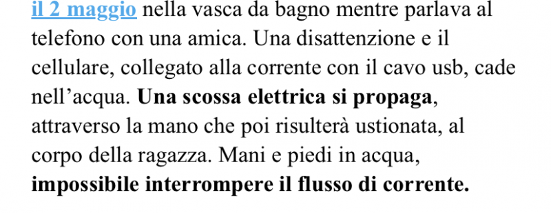

Inserito il 16/09/2023 alle: 13:19:00
https://www.operanewsapp.com/it...
Comiii

ComiSeriate
26/07/2021 773
Inserito il 16/09/2023 alle: 13:19:27
In risposta al messaggio di ComiSeriate del 16/09/2023 alle 13:19:00
Mistero risolto

Leggendo l’articolo sul Corriere si capisce meglio cosa è successo.
