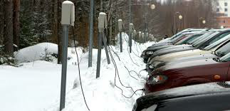

Avendo vissuto in Lapponia finlandese per 5 anni (e 6 inverni), penso di aver fatto una discreta esperienza di quei luoghi, e posso riferire in merito volentieri.
Premesso che nelle 3 Lapponie migliaia di persone ci vivono normalmente e conducono una vita pressoché normale, circolare in auto non è un granché di problema.
Tutte hanno le gomme chiodate, altrimenti non si va da nessuna parte.
Tutte hanno il riscaldatore del motore elettrico, che collegano alle centinaia di colonnine della 230, spesso gratuite, che sono a disposizione nei condomini, supermercati, centri commerciali, banche, ristoranti ecc.
Tutti hanno la speciale "stufetta" elettrica nell'abitacolo, altrimenti si ghiacciano i vetri, anche internamente.
Tutti hanno antigelo -40 e olio motore adeguato.
Tutti fanno il trattamento alle guarnizioni delle portiere, per evitare che col ghiaccio si incollino e ne impediscano l'apertura; il prodotto si trova nei vari Biltema e Motonet.
Tutti hanno liquido schiacciante -40 nella vaschetta del tergicristallo.
Tutti hanno una pala da neve, un cavo traino e una tuta termica a bordo.
Sostanzialmente, non serve altro.
