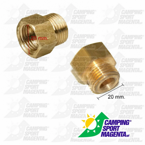

In Austria e Germania si usa ovviamente l attacco Tedesco, ma anche in Rep Ceca quando andai a Praga, ho visto che usavano bombole con l attacco Tedesco,  quindi partirei gia con l adattatore per bombola Tedesca . Costa poco, pesa poco ma puo risolverti e trovarlo la, non è facile anzi direi quasi impossibile.
Penso che anche le altre nazioni che attraverserai avranno bombole con attacco Tedesco che è molto usato nei paesi dell est.

Sono andato a cercare un file che sapevo di avere, e da li risulta che l attacco Tedesco G12 è quello utilizzato oltre che in Germania e Austria, anche in Ungheria e Rep.Ceca, quindi con l adattatore che gia hai sei a posto.

Comunque, se vai in un campeggio e hai l adattatore Tedesco, trovi le bombole con quell attacco in campeggio, almeno ricordo che dove andai io le avevano (ma quel campeggio non c'è piu).
Se devi comperare una bombola locale, dovrai abbandonare una delle tue Italiane, ma le bombole di ferro nostrane hanno una cauzione (se la chiedono) di 8/10 euro e quindi poco male.

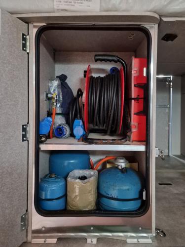

Avendo le bombole in vetroresina non posso lasciarle lì per fare posto a una bombola estera. O meglio, potrei ma no sarebbe molto economico... smiley
Condivido, anch'io ho avuto le Beyfin che valgono ORO (nel vero senso della parola) e anche se non le uso piu in camper, ne ho ancora tre, un piccolo capitale.
per questo viaggio potresti prendere un paio di bombolacce di ferro, che le puoi quindi buttare senza pensieri, o almeno una delle due, da usare per prima. Lascerai a casa una cassa di birra che in quei luoghi trovi piu facilmente del gas laugh
