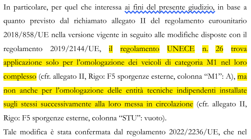

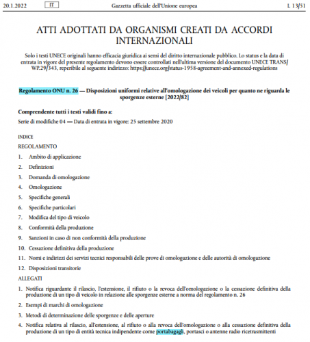

In due recenti sentenze della giustizia amministrativa italiana, il MIT sostiene ed il TAR-Lazio avalla che risulta dimezzata la validita' del Regolamento ONU n. 26, ovvero di un allegato all'Accordo del 1958 riveduto, con eliminazione della parte riguardante l'omologazione di tre dispositivi secondo la procedura dell'entita' tecnica indipendente.
Mi piacerebbe corredare questo intervento anche con lo stralcio della "memoria" dove il MIT sostiene l'anzidetta posizione.
Nella sentenza 15955/2024 il TAR-Lazio si esprime come segue:
ed inoltre
Spiace osservare che il dott. Luca Biffaro, estensore della sentenza, non abbia ravvisato l'opportunita' di consultare il testo di detto Regolamento nella vigente traduzione UE in lingua italiana al link
eur-lex.europa.eu/legal-content/IT/TXT/PDF/?uri=uriserv:OJ.L_.2022.013.01.0051.01.ITA
Si sarebbe certamente accorto che:
1) il primo dei tre dispositivi omologabili e' indicato come portabagagli;
2) non e' prevista l'omologazione di ulteriori dispositivi, oltre ai tre specificati;
3) il documento e' denominato Regolamento ONU n. 26.
Spiace inoltre che non sia andato a consultare:
- il DPR 1841/1961 (GU 154/1962) con il quale la Repubblica italiana e' divenuta parte contraente dell'Accordo di Ginevra 1958 ;
- la Decisione 97/836/CE con la quale l'Unione Europea e' divenuta parte contraente dell'Accordo del 1958 riveduto.
Ai sensi dell'art. 1/c.6 di detto Trattato internazionale:
Ciascuna parte contraente che applica un regolamento puo' notificare in qualsiasi momento al segretario generale, con preavviso di un anno, che la sua amministrazione cessa di applicare tale regolamento. La notifica e' comunicata alle altre parti contraenti dal segretario generale.
Ovvero, ogni Regolamento ONU, allegato a detto Trattato, va applicato/rifiutato nella sua interezza da ciascuna parte contraente.
Non e' previsto che un Regolamento ONU possa applicarsi parzialmente rispetto al suo contenuto, come sostenuto dal MIT ed avallato dal TAR-Lazio nella citata sentenza, nei limiti della mia conoscenza NON-professionale della materia.

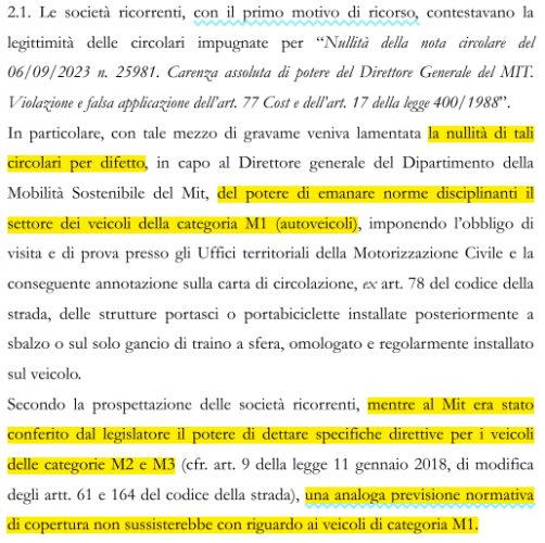

Sono pienamente d' accordo sul primo motivo del ricorso, come riportato nella sentenza 15955/2024
e sono d'accordo anche sulla considerazione (da me sempre sostenuta in questo forum) espressa dal Codacons

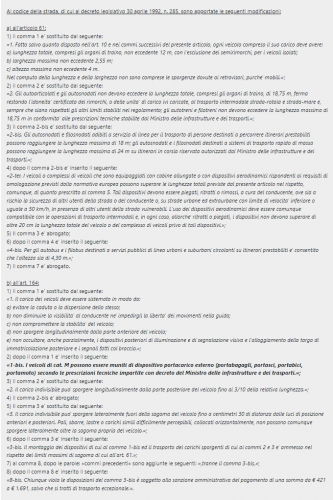

... potrei sottoporre, come detto, una proposta di modifica tramite alcuni contatti parlamentari...
ti pregherei di riformularla come proposta dal Gruppo degli aderenti AD ADIUVANDUM (siamo circa 500)...
Il testo della proposta di modifica del CdS e' del tutto indipendente dal mio intervento di introduzione.
Puoi trarre una copia PNG tramite SnippingTool ed allegarla alla relazione che meglio vorrai redigere secondo le tue intenzioni.
Ho fatto la prova ma, a fronte di una foto chiaramente leggibile, la procedura di inserimento delle foto nel forum riduce troppo le dimensioni.
Resto a disposizione se hai chiarimenti da chiedere sulle modifiche proposte.

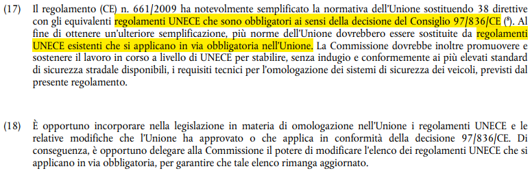

A far tempo dal 24-03-1998 l'Unione europea e' parte contraente dell'Accordo suindicato, ai sensi della Decisione 97/836/CE
al link
data.europa.eu/eli/dec/1997/836/oj
Nelle varie lingue ufficiali dell'UE, detto documento contiene anche il testo dell'Accordo ed il primo elenco dei Regolamenti ONU accettati dalla stessa UE.

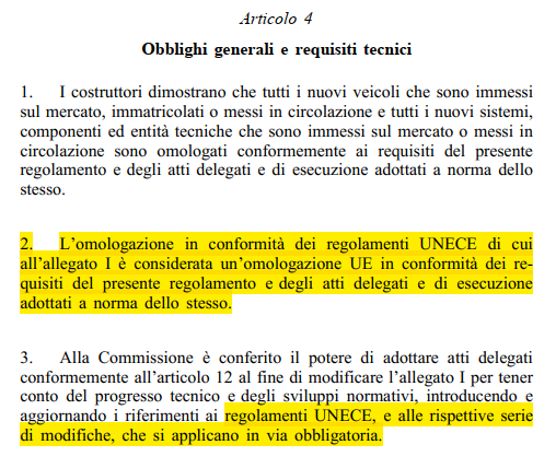

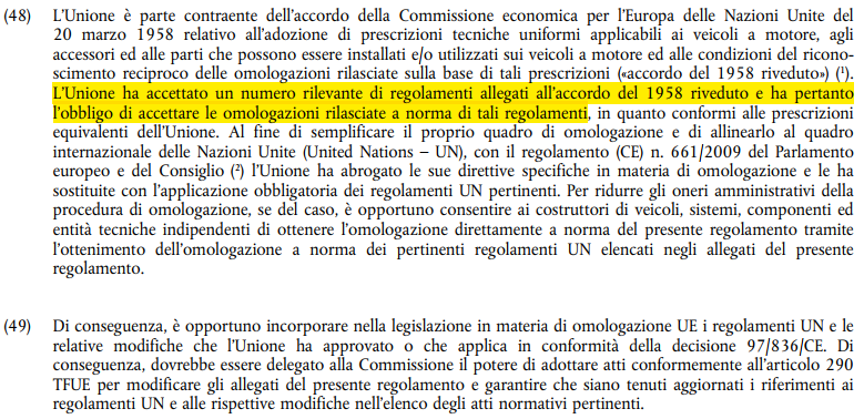

Dai Regolamenti (UE) 2018/858 e 2019/2144 ritengo opportuno conservare memoria delle considerazioni introduttive esposte, rispettivamente, ai nn. 48/49 e 17/18:
L'elenco aggiornato dei Regolamenti ONU riconosciuti dall'Unione europea e' riportato nell'allegato I del Regolamento (UE) 2019/2144, come disposto nel relativo art. 4:
Parte II - Normativa eurounitaria
Riferimento:
- Regolamento (UE) 2018/858 del Parlamento europeo e del Consiglio;
- Regolamento (UE) 2019/2144 del Parlamento europeo e del Consiglio.
Simbolo:
Commento:
Nella recente trattazione dei ricorsi 14462/2023 e 14031/2023 il MIT ed il TAR-Lazio si sono particolarmente soffermati su una riga dell'Allegato II al Regolamento (UE) 2018/858 ma, a mio avviso, non hanno posto adeguata attenzione alla rubricazione di detto allegato e della relativa prima parte:
I Regolamenti (UE) 2018/858 e 2019/2144 sono entrambi emanati dalle stesse istituzioni europee (Parlamento e Consiglio) ed hanno contenuti che si intersecano tra loro attraverso frequenti rimandi da un Regolamento all'altro.
Auspico che le istituzioni europee emittenti dei citati Regolamenti vogliano valutare l'opportunita' di procedere all'unificazione in un unico documento, al fine di facilitare la lettura delle numerose prescrizioni attualmente previste.
