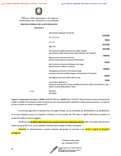

Mi riferisco a questo passaggio in particolare:
- le circolari MIT in materia (attualmente "riesumate" in base  alla circolare MIT prot.1602 del 19-01-2024) per i dispositivi montati a sbalzo sulla parte posteriore dei veicoli senza occultamento delle relative luci posteriori e dell'alloggiamento per la targa.
Secondo il mio modesto avviso la sospensiva adesso dipende dall'ordinanza di Sospensione del Consiglio di Stato  del 14/11/2024. Altrimenti non ci sarebbe stata necessità di concedere la sospensione.
Tra la data del 28.8.2024 Sentenza TAR e il 14/11/2024, pur volendo aderire alla tesi che le vecchie circolari fossero sospese in base alla circ. prot. 1602 del 19/1/2024, in realtà ho notizia che Uffici Provinciali della Motorizzazione abbiano risposto di ritenere decaduta la circolare 1602 e che fosse decaduta la circolare 69402 del 2.9.2008 per essere intervenuta la sentenza del 28.8.2024.
Ciò detto, che comunque non ha nessuna importanza ai fini di ciò che sto per scrivere, la situazione al momento è la seguente:
Le due circolari 25981 del 6/9/2023 e 30187 del 12/10/2023 sono sospese per effetto dell'ordinanza del Consiglio di Stato del 14/11/2024.
Le due circolari 25981 del 6/9/2023 e 30187 del 12/10/2023 sono altresì da ritenersi decadute perché il DM. 19/12/2024 in GGUU del 21/1/2025 ha trattato ex novo l'intera materia oggetto delle due circolari tranne, per chi volesse, l'ultima parte della 30187 riguardante i cd "portatutto" a sbalzo su Autocaravan.
Basta leggere l'oggetto delle due circolari:
 25981 del 6/9/2023 Determinazione delle caratteristiche e delle modalità di installazione delle strutture portascì e portabiciclette, applicate a sbalzo posteriormente, o sul gancio di traino a sfera sui veicoli di categoria M1.
· 30187 del 12/10/2023 Chiarimenti sulla Circolare n. 25981 del 06.09.2023 “Determinazione delle caratteristiche e delle modalità di installazione delle strutture portascì e portabiciclette, applicate a sbalzo posteriormente, o sul gancio di traino a sfera sui veicoli di categoria M1”..
Ora, il DM ha certamente abrogato la circolare 25981 poiché copre lo stesso ambito trattato in questa circolare ma lo tratta in maniera completamente diversa. La stravolge.
Si dovrebbe ritenere abrogata di conseguenza anche la circolare 30187 in quanto, come recita il suo oggetto,  fornisce chiarimenti sulla circolare 25981. Può sussistere un chiarimento di una norma abrogata? Non essendo leggi e non avendo articoli, non mi pare possibile  sostenere che il DM 19/12/2024 abbia voluto lasciare in vigore solo l'ultima parte della 30187 che tratta le entità tecniche indipendenti montate a sbalzo su autocaravan.
Tutto ciò considerato ritengo che il Ministero debba chiarire sia alla prossima udienza del 13.3.2025 presso il Consiglio di Stato sia con una distinta circolare cosa ha inteso disciplinare con il DM suddetto.  Riteniamo che abbia voluto trattare tutti i portabagagli omologati 26R ove per tali si intende anche tutte le derivazioni di modello relative ai sistemi di fissaggio, dovendo ritenersi  ininfluente il tipo di carico a parità dei pesi omologati ammessi.
Presentarsi in udienza e dichiarare cessata la materia del contendere per il MIT è il minimo edittale atteso. Emettere una nuova circolare per ribadire il concetto espresso nell'ultima parte della circolare 30187 la vedo complicata prima della sentenza del Consiglio di Stato poiché reitererebbe una disposizione già impugnata e in discussione in sede amministrativa e vedrebbe opposto un nuovo ricorso quando oggi ha la possibilità di regolare la materia nel nuovo codice della strada (con semplificazioni per le installazioni sia già eseguite che future) in base alla delega contenuta nella LEGGE 25 novembre 2024, n. 177 art. 35 comma 3 lettere "U" e "V".
La materia è in divenire. Al momento però ritorna applicabile la circolare 69402 con la quale abbiamo circolato fino ad ora. Il mio auspicio è che il MIT non faccia altro se non ritirare formalmente le due circolari famigerate e trattare il tutto in esecuzione della delega di cui sopra.

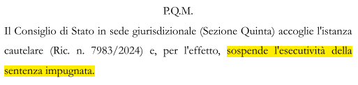

Con l'ordinanza n. 04333/2024 il Consiglio di Stato ha sospeso l'esecutivita' della sentenza n. 15964/2024 del TAR-Lazio.
Ovvero, come se ancora il TAR-Lazio non si fosse espresso sulla questione posta al suo giudizio.
Le due circolari MIT del 2023 restano sospese ai sensi della circolare MIT emessa a gennaio del 2024, con la quale viene ripristinata la disciplina previgente:

per effetto dell'ordinanza del Consiglio di Stato del 14/11/2024. [1] Le due circolari 25981 del 6/9/2023 e 30187 del 12/10/2023 sono altresì da ritenersi decadute perché il DM. 19/12/2024 in GGUU del 21/1/2025 ha trattato ex novo l'intera materia oggetto delle due circolari... [2] Tutto ciò considerato ritengo che il Ministero debba chiarire [...] con una distinta circolare cosa ha inteso disciplinare con il DM suddetto. [3] ... oggi [il MIT] ha la possibilità di regolare la materia nel nuovo codice della strada (con semplificazioni per le installazioni sia già eseguite che future) in base alla delega contenuta nella LEGGE 25 novembre 2024, n. 177 art. 35 comma 3 lettere U e V. [4]     ==============================     [1] Dissento. Con l'ordinanza n. 04333/2024 il Consiglio di Stato ha sospeso l'esecutivita' della sentenza n. 15964/2024 del TAR-Lazio. Ovvero, come se ancora il TAR-Lazio non si fosse espresso sulla questione posta al suo giudizio. Le due circolari MIT del 2023 restano sospese ai sensi della circolare MIT emessa a gennaio del 2024, con la quale viene ripristinata la disciplina previgente: [2] Dissento. Il Decreto MIT del 19 dicembre scorso concerne esclusivamente i dispositivi poggianti sul gancio di traino e non fa alcun cenno a quelli appesi alla parte posteriore del veicolo, distintamente trattati nella circolare 25981: [3] Concordo ed infatti ho scritto: Tutto fa presumere la prossima emanazione di una circolare da parte del MIT per aggiungere le disposizioni per gli utenti che non possono formare oggetto di un decreto pubblicato in G.U. [4] Concordo e, se il MIT volesse, la soluzione legislativa e' pronta nel comma 2 del futuro articolo sulla sistemazione del carico: I veicoli di cat. M possono essere muniti di dispositivo portacarico esterno (portabagagli, portasci, portabici, portamoto) secondo le prescrizioni tecniche impartite con decreto del Ministro delle infrastrutture e dei trasporti. Un unico decreto che andrebbe a sostituire la disciplina oggi vigente, sparsa tra: - il decreto ex art. 61/c.1 CdS per i veicoli di categoria M2 ed M3; - il recente decreto ex art. 72/c.6 CdS per i veicoli di categoria M1, se il montaggio comporta l'occultamento delle luci posteriori e/o dell'alloggiamento per la targa del veicolo interessato al montaggio; - le circolari MIT in materia (attualmente riesumate in base  alla circolare MIT prot.1602 del 19-01-2024) per i dispositivi montati a sbalzo sulla parte posteriore dei veicoli senza occultamento delle relative luci posteriori e dell'alloggiamento per la targa, come ho scritto nel mio intervento al quale hai fatto riferimento.
La sospensione come ho già scritto è legata alla seguente cronologia, vale a dire che diversi Uffici Provinciali hanno ritenuto decaduta la sospensione del 19/1/2024 di MIT e  Consiglio di Stato per essere intervenuta le sentenza 28.8.2024 TAR. La Circolare 1602 infatti contiene una frase che recita:
Ne deriva che gli effetti delle stesse sono sospesi a decorrere dalla data odierna nelle more della valutazione di
merito da parte del T.A.R.
cui le suddette ordinanze del Consiglio di Stato rimandano
Ciò significa fino a che il TAR non avrà deciso. Una sospensione autoliquidante a sentenza di rigetto del TAR. La Circolare 1602 è pertanto lettera "mortissima" sin dalla sentenza TAR.
Di conseguenza senza la sospensione di questa sentenza non ci sarebbe stata una nuova sospensione perché sia la sospensione del 19/1/2024 del Consiglio di Stato che la circolare  1602 MIT 19/1 erano subordinate alla sentenza TAR. La 1602 è solo una presa d'atto dell'ordinanza del Consiglio di Stato del 19/1/2024.
Cronologia:
Sospensione delle due circolari decorrenza 19/1/2024 fonte: ordinanza Consiglio di Stato;
Presa d'atto MIT subordinata alla sentenza TAR circ. 1602 19/1/2024;
Cessata sospensione delle due circolari: fonte Sentenza TAR pubblicata il 28.8.2024;
Nuova sospensione delle due circolari  ordinanza Consiglio di Stato 14/11/2024.
Questo anche in relazione alle gerarchia delle fonti. Il MIT avrebbe anche potuto confermare le circolari ma l'organo superiore al caso è il Consiglio di Stato con le due sospensioni.
La sospensione attuale discende dal ragionamento di cui sopra dall'ordinanza 14/11/2024 Consiglio di Stato.
La fonte delle sospensioni sono pertanto unicamente le due ordinanze del Consiglio di Stato.
