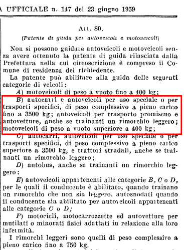

Inserito il 22/07/2026 alle: 16:16:17
Giorgioste ha scritto:
... quando la regola dei 35q è stata introdotta.
Ho fatto una ricerca, e in Italia è stata introdotta nel 1975 (prima il limite era di 60q).
La regola dei 35q , quale massa massima autorizzata per i veicoli conducibili con la patente di guida di cat. B, c'e' sempre stata in quanto derivante da un accordo internazionale ratificato in Italia.
Dal codice della strada 1959 (DPR 393/1959):

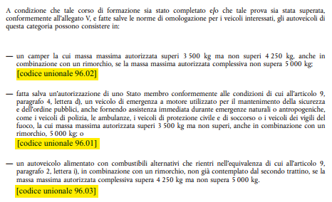

Inserito il 22/07/2026 alle: 18:18:18
Gianninotopo ha scritto:
Non credo che i corrieri, muratori eccetera vorranno trasportare le loro merci in camper.
Perché, che io sappia, la norma riguarda solo questa classe di veicoli.
La Direttiva (UE) 2025/2205 contempla la possibilita' di estensione della patente di cat. B a tre "gruppi" di autoveicoli:

Inserito il 22/07/2026 alle: 19:02:25
Dalla tabella di Devil capisco che:
Il camper da 4250 kg potrà essere guidato con la B con qualsiasi combustibile sia alimentato, ma con anzianita' patente 2 anni ed eventualmente corso di formazione
Le ambulanze, le autobotti dei vigili del fuoco ed altri mezzi di emergenza prevedono patente B senza  corsi formativi o anzianità
Mentre il muratore si deve andare a comprare un mezzo ad alimentazione combustibili alternativi
E qui bisognerà  capire se l'olio delle patatine fritte  va bene  oppure se posso utilizzare l'auto a carbonella di Benitosmiley
Ma per era non ho visto da nessuna parte che attualmente la direttiva sia stata recepita dall' Italia.
