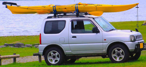

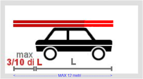

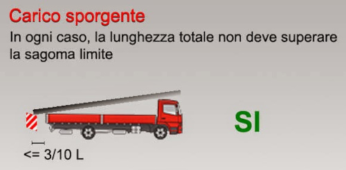

A fronte della definizione di CARICO SPORGENTE ho scritto che una figura recentemente portata a mia conoscenza risulterebbe un ottimo riferimento per il seguito di questa discussione con due modifiche che ho poi scelto di apportare direttamente come segue:
al fine di documentare la mia attuale "lettura" del comma 2 nell'art. 164 CdS, relativamente alla sporgenza longitudinale ammessa.
Aggiungo un esempio ed un'altra figura:

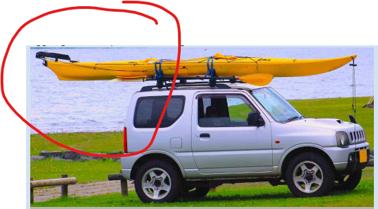

Inserito il 21/12/2023 alle: 20:05:00
In risposta al messaggio di TheDevil del 21/12/2023 alle 15:15:15
Anto1957 ha scritto: Della serie... Io la penso così, e siccome la penso così, vuol dire che è cosi... ============================== Nient'affatto. Ho aperto questa discussione con la definizione di quattro termini, al
meglio della mia attuale conoscenza NON-professionale della materia. Ho inoltre aggiunto la mia disponibilita' a ricevere costruttivi suggerimenti di modifica al fine di migliorare la chiarezza delle anzidette definizioni e la loro sostanziale corrispondenza ai testi normativi vigenti in materia. A fronte della definizione di CARICO SPORGENTE ho scritto che una figura recentemente portata a mia conoscenza risulterebbe un ottimo riferimento per il seguito di questa discussione con due modifiche che ho poi scelto di apportare direttamente come segue: al fine di documentare la mia attuale lettura del comma 2 nell'art. 164 CdS, relativamente alla sporgenza longitudinale ammessa. Aggiungo un esempio ed un'altra figura: p.s. per considerare cancellata l'originaria conclusione: In altri termini, il carico sporgente in lunghezza e' residuale, dopo aver utilizzato tutta la sagoma propria del veicolo per la sistemazione del carico indivisibile. e sostituita con le considerazioni esposte nell'intervento al link www.camperonline.it/forum/x/x/x/247403/3#4069037
Secondo te, così ad occhio, questo bell'esempio, sporge max 3/10 di L?
Restate sani

In risposta al messaggio di marob del 21/12/2023 alle 20:05:00
Riterrei di no ma solo in base alle proporzioni nella foto. Dovresti domandarlo a TheDevil che ha postato in precedenza la stessa foto. E non potendo sporgere  anteriormente in base all'art. 164 comma 2 ...  Il carico non deve superare i limiti di sagoma stabiliti dall'art. 61 e non può sporgere longitudinalmente dalla parte anteriore del veicolo; può sporgere longitudinalmente dalla parte posteriore, se costituito da cose indivisibili fino ai 3/10 della lunghezza del veicolo stesso, purchè nei limiti stabiliti dall'art. 61.
Sarebbe non trasportabile a meno di non inclinarlo e ridurre la sporgenza posteriore allineando la parte anteriore. Ma sull'auto in foto la vedo veramente dura.

Inserito il 21/12/2023 alle: 22:22:22
Un solerte agente di Polizia Stradale potrebbe anche elevare sanzione ex art. 164 CdS, in assenza oltretutto dell'apposito speciale pannello quadrangolare di segnalazione.

Inserito il 21/12/2023 alle: 22:33:39
In risposta al messaggio di TheDevil del 21/12/2023 alle 22:22:22
Capisco, lo specchio è piuttosto viscido.

Non capisco, l'art. 164 comma 2 recita: Il carico non deve superare i limiti di sagoma stabiliti dall'art. 61 e non può sporgere longitudinalmente dalla parte anteriore del veicolo; può sporgere longitudinalmente dalla
parte posteriore, se costituito da cose indivisibili, fino ai 3/10 della lunghezza del veicolo stesso, purché nei limiti stabiliti dall'art. 61.se costituito da cose indivisibili, fino ai 3/10 della lunghezza del veicolo stesso, purché nei limiti stabiliti dall'art. 61. Ora per un veicolo di 12m ritengo non sia ammesso alcun carico sporgente se non con le deroghe dell'art. 61 o delle due recenti circolari per portabici. Se il veicolo è inferiore a 12 metri il carico può sporgere fino al 30% della lunghezza del veicolo (quindi misurato dal muso alla coda) ma comunque carico sporgente più lunghezza del veicolo devoro restare nei limiti di sagoma di cui all'art. 61, quindi al massimo nei 12 metri. Se dovessi tramutare questo in formula direi: formula caricabile in una cella di un foglio Excel intestando con LV un'altra cella in cui inserire la lunghezza del veicolo. =((LV*0,3)*((12-LV)>=(LV*0,3)))+((12-LV)*((12-LV)<=(LV*0,3))) Esempio di calcolo Ritengo che il calcolo dovrebbe essere un semplice esercizio matematico con poche variabili considerato chi lo deve applicare al carico e chi deve controllare... Ma io sono un semplice utente di COL  e ci sono dinamiche che per chi non è del mestiere sono difficili da comprendere.
Io carico spesso sull auto travi parecchio lunghe, e per sapere quanto posso caricare prendo la lunghezza dell auto, divido per 10 e moltiplico per 13 (ovviamente davanti deve essere a filo con il paraurti).
Per esempio la mia auto è lunga 3,65 e quindi posso caricare travi lunghe 4,75.
