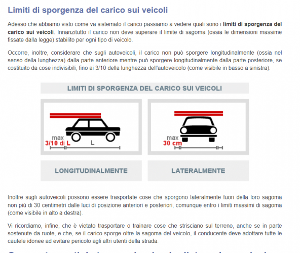

    In altra discussione Salito ha recentemente inserito la seguente immagine per evidenziare i limiti dimensionali del carico sporgente: Sarebbe un ottimo esempio di effettivo carico sporgente, se non: - contenesse
un grave errore concettuale nella grafica a sinistra; - mancasse di due essenziali informazioni (una per ogni grafico, con particolare rilevanza per quello a destra). Il mio triplo apprezzamento al lettore che evidenziera' per primo l'errore nella grafica a sinistra, perche' significhera' che: 1) e' entrato a lèggere questa discussione, finora quasi un soliloquio; 2) conosce bene la normativa di cui all'art. 164 CdS; 3) non prende direttamente per valido tutto cio' che proviene da internet. p.s. @Salito: non prenderla come ripicca per la nostra antica ruggine riguardo alle targhe ripetitrici. Anzi, se hai la possibilita' di rintracciare il sito da cui hai tratto l'immagine, si potrebbe interessare il relativo responsabile in modo che apporti le modifiche del caso, perche' - mi ripeto - risulterebbe un ottimo riferimento per il seguito di questa discussione.
per favore non decontestualizziamo le immagini, grazie.

Impiegatodelvolante ha scritto:
nell'immagine a sinistra [...] il carico deve partire dal muso...
Ti ringrazio per l'immediata e completa conferma alle mie osservazioni, con l'indicazione anche dei pertinenti limiti di sagoma.
Nel disegno le due righe rosse orizzontali dovrebbero essere prolungate fino alla verticale della parte anteriore del veicolo.
Con riferimento alla constatazione che, nell'attuale grafica, il carico potrebbe tranquillamente rimanere nei limiti di sagoma se fosse caricato meglio , un solerte agente di Polizia Stradale potrebbe anche elevare sanzione ex art. 164 CdS, specie in presenza di un veicolo a trazione anteriore.
p.s. @ Marob che scrive: per favore non decontestualizziamo le immagini, grazie.
La grafica a sinistra resta errata, a prescindere dalla conoscenza, adesso, del sito da cui e' stata tratta l'immagine.

Inserito il 19/12/2023 alle: 18:22:54
che il carico parta dal muso e che parta da qlo deve restare dentro alle misure

In risposta al messaggio di TheDevil del 19/12/2023 alle 18:18:18
    Impiegatodelvolante ha scritto: nell'immagine a sinistra [...] il carico deve partire dal muso... ============================== Ti ringrazio per l'immediata e completa conferma alle mie osservazioni, con l'indicazione
anche dei pertinenti limiti di sagoma. Nel disegno le due righe rosse orizzontali dovrebbero essere prolungate fino alla verticale della parte anteriore del veicolo.  Con riferimento alla constatazione che, nell'attuale grafica, il carico potrebbe tranquillamente rimanere nei limiti di sagoma se fosse caricato meglio, un solerte agente di Polizia Stradale potrebbe anche elevare sanzione ex art. 164 CdS, specie in presenza di un veicolo a trazione anteriore. p.s. @ Marob che scrive: per favore non decontestualizziamo le immagini, grazie. La grafica a sinistra resta errata, a prescindere dalla conoscenza, adesso, del sito da cui e' stata tratta l'immagine.
TheDevil
Della serie... Io la penso coì, e siccome la penso così, vuol dire che è cosi...
L'art. 164 dice anche...   da non compromettere la stabilita' del veicolo
Credo sia stia facendo riferimento solo alla forma del carico in figura, trascurando, se non mi sono perso qualosa, ditemelo grazie,  il peso del carico nelle varie sezioni della grafica. Dato per scontato che la sporgenza posteriore e laterale restano nel limite ammesso. Come già osservato da altro interlocutore, potrei avere nella parte anteriore del carico di 200 kg, un peso di  180 kg che è messo sulla verticale del  "baricentro" del veicolo per evitare di comprometterne la stabilità  e nella parte che va dal centro del veicolo alla sporgenza posteriore solo 20 kg. Vorrei leggere i motivi del verbale siglato dall'eventuale strabiliato  P.U. nel vedere un siffatto posizionamento apparentemente sbilanciato, ma solo alla vista, verso il posteriore, e le sue reazioni all'appruamento innaturale del veicolo al momento in cui sposterei il carico sulla "prua" del veicolo per come lui richiederebbe.

Anto1957 ha scritto:
Credo si stia facendo riferimento solo alla forma del carico in figura, trascurando [...] il peso del carico nelle varie sezioni della grafica.
... potrei avere nella parte anteriore del carico di 200 kg, un peso di  180 kg [...] e nella parte che va dal centro del veicolo alla sporgenza posteriore solo 20 kg.
