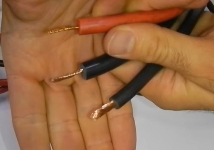

Di solito i cavi che vendono sono mal descritti, si parla di diametro (misura lineare) espresso in millimetri quadri (misura di superficie) e MAI si parla di peso totale che invece direbbe tante cose...
Confondono le ampere con le amperora ecc...
Alla fine è difficile dimostrare che hanno fatto i furbi perché se leggo cose del tipo "tensione di 400 amperora" e compro lo stesso quell'oggetto, poi è difficile lamentarsi che i conti non tornano.

Il prezzo all'ingrosso in Italia del cavo da 35 mmq è poco più di 2 euro al metro, sono 18 euro di cavo + le pinze, tirato ma potrebbe anche essere visto che non sono fatti qui.
31/03/2004 21022
Inserito il 25/11/2020 alle: 11:39:09
In risposta al messaggio di Emme48 del 25/11/2020 alle 11:20:44
Il rame puro ha un costo di circa 8 euro al Kg, poi ci sono le pinze e tutto il resto. Si fa presto a capire quanto 5+5 metri di filo possono costare a produrli. Di solito i cavi che vendono sono mal descritti, si parla
di diametro (misura lineare) espresso in millimetri quadri (misura di superficie) e MAI si parla di peso totale che invece direbbe tante cose... Confondono le ampere con le amperora ecc... Alla fine è difficile dimostrare che hanno fatto i furbi perché se leggo cose del tipo tensione di 400 amperora e compro lo stesso quell'oggetto, poi è difficile lamentarsi che i conti non tornano. Marco.
Non riesco a risalire al peso delle pinze che ho usato io, ma 3 mt di rosso + 3 mt di nero da 35mmq  + 4 pinze sono 3.3kg
Ho speso 36€ solo delle pinze, che come ben sai sono il 50% dei cavi... nel senso, puoi avere anche dei cavi da 100mmq, ma se la pinza non è in grado di condurre la corrente come si deve, il motore non partirà mai...

Si ,il prezzo è molto basso, ma scrivono chiaramente: CARATTERISTICHE: 480 A/h - Ø 35Mm² - Lunghezza: 4,5mt, sbagliando A/h Non penso sia difficile contestare i Ø 35Mm² Il prezzo all'ingrosso in Italia del cavo da 35 mmq è poco più di 2 euro al metro, sono 18 euro di cavo + le pinze, tirato ma potrebbe anche essere visto che non sono fatti qui.
non è una questione di contestazione, sei tu come consumatore che dai per scontate certe info.
faccio un esempio utilizzando i tuoi dati:
480 A/h -  >>>> come li hanno calcolati quei A/h? magari lo hanno fatto considerando 1 secondo di passaggio di quella corrente... e tu non puoi contestarlo dicendo eh, ma io credevo si potesse alimentare continuativamente un'utenza da 480A
Ø 35Mm²  >>>> dove sono misurati quei 35mmq? parlano del conduttore o del diametro dell'isolante? Tu pensi del conduttore, ma non è detto facciano altrettanto loro...
Lunghezza: 4,5mt >>>> parliamo solo del cavo o comprese le pinze?
Non penso sia difficile contestare i Ø 35Mm² >>>> che il negoziante accetti il reso è un discorso, ma che tu riesca a dimostrare che quei 35mmq non sono 35 la vedo molto dura, visto che il costruttore NON HA chiaramente detto che sta parlando del diametro del conduttore e non dell'isolante...
Perchè vedi, altrimenti i cavi funzionerebbero TUTTI, sulle confezioni promettono prestazioni mirabolanti che poi non mantengono e questo lo puoi vedere dalla foto che ho pubblicato prima... Attenzione, non stanno dicendo il falso, ma partono da altri presupposti che, seppur forzati, son veri...
