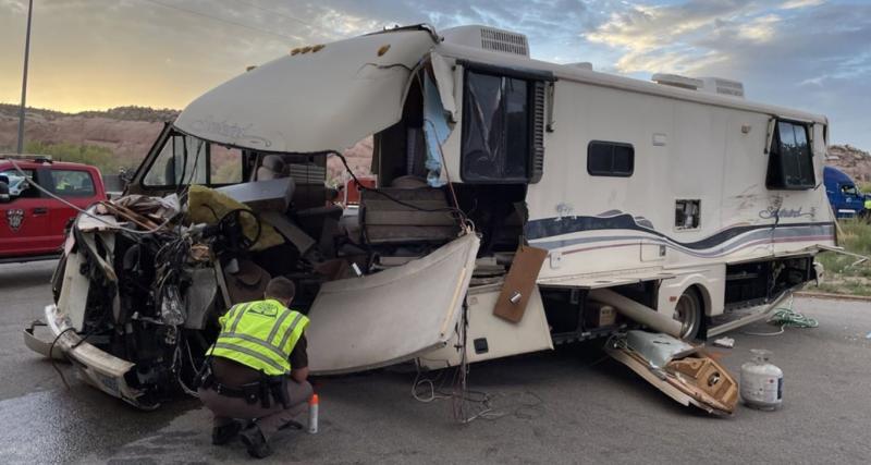

Centinaia di camperisti, anzi migliaia seduti letteralmente sopra una potenziale bomba?
Personalmente non credo. Non si hanno notizie di esplosioni o incendi, di feriti o morti, dovuti alle migliaia se non ormai milioni di ''batterie servizi'' Lifepo4, comprese quelle delle bambole, saltate in aria, a meno che tutto i governi mondiali si siano messi d'accordo di tacitare tutti i giornalisti mondiali, impedendo loro di farne notizia all'ignaro popolo.
Sono altresì convinto che i camperisti in generale vanno rischiando maggiormente la vita per altri fattori: nell'immaginario collettivo si tende a diffidare di tutto ciò che è nuovo o recente, e si conosce poco. Tutto il resto ci pare ''naturale'' o ''scontato'', offuscando una corretta valutazione dei rischi.
Qualsiasi azione su questo pianeta comporta dei rischi: il segreto per sopravvivere a lungo sta nell'individuazione delle priorità.
Poi c'è la sf*ha, e per quella non esiste rimedio. Lo disse anche Jon Turner (quello della Boeing) nei lontani anni '50.
Quando mi vedo sorpassare da grossi motorhome ad esempio sulle autostrade teutoniche, penso sempre: in che condizioni saranno i freni di quel grosso coso che mi passa indiavolato come un razzo, che se io sto andando a 100, questo come minimo va a 130, pesa 3,49t. se va bene, piú frequentemente ne pesa quasi 5, e quali sono i suoi spazi di frenata? E ancora, quale sicurezza offre la posticcia carrozzeria frontale, di sottile plastica, bella certamente da vedere, ma messa su con 4 viti e una spatolata di Sika, come io stesso ho visto fare visitando lo stabilimento di un blasonato allestitore, appena a nord del lago di Costanza...Avranno fatto dei crash-test prima di metterlo in produzione? Temo proprio di no.
Magari avranno le celle verticali e compresse ad hoc con le molle giuste, ma quelli si che sono seduti davvero non sopra, ma addirittura dentro una grossa scatola ''bomba'', pronta a disintegrarsi al minimo urto.
Meditate gente, meditate...
