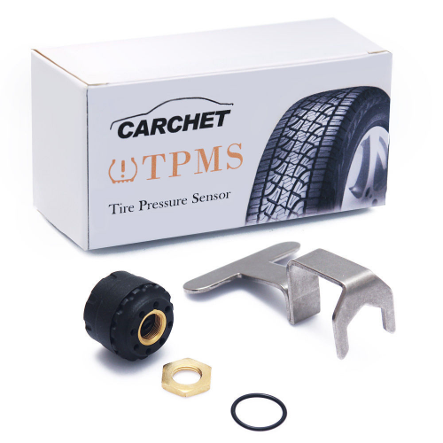

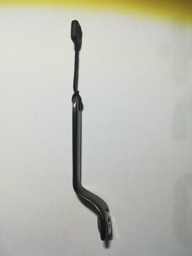

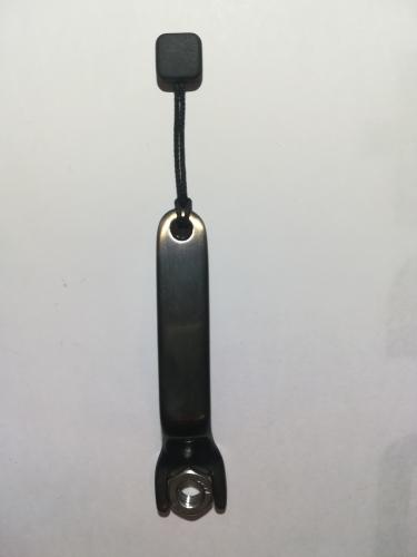

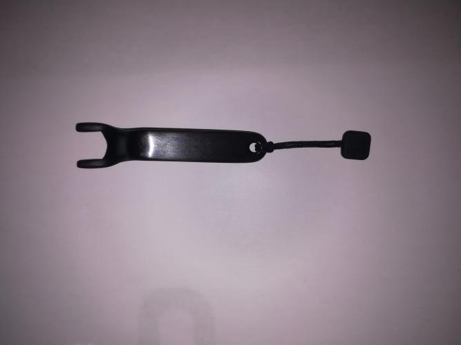

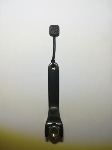

  1. Dato che l'originale è di lamiera stampata spessa appena 1,5 mm e per questo motivo si deforma subito dopo ogni serraggio minimo del controdado che fissa i sensori sulla valvola, ho rifatto manualmente questa chiavetta da 10mm.di apertura, variandone il suo  spessore a 2,5 mm il che consente di non dover richiudere la forchetta dopo ogni serraggio. Infine, per limitare l'ossidazione, dopo una lucidatura superficiale, l'ho brunita scaldandola più volte con una pistola ad aria per poi raffreddarla in olio minerale, ed ecco il risultato:
  2. IMG_20191114_195044.jpgIMG_20191114_174520.jpgIMG_20191114_172320.jpgIMG_20191114_172344.jpgIMG_20191114_172205.jpg
da 10mm.di apertura, variandone il suo  spessore a 2,5 mm il che consente di non dover richiudere la forchetta dopo ogni serraggio. Infine, per limitare l'ossidazione, dopo una lucidatura superficiale, l'ho brunita scaldandola più volte con una pistola ad aria per poi raffreddarla in olio minerale, ed ecco il risultato:   Andre

Mi son mancate le tue frese insieme alla pasta brilla denti per la finitura... Ero sicuro che mi avresti commentato, ti immaginavo già mentre molavo la chiavetta.
Anche io pensavo di non mettere il controdado di sicurezza, solo che visto le poche volte che ripristino la pressione e poi ora che è monitorizzata, ho pensato di lasciarli. L'altro ieri cambiando le  gomme al camper da estive ad invernali mi è venuto l'odio perché si storgevano continuamente le forchette della chiave originale... È di burro. Questa fatta a mano invece non molla la presa  ed è precisa. Mi era venuto di fartene una ma ora che so che non metti i controdadi mi sembra uno speco... L'ho fatta fra un intervento e l'altro, poi stamattina l'ho finita in garage. Di sicuro tu la facevi meglio... Sai non mi sarebbe dispiaciuto fare l'odontoatria ma ancor di più l'odontotecnico, mi picciaono le fusioni e poi le super finiture al centesimo... quei avori che posizioni e van precisi al primo colpo, il massimo!  Ho fatto anche un mini supporto a scomparsa  in alluminio per il  monitor, ma ora non ho una foto da vedere... Qui intato sta nevicando abbestia...

Mi son mancate le tue frese insieme alla pasta brilla denti per la finitura... Ero sicuro che mi avresti commentato, ti immaginavo già mentre molavo la chiavetta.  Anche io pensavo di non mettere il controdado di sicurezza,
No, non la avrei fatta meglio, anzi, conoscendomi ne avrei fatte parecchie perchè nessuna mi avrebbe soddisfatto, e poi alla fine mi sarei stancato laugh.
Però, mi hai fatto veiire un idea, avevo in effetti tagliato corta una chiave in cromo vanadio, ma con le forche standard fa fatica a ruotare tra valvola e cerchio, ma potrei fresare le forche sulla curvatura esterna per assottiglierle come le tue, tanto non devono tenere chissà che sforzo.

Si, in primis mi era venuta l'idea di temprare la chiave originale solo che come materilale fa veramente pena, poi ho pensato pure io di derivarla da una chiave angolata  usag  da 10 mm opportunamente ridotta, che per altro ho pure comprato senza pensarci molto perché ora ne ho due uguali... Anche se utilizzi una chiave fissa-poligonale, che dal lato a stella, cioè la parte opposta alla forchetta è appunto  poligonale, se la tagli per fargli passare lo stelo della valvola la superficie utile in contatto con l'esagono basso del  controdado rimane troppo limitata per garantire un benché minimo serraggio, per contro da lato forca, non puoi variare il piego del manico perché il cromo-vanadio che la compone non consente per niente una piegatura favorevole alla manovra vista la presenza non indifferente diametro del sensore. Spero di esseremi spiegato anche perché, se la chiave originale ha un doppio piego opposto, ha una sua valida morfologia... difficile da derivare da una modifica verso un attrezzo pre esistente... C'è poi la soddisfazione di riuscire  a realizzarla  attraverso una copia fedele ma migliorata in resistenza....
Alla fine non ho considerato il fatto che forse la tua chiave originale è meglio della mia ottenuta per tranciatura e successivo doppio piego da stampaggio.

In risposta al messaggio di norbidic del 14/11/2019 alle 22:24:18
ho pure comprato senza pensarci molto perché ora ne ho due uguali... Anche se utilizzi una chiave fissa-poligonale, che dal lato a stella, cioè la parte opposta alla forchetta è appunto  poligonale, se la tagli per fargli passare lo stelo della valvola la superficie utile in contatto con l'esagono basso del  controdado rimane troppo limitata per garantire un benché minimo serraggio, per contro da lato forca, non puoi variare il piego del manico perché il cromo-vanadio che la compone non consente per niente una piegatura favorevole alla manovra vista la presenza non indifferente diametro del sensore. Spero di esseremi spiegato anche perché, se la chiave originale ha un doppio piego opposto, ha una sua valida morfologia... difficile da derivare da una modifica verso un attrezzo pre esistente... C'è poi la soddisfazione di riuscire  a realizzarla  attraverso una copia fedele ma migliorata in resistenza....  Alla fine non ho considerato il fatto che forse la tua chiave originale è meglio della mia ottenuta per tranciatura e successivo doppio piego da stampaggio.
hai ragione, partendo da una chiave in cromovanadio, la si puo fresare e assottigliare ma non fare la doppia piegatura del manico, almeno in maniera casalinga.
La chiave originale data in dotazione con i miei sensori è fatta così:
e ha una forma perfetta per stringere il dado stando coassiale alla valvola, ma è comunque di materiale troppo debole e il dado va stretto appena.
Vantaggio è che essendo coassiale e quindi poco braccio di leva, non lo stringi mai troppo.
Volend fare una chiave di quella forma partendo da una in cromovanadio, pensavo di tenere solo la testa, tagliare il "manico" e saldarlo angolato di 90° e poi sempre con saldatura e tagli fare il resto....ma no è facile e viene un cesso.

La mia chiave originale è praticamente identica a quella che ho fatto solo che ha una sezione troppo esigua e si allarga perfino ad allentare i controdadi così, dopo ogni manovra, devi stringere con le pinze la forchetta ma non troppo se no non entra più nel dado... mi sembrava improponibile. Chi l'ha messa in produzione l'avrà pensata mono uso... Peccato perdersi in un dettaglio non trascurabile perché i sensori funzionano bene.

In effetti saldare un manico a 90 gradi  ad una chiave opportunamente ridotta non viene un gran lavoro. Con una chiave da 8 mm allargata  e molata bene forse scaldandola con un cannello si riesce a piegare in maniera utile. Saldare un manico in rame a castolin può essere più semplice.

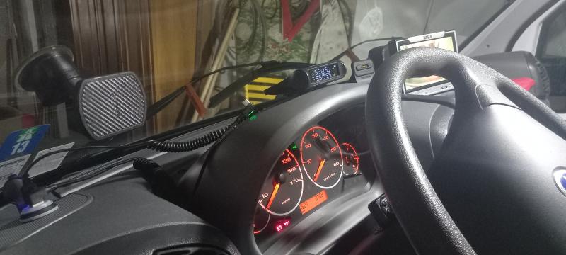

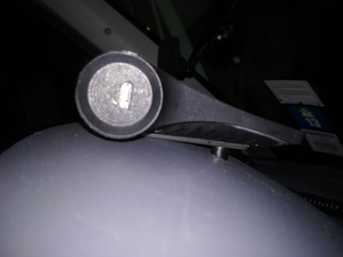

Dalle foto si vede la piastrina sottostante al monitor che consente il suo fissaggio sulla superficie ricurva della palpebra cruscotto. Ho tagliato due tubetti di alluminio inclinati a 15 gradi nel cui interno alloggiano due viti passanti a testa conica  M3 mm fissate dall'interno con un dado autobloccante più altre due viti opposte  negli angoli della piastra. In questo modo il biadesivo del monitor copia su una superficie piana e risulta ben fissato . IMG_20191116_173511.jpgIMG_20191116_173536.jpgIMG_20191116_173602.jpgIMG_20191116_173419.jpg

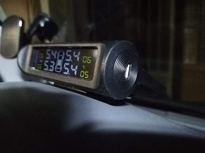

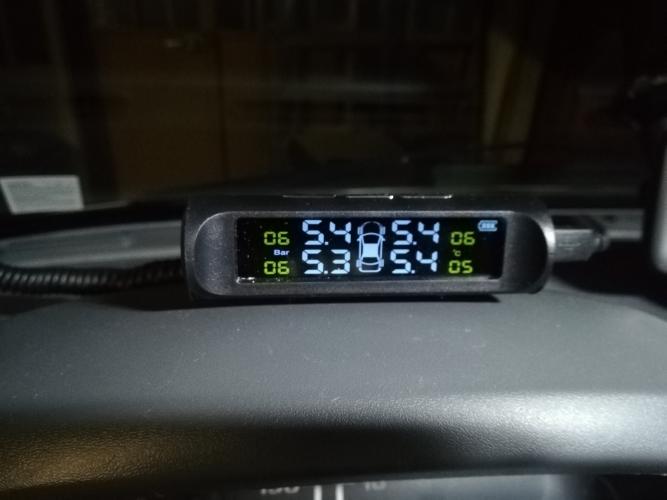

forse non è la stessa marca ma è simile e mi ha fatto uno scherzo imprevedibile Sul monitor si sono bloccati i dati pressione e temperatura di tempo fa ed non più usato delle settimane .Qui tra" precisini" qualc uno si potrà esprimere sul come e il perché sia successo ( a parte il prezzo economico) e come poterlo resetare Intanto ho rimediato come di seguito poi con calma ci riprovo e se non si trova la soluzione mi rimane sempre un altra postazione libera se si dovesse ripetere l episodio
.Inserito il 08/10/2022 alle: 21:38:21
ho comprato quello con sei sensori anche se ho solo quattro ruote per avere due di scorta pensando che potevo perderne uno per un qualsiasi motivo e averne bisogno di un ricambio .Bene non mi è successo nulla sui sensori i quattro ci sono ancora tutti e funzionano .Ora invece ml si è inceppato bloccato il monitor su i valori di un sensore post.dx.(57 bar 36°) e anche senza sensore rimangono visibili
Dopo varie prove di reset andate a vuoto h
​​​​​ho risolto utilizzando la ruota dx interna cioè ho impostato la lettura del sensore sulla interna dx .
Quindi scelta azzeccata di comprare quello a sei sensori
Foto rovescia come da ...manuale ...
Le pressioni non hanno tutte lo stesso valore ma un zerouno di differenza non mi crea nessun problema  pratico ne ...morale...superiori ai i 5bar per mia scelta
le temperature destre più basse forse perché esposte meno riparate dal venticello Temperature attuali come orario

forse non è la stessa marca ma è simile e mi ha fatto uno scherzo imprevedibile Sul monitor si sono bloccati i dati pressione e temperatura di tempo fa ed non più usato delle settimane .Qui tra precisini qualc uno si potrà
esprimere sul come e il perché sia successo ( a parte il prezzo economico) e come poterlo resetare Intanto ho rimediato come di seguito poi con calma ci riprovo e se non si trova la soluzione mi rimane sempre un altra postazione libera se si dovesse ripetere l episodio  .Inserito il 08/10/2022 alle: 21:38:21 ho comprato quello con sei sensori anche se ho solo quattro ruote per avere due di scorta pensando che potevo perderne uno per un qualsiasi motivo e averne bisogno di un ricambio .Bene non mi è successo nulla sui sensori i quattro ci sono ancora tutti e funzionano .Ora invece ml si è inceppato bloccato il monitor su i valori di un sensore post.dx.(57 bar 36°) e anche senza sensore rimangono visibili  Dopo varie prove di reset andate a vuoto h ​​​​​ho risolto utilizzando la ruota dx interna cioè ho impostato la lettura del sensore sulla interna dx . Quindi scelta azzeccata di comprare quello a sei sensori Foto rovescia come da ...manuale ... Le pressioni non hanno tutte lo stesso valore ma un zerouno di differenza non mi crea nessun problema  pratico ne ...morale...superiori ai i 5bar per mia scelta le temperature destre più basse forse perché esposte meno riparate dal venticello Temperature attuali come orario
Succedeva anche al mio da 6 sensori, si era bloccata la lettura di un sensore, con cotinui allarmi.
Ho risolto cambiando tutte le batterie dei sensori, ha ripreso a funzionare regolarmente.

Nel mio caso, aver cambiato le batterie dei sensori non è  stato abbastanza, così  ho aperto il monitor  e non essendoci altro modo per resettarlo, ho dissaldato e risaldato la batteria interna....dopodiché  si è  rimesso in ordine....piuttosto che buttarlo via ciò provato e ho risolto.

forse non è chiaro che i sensori funzionano infatti da ruota esterna lo ho postato su ruota interna
 È la scritta della ruota esterna che è rimasta fissa dall ultima lettura settimane fa .la 5,7 con 37gradi

Inserito il 09/10/2022 alle: 16:07:51
In risposta al messaggio di salito del 09/10/2022 alle 10:01:37
forse non è chiaro che i sensori funzionano infatti da ruota esterna lo ho postato su ruota interna È la scritta della ruota esterna che è rimasta fissa dall ultima lettura settimane fa .la 5,7 con 37gradi .Mi ricorda
anni anni fa quando in fiera scendevano i monitor usati con le telecamere di sorveglianza che anche da spenti avevano ancora l immagine sbiadita del soggetto  ​​​​​
20221009_152231(1).jpgIn questa foto si vede bene perfettamente  funzionante
