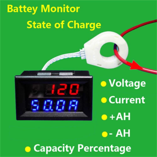

Questo simile a 16 euro Poi non è detto debba essere sempre in funzione un piccolo pulsante o un inerruttore posto sul + e si preme quando si vuole vedere. Ma forse per la precisione a bassi assorbimenti sotto i 0,5 A meglio questo Anche se con uno shunt  ,  a soli  20 o 25 euro pd_lpo_1?pd_rd_i=B07PJPQC14&th=1 pd_lpo_1?pd_rd_i=B07PJPQC14&th=1
sarebbe l'ideale trovare un amperometro come questo
ma che abbia il sensore di Hall apribile, in quel modo non sarebbe neanche necessario stavvare i cavi, dato che spesso quando le batterie sono motate sotto il sedile passeggero, è necessario smontarlo per lavorare agevolmente, una cosa del genere, ma li trovo sempre in amperometri per AC

Infatti, il foro "fisso" dei sensori eff.Hall rende di fatto piuttosto scomodo implementare questa soluzione.
Anche per questo non ho finora installato un amperometro "generale", di solito poi quel che mi interessa vedere è cosa stanno combinando i pannelli e per quello c'è l'amperometro del regolatore (e il suo voltmetro lato BS, che vale comunque al di là dei pannelli). I miei consumi sono pochi e sono quelli che sono, non è che abbia l'esigenza di vedere se sono attualmente in + o in -, e di quanto, per regolarmi a spegnere qualcosa.

"Infatti, il foro "fisso" dei sensori eff.Hall rende di fatto piuttosto scomodo implementare questa soluzione".
E' l' unico - secondo me, piccolo - inconveniente del sensore Hall.
Basta tagliare il capocorda del cavo collegato alla batteria, inserire il sensore nel cavo e crimpare il nuovo capocorda.
Lavoro che un bravo elettrauto fa in pochi minuti.
E' un lavoro che si puo' fare anche da soli
Il problema e' trovare la crimpatrice adatta alle dimensioni del cavo.
Una volta messo il sensore, si puo' in tutta tranquillita' installare l' amperometro.
Oppure si puo' lasciare il sensore senza utilizzarlo: basta staccare il connettore di collegamento allo strumento.

Infatti, il foro fisso dei sensori eff.Hall rende di fatto piuttosto scomodo implementare questa soluzione. E' l' unico - secondo me, piccolo - inconveniente del sensore Hall. Basta tagliare il capocorda del cavo collegato
alla batteria, inserire il sensore nel cavo e crimpare il nuovo capocorda. Lavoro che un bravo elettrauto fa in pochi minuti. E' un lavoro che si puo' fare anche da soli Il problema e' trovare la crimpatrice adatta alle dimensioni del cavo. Una volta messo il sensore, si puo' in tutta tranquillita' installare l' amperometro. Oppure si puo' lasciare il sensore senza utilizzarlo: basta staccare il connettore di collegamento allo strumento.
si vero, ma ad esempio nel mio caso ho su entrambi i poli diversi cavi fissati ad un distrbutore, quindi si tratterebbe di farli passare tutti nel sensore, ricrimpando quelli più grossi, insomma un genere di lavoro se se proprio non obbligatorio, mi evito volentieri, a maggior ragione essendo il mezzo in garanzia

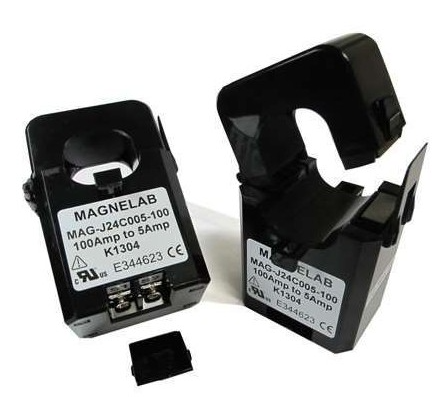

sarebbe l'ideale trovare un amperometro come questo ma che abbia il sensore di Hall apribile, in quel modo non sarebbe neanche necessario stavvare i cavi, dato che spesso quando le batterie sono motate sotto il sedile passeggero, è necessario smontarlo per lavorare agevolmente, una cosa del genere, ma li trovo sempre in amperometri per AC
C'è anche in continua, come questo:
https://www.ebay.it/itm/2333576...
Nel "negozio" del venditore ce ne sono altri tipi.

grazie per la segnalazione. Però in quel caso ti vendono solo il sensore, ho il dubbio della compatibilità con un amperometro fatto per altro sensore. Diciamo che se avessi trovato il kit con sensore apribile sarebbe stato l'ideale ;-)

Si, in effetti è da "trattare" con Arduino o altri amenicoli simili. Credo che la compatibilità con un amperometro a caso, predisposto per sensore Hall, sia molto improbabile.

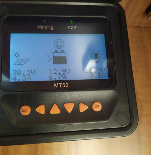

Perlomeno la tensione della batteria è un dato oggettivo. Poi certo lo si deve comunque interpretare un po' (ad es.: sta andando il compressore del frigo? O la Truma?)
Per i pannelli, se il mattino noto ad es. che col nuvolo non stanno caricando quasi nulla ma la Vbs è a un buon livello, so che ho un buon margine. Idem se la batteria è relativamente bassa, ma i pannelli caricano bene .. e così via.
Ad es. pochi gg fa (10 dic.) dopo due giorni praticamente fermi, con utilizzo della Truma e del frigo a compressore,  la situazione alle 10.30 era questa:
quindi per me tranquillizzante.
A un altro magari non importa nulla .. sperando non gli capiti che di notte non riparte la stufa, oppure in estate che il frigo a compressore non ce la fa.
Con un po' di fantasia si puo' ovviare, senza modifiche permanenti all' impianto originale e quindi mantenendo la garanzia.
Ma e' un lavoro che va fatto da gente esperta.wink
