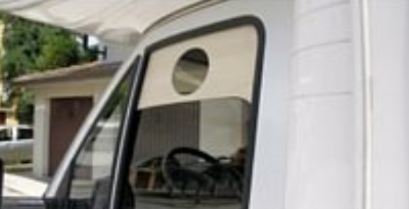

L'estate scorsa ho patito il caldo, non avendo nessun modo di raffreddare il camper. Ha pure smesso di funzionare il turbovent. Il mio vicino di piazzola aveva un condizionatore portatile in cabina con il tubo che fuoriusciva
da una tavola che si incastrava nel finestrino e mi diceva che faceva un bel freschetto con un condizionatore da 7000 btu. In quell' area di sosta la potenza massima utilizzabile era di circa 900 watt... ma non credo che sia cosi' ovunque. Io vorrei fare la stessa cosa, ma vorrei procurarmene uno che consumi pochi watt. Quindi vorrei trovare un 5000 btu, che sicuramente consuma meno. Qualcuno ha gia' provato una cosa simile sul proprio camper? Non mi interessano delle teorie, vorrei sapere da chi ci ha provato quali sono stati i risultati. Non ditemi di installare un condizionatore da tetto... ho un vecchio camper su cui non voglio investire cifre importanti.

Portato in camper solo una volta in Corsica che si moriva ed avevo la moglie in dolce attesa del secondo.
Tipo un pinguino col tubo duori dal finestrino in una piastra home made.
Devo dire che ha fatto il suo sporco lavoro e si stava davvero bene ma era rumoroso.

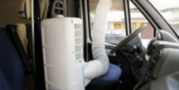

Ho utilizzato con somma soddisfazione di mia suocera (RIP) nell'estate del 2021 ed un caldo bestiale nell'entroterra siciliano, un condizionatore portatile da 5000 Btu.
Il mio camper è circa 6,50 Mt, la durata massima fu di 4 ore in libera nei pressi di Piazza Armerina causa scarsa autonomia batterie, (adesso potrei tenerlo per il triplo delle ore).
Confermo che nelle aree di sosta campeggi (provato da Tonino agli Oleandri di Licata con una corrente di 4A) non ho riscontrato particolari problemi di sorta, considerando anche il  velocissimo spunto di circa 1700 Watt all'avvio del compressore, iI condizionatore in oggetto aveva/ha un consumo inferiore ai 600 Watt e pesa se non ricordo male circa 24 Kg.
L'avevo posizionato tra i 2 sedili proprio col tubo che usciva dal finestrino lato guida.
Scomodo, non lo rifarei ma, avevo promesso a mia suocera un bel giro della Sua amata Sicilia prima di...e quel condizionatore ci aiutò parecchio. Promessa mantenuta,.

io ho il modello Comfee postato da ecostar, lo metto tra i sedili e scarico sul finestrino dove monto la dima in compensato.
ho il modello che si puo' usare ovunque con 3A, per il trasporto ci sta preciso sotto il tavolo dinette..
come gia' detto ci vuole un po' a montarlo, funzona bene come deumidifcatore e rinfresca abbastanza, ma per i motivi che ti puo' spiegare bene ecostar non puo' per leggi della fisica eguagliare le prestazioni di un condizionatore vero (dovrebbe avere due tubi e non uno).
Lo porto solo quando serve e mi ha salvato un po' di volte, certamente l'anno scorso a Barcellona.dove la notte si moriva e a Siviglia,
il prezzo e' basso, ma devi fare qualche lavoretto incluso nel mio caso una base di legno per tenerlo orizzontale.

Solitamente si escogita questo trucchetto
