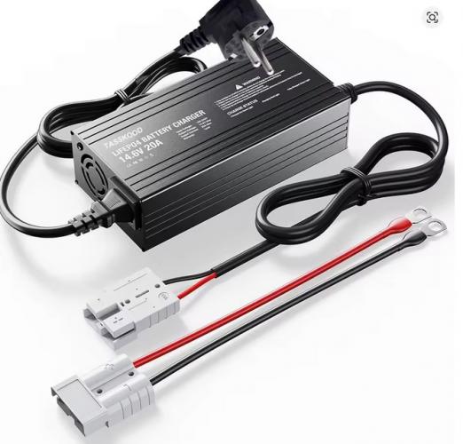

Un saluto a tutti!
Se avevate seguito il topic ( https://www.camperonline.it/forum/tecnica/accessori/sostituzione-di-tutte-le-bs-litio/272342/1), a dicembre ho comprato una batteria LifePo4 Eco-Worthy da 300Ah, e l'ho piazzata nel vano sotto al divano della cucina (in foto), dove così sta ben protetta da sbalzi di temperatura o altro...
Mi è arrivato oggi il caricabatterie cinese:
https://it.aliexpress.com/item/...
Carica quanto promesso (si mantiene fisso tra 19 e 20A), ma in compenso la ventola sta accesa fissa a prescindere dalla temperatura e fa un rumore fastidioso.

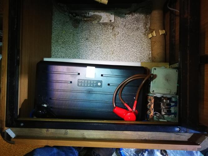

La carica da 220v con questa batteria la userò poco, metterò comunque un interruttore manuale di accensione al CB, e starà accesa teoricamente per un massimo di 10-15 ore una volta ogni tanto (probabilmente solo poche ore).
Mi sembra che scaldi relativamente poco, tutto sommato: tenendolo un po' "occluso" nel vano insieme alla batteria, con temperatura ambientale sui 15-20 gradi, lo chassis del CB (dopo un paio di ore acceso a caricare nel vano, il quale è chiuso con la propria "seduta" di gommapiuma) è costante sui 30 gradi, e l'aria esce dalla ventola a non più di 35-40 gradi (con sia l'entrata che l'uscita dell'aria a pochi cm da due "pareti", per testarlo sotto un po' di stress). Insomma: box tiepida e aria in uscita "calduccina", ma niente più.
Fino ad oggi pensavo di metterlo assieme al regolatore solare e al DC-DC converter all'esterno dietro al sedile di guida (dove comunque starebbe in una "cavità" profonda 10-15 cm attaccato a una parete di legno e quasi addossato ad un telo spesso di divisione).. ma adesso che l'ho provato, mi sto chiedendo se installarlo proprio nel vano in foto, per silenziare un po' il rumore fastidioso che produce (credo che darebbe noia a dormire).
E' vero che potrebbe scaldare un po' di più il vano dove sta anche la batteria, però d'altro canto quel vano è in assoluto il posto meno caldo di tutto il camper, d'estate, e a maggior ragione suppongo che d'estate lo accenderò davvero di rado.
Quindi, il consiglio che vi chiedo è: considerato che non mi sembra che scaldi tanto, posso andare tranquillo a metterlo nel suddetto vano, considerando anche che poi lo spazio vuoto che vedete in foto verrà parzialmente riempito di roba varia?? Oppure c'è un forte rischio che con le alte temperature estive mi combini un disastro?
Ve lo chiedo con una certa urgenza perchè finchè non so dove installarlo non posso passare i cavi a modo, e di conseguenza non posso andare avanti con il rifacimento del resto dell'impianto elettrico (visto che che dovevo fare  dei cambiamenti per accogliere la batteria al litio, ne sto approfittando per risistemare, ottimizzare, migliorare e "ripulire" certe parti dell'impianto elettrico).

Come fai a dire che non scalda?
Hai toccato con la mano il contenitore esterno oppure hai messo una sonda su quel misero, ridicolo dissipatore interno completamente isolato dal contenitore?
Guardando la foto interna direi che la temperatura è un fattore molto critico di quell'oggetto, il transistor di potenza è raffreddato con un semplice pezzettino di alluminio liscio, neppure anodizzato, con un davanti un "muro" di condnsatori che impediscono il flusso di aria forzata.
35 gradi significa che il transistor finale supera i 120 con l'aletta a 90, ma forse sono troppo ottimista.
Immagina ferragosto con quel caricabatterie che lavora per ore alla massima potenza, forse dovresti installarlo lontano da plastica e legno...

Capisco che la carica da rete ormai è un fattore secondario, ma io, non capendoci niente, quando ho visto il caricabatterie (apparentemente un po' migliore del tuo), fornito in dotazione con la mia batteria al litio economica, non ho fatto altro che cestinarlo

eh, dovresti chiederlo ad Ali cosa sarebbe meglio fare laugh
battute a parte, ti faccio riflettere sulle tue stesse parole...
Oggi:  l'aria esce dalla ventola a non più di 35-40 gradi con temperatura ambientale sui 15-20 gradi
Prova a pensare per quale motivo la temperatura in uscita oggi a 35-40° non debba uscire almeno a 70/80° quando la temperatura ambientale sarà almeno 35°.
E comprenderai che quel CB va benissimo in un solo posto, nel bidone destinato ai componenti elettronici.

Hai fatto un acquisto completamente sbagliato, un oggetto del genere lo devi montare in posto areato.
Con la ventola vanno bene solo se è sotto termostato, con ventola fissa non è un CB adatto al camper.
Poi controlla cosa esce, ho provato CB per litio che a batteria carica arrivano sopra i 14,7V.
Attenzione a cosa si compra, piuttosto è meglio usare il vecchio per piombo acido che non vanno mai oltre i 14,4V
La cosa migliore sarebbe un semplice alimentatore che stacca a tensione variabile 14/14,6V (cosi da impostare ciò che si vuole), che riattacca appena sotto i 13V.
Purtroppo in commercio si trovano CB assurdi, pochi si salvano, anche alcuni di marche note fanno pena.

Come fai a dire che non scalda? Hai toccato con la mano il contenitore esterno oppure hai messo una sonda su quel misero, ridicolo dissipatore interno completamente isolato dal contenitore? Guardando la foto interna direi
che la temperatura è un fattore molto critico di quell'oggetto, il transistor di potenza è raffreddato con un semplice pezzettino di alluminio liscio, neppure anodizzato, con un davanti un muro di condnsatori che impediscono il flusso di aria forzata. 35 gradi significa che il transistor finale supera i 120 con l'aletta a 90, ma forse sono troppo ottimista. Immagina ferragosto con quel caricabatterie che lavora per ore alla massima potenza, forse dovresti installarlo lontano da plastica e legno...
ho fatto entrambe le prove: toccato con mano l'esterno era tiepido dopo 2-3 ore di carica ininterrotta e l'aria era "calduccina", e poi un termometro con sonda tenuto ben pressata per 10 minuti (sempre sull'esterno, non posso smontarlo appena comprato, se no addio "garanzia") ha confermato la sensazione della mano, ovvero meno di 30 gradi sull'esterno e meno di 40 all'uscita dell'aria della ventola. Queste rilevazioni sono state fatte tenendolo un po' sotto stress, nel senso che per 2 ore l'ho tenuto non solo nel vano chiuso dalla seduta di gommapiuma, ma ho anche "raddoppiato" tappando sopra, e lasciando poca aria sia in entrata che in uscita, per similuare un ambiente maggiornamente chiuso e caldo, e da queste condizioni sono uscite le temperature di cui sopra.
E non esagero dicendo che quello è di gran lunga il posto più temperato e meno soggetti a sbalzi di tutto il camper, è il posto dove tengo cose che non voglio che si scaldino troppo in estatesmiley

eh, dovresti chiederlo ad Ali cosa sarebbe meglio fare  battute a parte, ti faccio riflettere sulle tue stesse parole... Oggi: l'aria esce dalla ventola a non più di 35-40 gradi con temperatura ambientale sui 15-20 gradi
Prova a pensare per quale motivo la temperatura in uscita oggi a 35-40° non debba uscire almeno a 70/80° quando la temperatura ambientale sarà almeno 35°. E comprenderai che quel CB va benissimo in un solo posto, nel bidone destinato ai componenti elettronici.
cestinare non credo lo farò, bene o male l'ho appena compratolaugh... semmai semmai lo rimando indietrolaugh
cmq, ovviamente è un aggeggio da ben poco, l'ho scelto che costasse poco, ma cmq qualcosa in più di quelli più economici in assoluto, che fosse dedicato alle LifePo4, e che promettesse (bisogna poi vedere se mantienesmiley) una carica a più stadi
Avendo un budget risicato, ho preferito spendere in altre cose secondo me più immportanti: un Dc-dc converter discreto, cavi e connettori adeguati...anzi, ad un certo punto mi sono chiesto se fare a meno di comprarlo proprio!
Vista la ampia capacità della batteria e il prelievo "moderato" di quello che ci attacco, i due PV (seppur ben poco potenti), i 20A (o anche più) della carica dall'alternatore, è verosimile lo scenario in cui il CB220v non lo utilizzi quasi mai: se sono in movimento ricarico abbondantemente dall'alternatore se sono fermo in un posto con la 220v, utilizzo direttamente quella per alimentare quel che mi serve!

Hai fatto un acquisto completamente sbagliato, un oggetto del genere lo devi montare in posto areato. Con la ventola vanno bene solo se è sotto termostato, con ventola fissa non è un CB adatto al camper. Poi controlla cosa
esce, ho provato CB per litio che a batteria carica arrivano sopra i 14,7V. Attenzione a cosa si compra, piuttosto è meglio usare il vecchio per piombo acido che non vanno mai oltre i 14,4V La cosa migliore sarebbe un semplice alimentatore che stacca a tensione variabile 14/14,6V (cosi da impostare ciò che si vuole), che riattacca appena sotto i 13V. Purtroppo in commercio si trovano CB assurdi, pochi si salvano, anche alcuni di marche note fanno pena.
per quanto riguardo il controllo della ricarica, ho un paio di quei modulini da pochi euro che proprio tu mi avevi consigliatowink...finora li ho solo provati per vedere come funzionano, ma non mi sono realmente serviti... potrei tranquillamente settarli e usarli per il CB...
anche perchè hai per l'appunto suggerito una cosa che ho notato anche io stanotte, e mi pare potenzialmente problematica: il CB sente la batteria come "carica" molto tempo dopo che il l'app della batteria la dà carica al 100% (ho pure l'impressione che l'app o il BMS della batteria siano tutt'altro che precisi!!)...
Cioè, per spiegarmi: le 2-3 volte che mi capitato di raggiungere il 100% della carica con il DC converter, esso ha continuato comunque a caricare per una mezz'ora circa in modalità "bulk", dopo che l'app segnalava di essere al 100% della carica...stanotte il CB, invece, ha continuato per un paio di ore buone, dopo che l'app segnalava il 100% di carica raggiunta, tanto che infatti l'app segna una capacità raggiunta superiore al solito!
Perciò, al di là di una presunta imprecisione delle misurazioni del BMS stesso, in ogni caso pensavo che dovrei installare e settare per bene un modulo di controllo della carica, per sicurezza

ho fatto entrambe le prove: toccato con mano l'esterno era tiepido dopo 2-3 ore di carica ininterrotta e l'aria era calduccina, e poi un termometro con sonda tenuto ben pressata per 10 minuti (sempre sull'esterno, non posso
smontarlo appena comprato, se no addio garanzia) ha confermato la sensazione della mano, ovvero meno di 30 gradi sull'esterno e meno di 40 all'uscita dell'aria della ventola. Queste rilevazioni sono state fatte tenendolo un po' sotto stress, nel senso che per 2 ore l'ho tenuto non solo nel vano chiuso dalla seduta di gommapiuma, ma ho anche raddoppiato tappando sopra, e lasciando poca aria sia in entrata che in uscita, per similuare un ambiente maggiornamente chiuso e caldo, e da queste condizioni sono uscite le temperature di cui sopra. E non esagero dicendo che quello è di gran lunga il posto più temperato e meno soggetti a sbalzi di tutto il camper, è il posto dove tengo cose che non voglio che si scaldino troppo in estate
Provo a descriverti un scenatrio...
Arrivi la mattina in campeggio o area di sosta, è Ferragosto, ti colleghi al 230V, te la senti di andare a spasso tutto il giorno lasciando ecceso quel caricabatterie?
... io farei il reso...

Provo a descriverti un scenatrio... Arrivi la mattina in campeggio o area di sosta, è Ferragosto, ti colleghi al 230V, te la senti di andare a spasso tutto il giorno lasciando ecceso quel caricabatterie? ... io farei il reso...
ecco, appunto, hai risposto mentre tiravo le somme...
certo, quel che tu e tutti gli altri mi avete fatto notare mi faceva evocare esattamente scenari del generesmiley
per adesso, lo terrò da parte e ogni volta che mi serve, lo tirerò fuori dalla scatola e lo attaccherò manualmente, tenendolo d'occhio, e entro massimo fine aprile, deciderò se rimandarlo indietro o tenermelo
