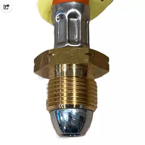

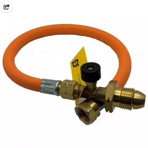

Tornando al gas, in UK ci sono due tipi di attacco delle bombole, uno per le bombole di Butano che di solito sono blu, e uno per le bombole di Propano che di solito sono rosse.
questo è l atatcco POL per il Propano, quello piu usato
Che non mi sembra uguale a quello Spagnolo.
Se hai il Duocontrol e i tubi alta pressione, lo puoi ordinare originale TRUMA anche qui, prima di partire, ma se vai la è il normale tubo che usano tutti e che trovi da qualsiasi rivenditore di camper. Eventualmente comperarlo se si vede che non ci se la fa con le due bombole Italiane.

Per quanto riguarda le bombole ho l'adattatore che hai mostrato da montare sul tubo arancione del duocontrol alla peggio vedrò di trovare in loco il tubo, il riscaldamento andrà principalmente a gasolio con l'eberspacher che scalda sia motore che cellula, posso selezionare cosa scaldare, anche gli impianti sono riscaldati e produco acqua calda anche in viaggio, l'unico problema se si scende sotto i 10 gradi.
