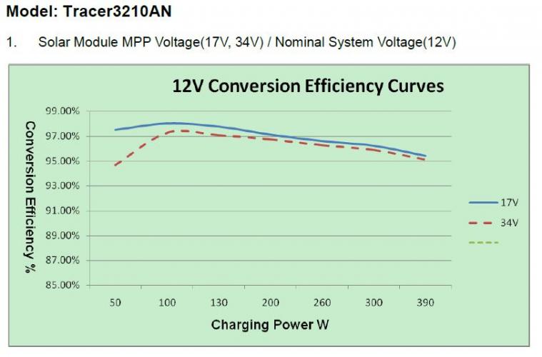

Quella dell'efficienza della conversione rispetto alla tensione dei pannelli è sempre una questione controversa e non credo che ci sia una una risposta semplice.
Qui sotto riporto un grafico del manuale del tuo regolatore dove vedi che la differenza di resa tra un pannello da 17 V e uno da 34 V è veramente minima anche se a favore di quello a tensione più bassa.
Io non baserei la scelta del pannello solamente su questo parametro.
Sul mio camper ho collegato i pannelli in serie con una tensione totale di circa 46 V. Il ragionamento è che se da un lato perdo qualcosa nella conversione dall'altro ci guadagno in caduta di tensione lungo i cavi di discesa perché la corrente è la metà e posso fare fare a meno di mettere i diodi di blocco che, pure loro, rubano costantemente un po' di tensione.

Kochab, ho visto il grafico ed in realtà l'efficienza di conversione tra 17 e 34 V è molto simile anche se penso che, mentre i 17V si riferiscono al Voc di pannelli da 12V, i 34 siano riferiti al Voc di pannelli da 24V. In effetti un dato sui 40V dei pannelli da 36V non c'è anche se immagino che in condizioni reali di utilizzo non dovrebbero esserci grosse differenze di efficienza (spero).
Il fatto è che non trovo pannelli 150W a 24V  di dimensioni minori di 132x79 cm che sono quelle che posso permettermi. Li trovo da 12V da 36V e sicuramente tra i due preferisco di gran lunga i 36
