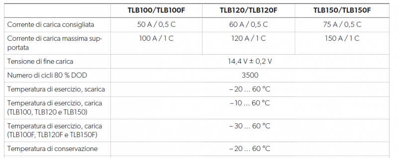

la scritta Plug & Play su una batteria al litio nasce dal fatto che chi ha inventato quella batteria da per scontato che durante la ricarica tramite alternatore arrivi una tensione e una corrente... specificano quasi sempre la tensione, che solitamente è 14,5V e raramente un quantitativo di Ampere per la ricarica, si limitano a dirti MAX AMPERE CHARGING: 50A e questi 50 variano al variare degli Ah della litio.
Ciò significa che non si deve andare oltre quei 50A, ma non è nemmeno obbligatorio stare a 50A per poter ricarcare.
L'installazione di un DC-DC garantisce principalmente una cosa, ovvero la stabilità della tensione a 14,5V indipendentemente dallo stato dei giri del motore. Lo stesso DC-DC, entro certi limiti offre un apporto di 30A qualora il DC-DC sia da 30A e così via alla BS, ma questo limite massimo è garantito solo se correttamente cablato e alimentato, diversamente il DC-DC è in grado di correggere il tiro, ma certo non si inventa la corrente che non esiste. Va saputo anche che, come ogni oggetto atto a trasformare ed elaborare energia ha uno spreco, un po' come avviene con l'inverter.
Morale, montare un DC-DC da 30A su un cablaggio errato permetterà comunque la ricarica, ma di certo NON garantisce quei 30A da scheda tecnica; quanto effettivamente arriverà alla BS Dio solo lo saprà.
Il NON AVERE un DC-DC montato... fa sì che, la tensione non è stabilizzata e i normali alternatori non arrivano a 14,5V, ma si fermano a 14.20V, 14.30V; rimane invariato il fatto che con un cablaggio sottodimensionato alla BS arriverà ciò che il cavo lascerà passare. A tutto questo, ci si aggiunge l'AGGRAVANTE che sulla linea BM/BS, la stessa che dovrebbe alimentare il DC-DC vi è collegato ANCHE l'eventuale frigo trivalente, il quale abbassa la tensione e si ciuccia 15/20A in base alla resistenza montata.
Non a caso, indipendetemente da AGM o litio montate si legge di utenti che partono con la BS al 100% e all'arrivo è più scarica di quando sono partiti, oltre ad avere un frigo che a 12V non rende...
Potreste, per capire indicativamente come siete messi a livello di linea BM/BS, scaricare un po' le BS, coprire o scollegare l'impianto FV, ovviamente nessuna 230V collegata al mezzo... mettete in moto il mezzo, accendete il frigo al MASSIMO e misurate la tensione con un tester, NON la centralina, direttamente sui poli della BS. Molti faranno fatica a vedere 13.5V.

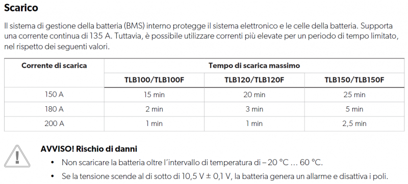

Se puo essere utile alla discussione, da manuale della NDS Tempra 150Ah:

Riesumo questa discussione per chiedere un parere sulla Evo CORE da 200Ah. E' una batteria a litio con un dcdc incorporato. questo la "renderebbe" plug&play.
Il mio impianto attuale consiste in due AGM da 100Ah cad., un caricabatterie Arsilici BK-20 e un nodo Arsilici ePvL Power Link R5. Il mio alternatore smart dovrebbe essere un 150A.
Davvero posso semplicemente sostituire le 2 batterie con una al litio? Il costo (al momento) è di circa 1500€, però mi eviterei i problemi di dover eliminare il parallelo BM/BS e di dover rifare una parte dei cablaggi.
Che ne dite?

di base tutte le batterie litio NON autocostruite sono plug & play, perchè contengono al loro interno il BSM che le gestisce sia in carica che in scarica. Dov'è che questa realtà incontra qualche intoppo... La incontra
quando gli accessori preposti alla ricarica non rispecchiano le premesse previste dal costruttore della battera. Prendere una batteria al litio e montarla e basta preclude certamente alcune prestazioni che la batteria stessa sarebbe in grado di offrire, banalmente, la velocità di ricarica... ogni mezzo ha la propria impiantistica e ogni allestitore assembla in base al suo progetto; qualche anno fa i cavi che da BM arrivavano alla BS erano talmente esigui da NON riuscire nemmeno a far funzionare bene il frigo durante il viaggio o a caricare la BS; abbiamo letto spesso qui su COL di utenti che partivano con la BS carica per arrivare a destinazione con la BS scarica... figuriamoci se questo tipo di impianto è in grado di offrire prestazioni valide alle litio... Il tuo mezzo del 2019 è relativamente recente, ma non consiglio comunque di prendere quella batteria e montarla ad occhi chiusi. Un controllo con un tester della tensione effettiva che arriva sulla BS e la quantità di Ampere andrebbe fatto. Il CB di bordo è in grado di garantire la tensione di ricarica giusta? E il regolatore del FV?  Se tutte queste domande trovano una risposta positiva allora quella BS, ma anche tutte le altre è/sono plug & play, altrimenti non lo è, o nella migliore delle ipotesi non otterrai le prestazioni massime che quella batteria è in grado di offrire. Passare da AGM a litio quando il mezzo non ha alcuna predisposizione non è una roba semplice ed economica per via in primis degli accessori che servono a far funzinare bene la batteria, dove servono almeno 5/600€ in base ai prodotti scelti, POI c'è la batteria stessa, la quale se di qualità ha costi attorno ai 1000/1200€. Oggi, nel 99,5% dei mezzi non vi è alcuna necessità di montare una litio, e se sentiamo questa necessità significa che abbiamo sul mezzo un impianto NON efficiente e batterie di scarsa qualità.  E' un po' come la favola degli smartphone... prima si compra un Samsung da 150€ e ci si trova male perchè fa brutte foto o perchè si blocca... poi si passa ad un Iphone da 1500€ e casualmente funzione tutto bene... sono mai state spesi 1500€ per un Samsung? Con 1500€ va bene anche quello...
Io ho due AGM da 100 in paralleo e confermo. Mi scaldo con il Cinese che consume veramante poco ma ho il frigo trivalente. Penso che la grossa differenza la faccia il frigo a compressore sopratutto se maxi e in parte Webasto o similare.

Riesumo questa discussione per chiedere un parere sulla Evo CORE da 200Ah. E' una batteria a litio con un dcdc incorporato. questo la renderebbe plug&play. Il mio impianto attuale consiste in due AGM da 100Ah cad., un
caricabatterie Arsilici BK-20 e un nodo Arsilici ePvL Power Link R5. Il mio alternatore smart dovrebbe essere un 150A. Davvero posso semplicemente sostituire le 2 batterie con una al litio? Il costo (al momento) è di circa 1500€, però mi eviterei i problemi di dover eliminare il parallelo BM/BS e di dover rifare una parte dei cablaggi. Che ne dite?
Ciao, non sono favorevole alle apparecchiatre che integrano diverse funzioni facendo credere di semplificare l'installazione e leggendo i dati tecnici non viene riportato quanto eroga in DC/DC per verificare la sezione dei cavi, in più la 180Ah la danno installabile sotto sedile ma essendo alta 212mm bisogna spessorare la piastra girevole; io ho montato 2 batterie LiTime da 140Ah cad. in parallelo ed avendo già un DC/DC da 25A non ho fatto nessuna modifica ai cablaggi. e con una spesa di 650€ e mezza giornata di lavoro ho 280Ah sotto il sedile passeggero
