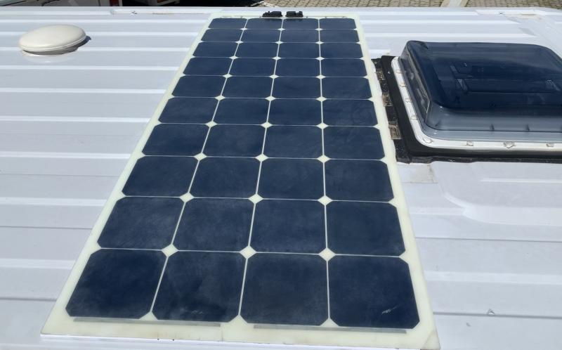

La mia perenne ricerca di soluzioni energetiche per il nuovo camper, mi ha fatto incontrare questi pannelli made in Italy che mi stanno facendo pensare.
Qualcuno ha esperienze o "informazioni certe" sui Giocosolutions FGSE ?
Leggo cose interessanti nella descrizione:
- Semi-flessibile
- Solo 1,5 kg
- Calpestabili
- Tecnologia bifacciale
- Celle ad eterogiunzione F-HJT, cioè silicio cristallino abbinato a film sottile.
- Silicio amorfo
- Basso coefficente di temperatura  -0,3%/*C
- Rendimento dichiarato "oltre il 23%"
- Potenze disponibili 115W  130W  147W
Ovviamente ci sono i "contro" tipici dei semi-flessibili cioè il costo e l'aumento di calore in cellula dovuto al contatto diretto col tetto che da bianco diventa nero.
In un mondo dove la tecnologia si sviluppa in direzioni inaspettate, le convinzioni radicate non hanno ragione di esistere.
Infatti volevo capire di che prodotto si tratta visto che oltre ai vantaggi estetici e di peso, sembra che le performance prestazionali abbiano raggiunto e superato i pannelli rigidi.
Infatti cerco info attendibili su questi oggetti ideati dall'Ing. Gustavo Gioco,  in un camper molto arrotondato e aereodinamico come il mio monoscocca in vetroresina, i semif-lessibili sarebbero perfetti.

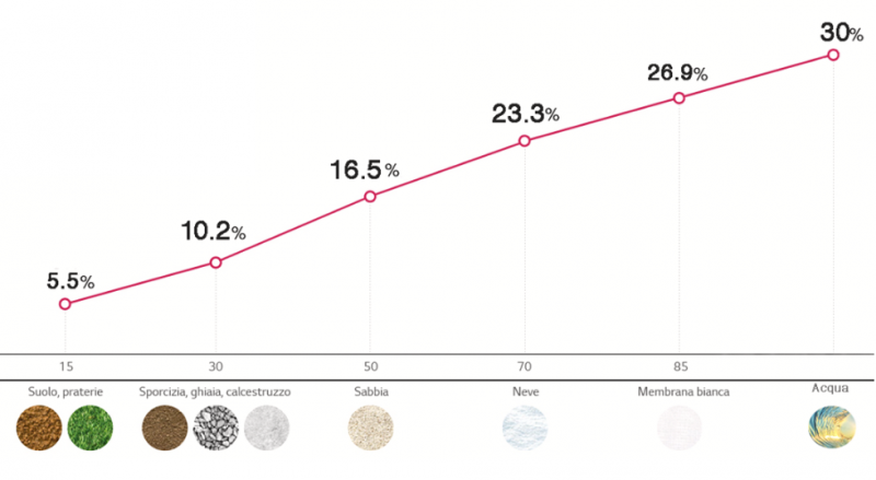

Doppia faccia ho capito che si riferisce alla semitrasparenza delle celle fotovoltaiche.
In presenza di un sottostante supporto bianco si ha un certo recupero di energia elettrica che varia da +5% a +30% a seconda del colore di quello che si mette sotto.
23% di rendimento totale è un numero molto elevato.
Certo, sarà un numero ipotetico calcolato in condizioni rarissime e ottimali, ma anche gli altri pannelli che dichiarano il 15% calcolano quel numero con lo stesso metodo, per cui il paragone tra i rendimenti dei pannelli si può fare.

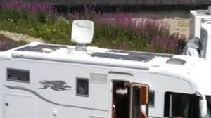

Io ne ho4montati sul mio tetto.. Per un totale di 400w..per non attaccarli direttamente al tetto ho messo gli alveari.. Per quanto riguarda la resa, le mie competenze sono scarsissime o meglio dire nulla.. Posso dirti che sono ad ivrea, ci sono circa 20 gradi, sono le 13e40 e stanno caricando a130w..

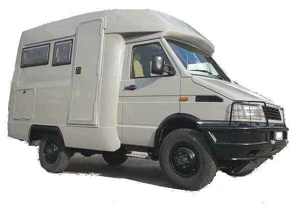

Il peso è un fattore molto importante in un camper 4x4 patente B, non mi va di lasciare a casa la ruota di scorta per permettermi il peso di due pannelli tradizionali.
Se risolvo i problemi di estetica e di peso al costo aggiuntivo di due pieni di gasolio, ci può anche stare.

Sarebbe interessante che tu approfondissi il tema della bassa resa che hai, anche a me i flessibili rendono poco, di certo manco si avvicinano al 70% del nominale nelle migliori condizioni; quello che ho già potuto notare è che quelli con la superficie corrugata (se ricordo bene ETFE)  rendono di più a parità di sistema di installazione e lo stesso vale per quello che è più rialzato dal tetto, tutti gli altri sono sollevati di soli10mm; sicuramente questa distanza non basta a raffreddarli (peggio ancora l'alveolare o la stesura diretta sul tetto), prova tangibile è che all'interno, dove sono presenti i pannelli, rilevo una temperatura del "soffitto" di 3/4° in più.

È da parecchio che studio come piazzare due pannelli piatti su un tetto bombato.
Uno unico più grande al centro eviterebbe inestetismi...e lo installerei nella zona più piatta del tetto.
Farei anche ombra al camper.
Il 450 Watt supera i 2 metri x 1 metro... forse non è adatto a un camper 4x4 guidato da me... facessero dei pannelli più maneggevoli da 200 watt, preferirei...

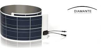

Sul mio tetto ci sono  6 FV
Diamante su base inox
oramai da 8 anni .
incollati e distanziati di 15 mm con staffe a U
