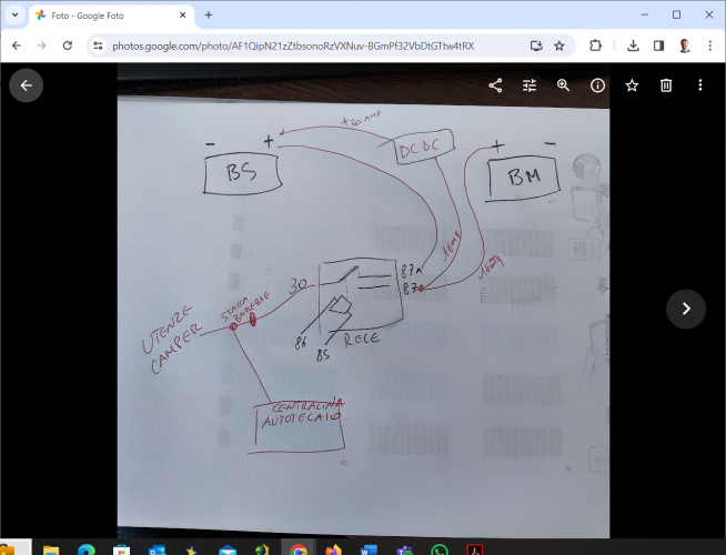

Scusate provo a fare un po' di ordine perchè le risposte che mi avete dato seppur preziose non mi aiutano molto.
Fiat di serie monta un cavo da 16mmq (forse 10) che dall'alternatore porta la 12 v ad un parallelatore nella centralina cellula. Quando il motore si accende il parallelatore mette in comune la BS (di serie AGM) con la BM.
Io ho eliminato il parallelatore perchè ho montato una litio e ho usato questo cavo per alimentare il DCDC da 30amp.
QUando sono in viaggio però succede che i 30 amp che il DC DC genera caricano la batteria che però alimenta il frigo, e le altre utenze della cellula.
Il risultato è che in batteria arrivano 22/25 amp al massimo perchè una parte della corrente viene assorbita dalle utenze.
COnsiderando che ho un alternatore maggiorato (avendo il ducato 3000 da 160cv) vorrei modificare l'impianto in questo modo:
1. monto un relè che quando si accedne il motore sposta le utenze dalla BS alla BM usando il cavo di serie da 10 o 16mmq.
2. tiro una linea nuova da 16/25mmq che dalla BM va al DC DC.
In questo modo quando accendo le utenze vengono alimentate dall'alternatore e la batteria al litio viene isolata e caricata con i 30 amp del DCDC.
E' vero che 6/8 amph di differenza su una litio da 280amp non sono significativi perchè se anche viaggi 3 ore alla fine gli carichi un 5/7% in meno ma siccome ho già tutto e quello che fa la differenza sono 20€ di cavo potrebbe essere un piccolo miglioramento che male non fa! Inoltre oggi su un solo cavo da 10/16mmq prelevo tutti i 30 amp che servono al dcdc per caricare la batteria (diciamo 22) + gli 8 amp che alimentano la cellula. Non è tanto ma se divido le cose mi trovo con il cavo di serie che alimenta la cellula (8amp) e il cavo nuovo (magari anche da 25mmq) che alimenta il dcdc prelevando 30amp.
Il mio problema comunque non è il tipo di impianto ma il passaggio tra sedile del passeggero (dove ho montato il dcdc) e la BM che è breve ma ha in mezzo il serbatoio del gasolio e il rivestimento centrale. Chiedevo se qualcuno l'ha già fatto se mi sa indicare un passaggio che ha senso.
Altra domanda: posso limitarmi a portare al DCDC solo il positivo e a continuare ad usare la stessa massa che uso oggi dello stesso diametro del positivo ovviamente?

Scusate provo a fare un po' di ordine perchè le risposte che mi avete dato seppur preziose non mi aiutano molto. Fiat di serie monta un cavo da 16mmq (forse 10) che dall'alternatore porta la 12 v ad un parallelatore nella
centralina cellula. Quando il motore si accende il parallelatore mette in comune la BS (di serie AGM) con la BM. Io ho eliminato il parallelatore perchè ho montato una litio e ho usato questo cavo per alimentare il DCDC da 30amp. QUando sono in viaggio però succede che i 30 amp che il DC DC genera caricano la batteria che però alimenta il frigo, e le altre utenze della cellula. Il risultato è che in batteria arrivano 22/25 amp al massimo perchè una parte della corrente viene assorbita dalle utenze. COnsiderando che ho un alternatore maggiorato (avendo il ducato 3000 da 160cv) vorrei modificare l'impianto in questo modo: 1. monto un relè che quando si accedne il motore sposta le utenze dalla BS alla BM usando il cavo di serie da 10 o 16mmq. 2. tiro una linea nuova da 16/25mmq che dalla BM va al DC DC. In questo modo quando accendo le utenze vengono alimentate dall'alternatore e la batteria al litio viene isolata e caricata con i 30 amp del DCDC. E' vero che 6/8 amph di differenza su una litio da 280amp non sono significativi perchè se anche viaggi 3 ore alla fine gli carichi un 5/7% in meno ma siccome ho già tutto e quello che fa la differenza sono 20€ di cavo potrebbe essere un piccolo miglioramento che male non fa! Inoltre oggi su un solo cavo da 10/16mmq prelevo tutti i 30 amp che servono al dcdc per caricare la batteria (diciamo 22) + gli 8 amp che alimentano la cellula. Non è tanto ma se divido le cose mi trovo con il cavo di serie che alimenta la cellula (8amp) e il cavo nuovo (magari anche da 25mmq) che alimenta il dcdc prelevando 30amp. Il mio problema comunque non è il tipo di impianto ma il passaggio tra sedile del passeggero (dove ho montato il dcdc) e la BM che è breve ma ha in mezzo il serbatoio del gasolio e il rivestimento centrale. Chiedevo se qualcuno l'ha già fatto se mi sa indicare un passaggio che ha senso. Altra domanda: posso limitarmi a portare al DCDC solo il positivo e a continuare ad usare la stessa massa che uso oggi dello stesso diametro del positivo ovviamente?

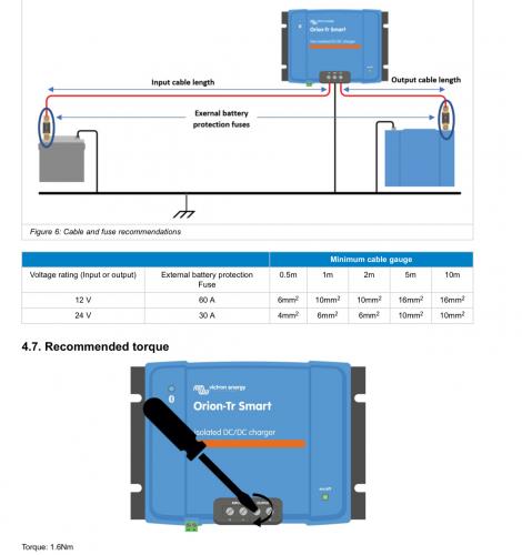

La differenza del cavo esistente influisce in modo significativo, un cavo da 10mmq trasporta poco oltre i 50A mentre uno da 16mmq puo` arrivare anche a 80A.
Mi assicurerei prima della sezione del cavo, se e` effettivamente compresa tra i 10mmq ed i 16mmq (quest'ultima sarebbe meglio) e` piu` opportuno e forse anche comodo, mettere un rele` NO NC a 5 contatti a monte del dc-dc, in questo modo eviti il passaggio di un ulteriore cavo.
Ricorda pero` che a motore spento il contatto 87a cui andrai a collegare il positivo proveniente dalla BS, supporta la meta` della corrente di targa del rele`.

Grazie CIro, determinare il diametro del cavo di serie è fondmentale. Partiamo dal presupposto che sia da 16mm.
Non capisco però il senso del rele a monte, io l'avrei messo a valle, cioè prima dello stacca batterie.
Nella mia idea la corrente arriva dal cavo da 16MM (diciamo di serie) va sia al dcdc che al relè. Il dcdc che si accende col D+ mi carica la BS, il relè che si eccita col D+ mi stacca la BS e mi attacca il cavo da 16mmq di serie alle utenze.
Non sarebbe un colelgamento corretto? In questo modo anche la centralina del camper chefa accendere le luci di ingombro e le utenze interne si alimenterebbe con la BS se sono a qudro spendo e con la BM se sono a motore acceso.

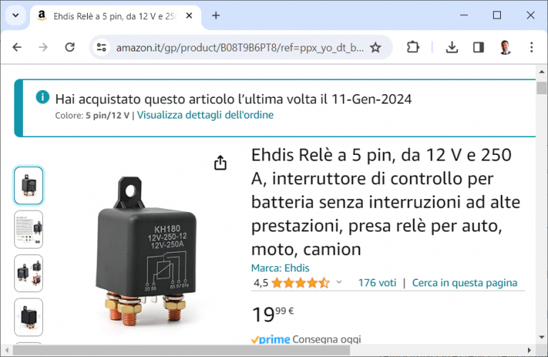

Il relè che ho è questo:
