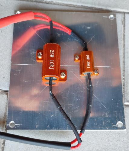

X PaoloN, sono questi i valori delle resistenze che non hanno impedito l'accensione della spia.?IMG_20221201_213110.jpg
Ciao si, proprio loro identiche.

Oggi ho fatto un po' di esperimenti, ho acquistato una lampadina ad incandescenza da 5w/21w e ne ho misurato la resistenza con il tester cercando i valori che le resistenze dovrebbero simulare assieme alle lampadine led in un collegamento tutto in parallelo.
Ebbene la lampadina ad incandescenza ha circa 3,4 ohm sul filamento per la diurna e circa 2,4 ohm per il filamento delle posizioni.
Applicando la formula sopra esposta in entrambi i kit, quello acquistato da me e da PaoloN e quello suggerito nello schizzo allegato, mi danno valori di circa 0,5 ohm per le diurne e 1 ohm per le posizione.
Possibile che chi le vende sia tanto lontano dal risultato corretto, oppure sbaglio io qualcosa?

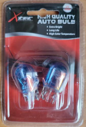

Nell'attesa di risolvere il problema della ricerca della corretta resistenza da applicare alle luci diurne e di posizione a led mi sono imbattuto in questo prodotto.IMG_20221223_151924.jpg
le ho acquistate e montate, dalle foto potete vedere la differenza tra queste e le originali.IMG_20221223_151650.jpgIMG_20221223_151802.jpg
non male direi.

Ciao, ottimo risultato, mi sembrano abbastanza bianche, e con queste immagino nessun errore sul cruscotto non essendo LED, confermi?

Si, confermo nessuna spia accesa anche perché sono lampadine alogene.
Le trovi su Amazon cerca Crystal cromo.

Buonasera, non voglio rovinare il vostro entusiasmo ma la mia esperienza con questo genere di  lampadine e’ stata negativa. Montate su una 500, hanno rovinato i portalampade di conseguenza ho dovuto sostituire i fari. Forse sul ducato non si verifica lo stesso problema ma io non le ho montate. Auguri Vito

La marca era S.... R.... visivamente sono uguali ed i portalampade si sono fusi. Devo anche dire che questo è successo verso i 150 mila Km , quindi dopo molte ore di lavoro.

Queste sono di altra marca e hanno l'esatta potenza delle originali e in teoria hanno una buona qualità, visto che non le regalano.
Piuttosto un cattivo contatto con il porta lampada può aumentare la resistenza al passaggio della corrente e sviluppare più calore fino a fondere il porta lampade.
