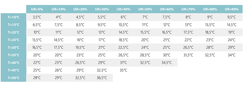

Nel tuo scritto ci sono inesattezze.
Un evaporativo NON è come un ventilatore, per alcuni motivi:
1) preleva SEMPRE aria esterna al mezzo al contrario del ventilatore che muove solo quella interna al mezzo
2) se l'umidità contenuta nell'aria PRIMA di essere trattata dall'aveporativo è BASSA, dopo il "trattamento" si avranno vantaggi tangibili
3) lo spendere 1000€ per un evaporativo ha senso quando sei una persona la quale ha una soglia di sopprtazione del caldo più alta degli altri, dove con un minimo di beneficio riesci a stare abbastanza bene.
Nel complesso, e parlando di un prodotto montato su un camper, ci sono tante altre cose da considerare:
1) non si potrà MAI avere una ventilazione come quelle utilizzate negli evaporativi industriali per svariti motivi, primo fra tutti il RUMORE che una grande ventilazione andrebbe a generare, poi segue il consumo energetico, che in camper DEVE essere basso per ovvi motivi, e ingombri, i quali su un tetto non possono essere ovviamente esagerati...
Ricordo che un raffrescatore portatile, uno dei più piccoli, uno di quelli che funziona in ambito industriale, non la solita robaccia comprata a 1€/kg nei vari store online... ha una portata d'aria pari a 5/7000mq/ora, a confronto del Viesa che ne ha 650 e consuma ben 150/200W sulla 230V il che sta a significare ben 12.5/16.6A sulla 12V, una cosa insostenibile se non si è collegati alla 230V, oltre al consumo d'acqua che si attesta intorno ai 3/4 litri/ora, contro 0.5/1.5 del Viesa.
Non si possono fare confronti tra evaporativo sul camper ed evaporativo ad uso civile/industriale, se non per la tecnologia utilizzata che rimane comunque la stessa.
Vi lascio però una tabella con alcuni valori di temperatura INDICATIVI rapportati all'umidità contenuta nell'aria PRE-TRATTAMENTO, dove scoprirete a che punto l'evaporativo diventa inadatto a chi ha una soglia di sopportazione del caldo bassa.
Diffidate SEMPRE di chi asserisce che l'evaporativo funziona a prescindere, come di chi vi dice che NON funziona a prescindere, perchè mentre per il climatizzatore postremmo considerare una resa costante, per l'evaporativo varia sia dal punto di vista ambientale sia per la percezione personale che ognuno di noi ha.

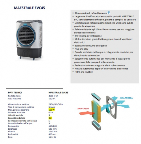

non dimenticate che il titolo del post è: Raffrescatori evaporativi portatili Che sono una cosa MOLTO diversa dal Viesa.
In effetti anche una cosa professionale non costa molto
e consuma solo 118 W
Questo viene venduto a 510 € + iva  a BG: Calcio  da BiElle
KRS ECV45 – raffrescatore evaporatore portatile €510,00 +iva
Modificato da franco49tn il 07/07/2025 alle 10:19:57

In risposta al messaggio di franco49tn del 07/07/2025 alle 10:16:26
In effetti anche una cosa professionale non costa molto e consuma solo 118 W Questo viene venduto a 510 € + iva  a BG: Calcio  da BiElle  KRS ECV45 – raffrescatore evaporatore portatile €510,00 +iva
Unica ed importante manutenzione
dei raffrescatori a fine uso/stagione
SMONTARE il filtro pannellato dove
scorre l'acqua e farlo asciugare
perfettamente al sole., poi riporlo.
certo... ma a parte essere un catafalco di 1 metro di altezza, 68cm di larghezza e 42 di profondità, più soli 45kg di acqua ha sempre e comunque un assorbimento di 10A, una cosa insostenibile in camper, senza poi pensare al rumore...

Inserito il 07/07/2025 alle: 18:20:08
In risposta al messaggio di Laikone del 07/07/2025 alle 10:47:55
Certamente il mod. non era per il camper , ma potrebbe essere utile in officne dove
la aria condizionata non è possibile installarla o in zone semi aperte (tendoni) per
alleviare il senso di calura ai lavoratori.
