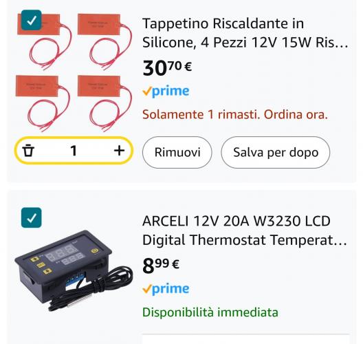

Buongiorno a tuttii!
avrei intenzione di installare delle resisteresiste da 12v e 15 watt l'una su coppa olio e filtro gasolio in previsione di un viaggio nordico.
Ho trovato queste su amazon, qualcuno ha esperienza sul montaggio di questo tipo di resistenza? Funzionano bene?
graziee

Sono resistenze, serve tanta corrente e non dici dove la prendi.
Per il mio viaggio nordico in Finlandia spesi 250 euro per un Webasto Thermotop ad acqua che preriscalda il motore, è installato vicino al filtro del gasolio e il tubo di scarico è puntato sulla coppa dell'olio.
Ho speso di più, ma come risultato non c'è paragone, inoltre con un deviatore posso alimentare la ventola della cabina dalla BS, ora ho anche il riscaldamento di riserva.

Beh comunque l'idea non mi sembra male... ovvio è un riscaldamento elettrico e come tale va supportato o da batterie capienti o da una sorgente esterna, ma come compromesso costo/semplicità di installazione/resa mi sembra valido... qualcuno l'ha provato?

Lui vuole scaldare a corrente il filtro del gasolio e la coppa dell'olio, diciamo che per il filtro si può fare.
Sul mio Iveco 4x4, volendo, c'è anche un accessorio originale da montare sul portafiltro.
Scaldare a corrente la coppa dell'olio la vedo dura, si tratta di resistenze da 15 Watt, quante ne servirebbero?
Il mio Webasto è da 5.000 Watt e impiega un bel po' a far fuggire i pinguini dal vano motore, con 15... 30 Watt è una battaglia persa.
Quelle stesse resistenze le ha messe Simone (Stepsover su Youtube) sul suo camper Valentino, ma in aggiunta al riscaldatore Eberspacher per l'acqua del motore, il suo camper monta Eberspacher per il motore e Webasto per la cellula, il mio al contrario ma i miei 5.000 Watt sul motore faticano meno dei suoi 5.000 Watt connessi ad un immenso motore da camion.
Magari chi è interessato può reperire il video su youtube e vedersi quella modifica.

il vero problema nei climi artici è la corrente, quindi fare un sistema che si basa sulle batterie, penso che possa avere delle criticità.
Sia nel precedente camper che in questo nuovo ho rischiesto il Thermotop (in questo integrato nel riscaldamento Mercedes e da ben 5Kw), e è un grande aiuto e comodità.
Ho la abitudine prima della partenza, la mattina, di accenderlo, così oltre a scaldare il motore (che male non fa anche con i nostri climi), mi asciuga e elimina condensa dai cristalli.
In climi artici un problema potrebbe essere il ghiaccio che si forma sul parabrezza mentre si va, e avere un thermotop che fa si che l aria che esce dalle bocchette sia sempre caldissima anche in climi freddi o viaggiando in discesa, penso che eviti anche la formazione di ghiaccio in marcia.
Tornando alle resistenze, penso che 15W sia veramente pochissimo come effetto, specialmente sulla coppa, che disperde tanto calore essendo metallica e collegata al blocco motore, quindi penso che l effetto sia praticamente nullo.   Sul filtro gasolio potrebbe fare di piu, ma userei le apposite resisteze a fascia per i filtri gasolio.
Una cosa economica che si puo fare, se si pensa di pernottare dove c'è la 230v, è installare le resistenze DEFA molto usate nei paesi nordici.  La installai in un Ducato 3.0, e è una resistenza da 550W 230v che si installa sul manicotto piu basso e scalda il blocco motore (ma lasciandola collegata tutta la notte), ma ogni veicolo ha la sua resistenza specifica, in certi motori la resistenza va messa sull olio motore, sul sito DEFA si puo vedere come è il sistema per il proprio veicolo.
Però lo considero un surrogato molto povero al Thermotop e l utilizzabilità non è neppure paragonabile.

Inoltre in estate la coppa dell'olio deve raffreddare, ricoprirla di gomma significa isolarla termicamente, direi che non va bene.

Secondo me i tappetini per la coppa dell'olio sono utili, non conosco nello specifico quelli del link. Che io sappia sono molto usati nei paesi gelidi, sono complementari al webasto, assolvono a un'altra funzione

550W per scaldare un blocco d'acciaio da -20° a +90° mi sembrano decisamente meno assurdi.
Quelle resistenze le ho provate, mi sembrano decisamente sottodimensionate per questo scopo.
