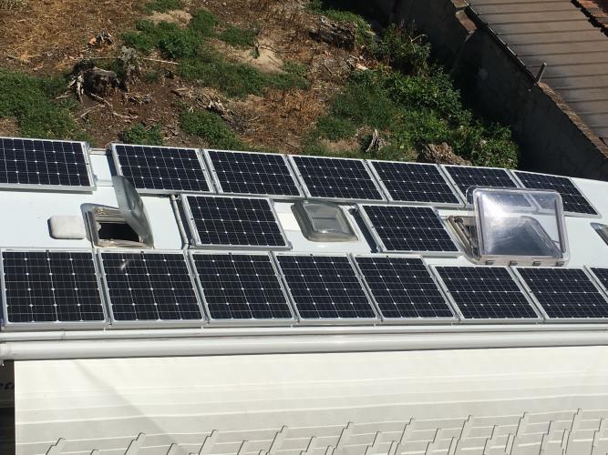

Concordo con chi ti consiglia di abbondare con la potenza di picco, tanto quella erogata è proporzionale, e in condizioni non ottimali avere il doppio o meglio il triplo di un pannello standard da kit è ovviamente meglio.
Io ho però preferito montare tanti piccoli pannelli distribuiti su tutto il tetto, visto che talvolta un pannello grande è difficile da sistemare. Sono arrivato a 17 da 80W composti a mosaico come puoi vedere:
Ho usato Solarworld per i pannelli e Steca per la componentistica (marchi abbastanza costosi, ma avevo appena fatto l’impianto di casa ed ho utilizzato prodotti simili visto che li conoscevo)
tornando alla tua domanda, il fatto di usare un pannello che eroga tensione maggiore e poi regolatore per abbassare ti permette minori cadute  nella connessione pannello-regolatore, ma non fa miracoli. Comunque un pannello ha una tensione di picco (circuito aperto) 1,5 volte quella nominale (ovvero 36 se vuoi fare impianto da 24, 18 se da 12). Da quello che so esistono solo due livelli standard di comunemente utilizzati, ma se ne trovano anche a 72v...
Poi l’MPPT (se compatibile, ce ne sono con uscita solo da 24 o solo da 12, ma ormai sono quasi tutti automatici) ti darà la tensione richiesta modulando la corrente.
Ma come detto usare un pannello di tensione maggiore non fa miracoli: la potenza erogata è sempre la stessa.

Io ho però preferito montare tanti piccoli pannelli distribuiti su tutto il tetto, visto che talvolta un pannello grande è difficile da sistemare. Sono arrivato a 17 da 80W composti a mosaico come puoi vedere: Ho usato Solarworld per i pannelli e Steca per la componentistica (marchi abbastanza costosi, ma avevo appena fatto l’impianto di casa ed ho utilizzato prodotti simili visto che li conoscevo) tornando alla tua domanda, il fatto di usare un pannello che eroga tensione maggiore e poi regolatore per abbassare ti permette minori cadute  nella connessione pannello-regolatore, ma non fa miracoli. Comunque un pannello ha una tensione di picco (circuito aperto) 1,5 volte quella nominale (ovvero 36 se vuoi fare impianto da 24, 18 se da 12). Da quello che so esistono solo due livelli standard di comunemente utilizzati, ma se ne trovano anche a 72v... Poi l’MPPT (se compatibile, ce ne sono con uscita solo da 24 o solo da 12, ma ormai sono quasi tutti automatici) ti darà la tensione richiesta modulando la corrente.  Ma come detto usare un pannello di tensione maggiore non fa miracoli: la potenza erogata è sempre la stessa.  Buon lavoro
Azzarola! Ma é davvero il tuowink​​​​​​?
​​​​​​Beh... Per chi dice che i pannelli in inverno non servono !
Con 1360 watt carichi la batteria anche di notte sotto un lampione laughlaugh​​​​​​!
Complimenti!

Azzarola! Ma é davvero il tuo​​​​​​?  ​​​​​​Beh... Per chi dice che i pannelli in inverno non servono !  Con 1360 watt carichi la batteria anche di notte sotto un lampione ​​​​​​!  Complimenti!
In realtà li uso principalmente d’estate per il condizionatore. Abbinati a 450Ah di accumulo mi danno un’ottima resa.
Ma anche in inverno fanno il loro lavoro. Tutte le utenze poi sono elettriche (non uso il frigo a gas).
tornando al tuo topic, io metterei i pannelli in parallelo, eventualmente con sistema a diodo per evitare che uno in ombra possa generare assorbimento dagli altri. Anche se qualcosa si perde a causa del diodo. Ma considerato che il tetto del camper può facilmente essere parzialmente in ombra, a dispetto di quello di una casa, secondo me il gioco vale la candela.
