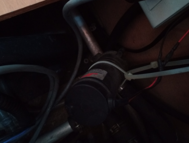

Innanzitutto buon anno a tutti. Di seguito ho allegato delle foto per capire se ciò che vi chiedo è corretto. Ho da poco acquistato un camper usato da un concessionario, il quale non mi è parso molto ferrato in materia, per cui chiedo a qualcuno più esperto di me. Sul camper c'è l'impianto di riscaldamento Alde e da quello che ho potuto leggere su internet, praticamente la pompa esterna che vedete in foto, che è azionabile manualmente tramite pulsante, servirebbe a far circolare il liquido del radiatore motore attraverso uno scambiatore, in modo da sfruttare il calore residuo del motore per velocizzare l'aumento di temperatura dell'impianto Alde una volta accesso e, viceversa, utilizzare il calore dell'impianto Alde già in funzione per velocizzare il riscaldamento del liquido del radiatore motore. Correggetemi se sbaglio. Per cui l'impianto Alde, una volta acceso, fa tutto in automatico, come fosse una caldaia, cioè raggiunta la temperatura necessaria, automaticamente inizia a fare circolare il liquido al suo interno per riscaldare l'ambiente.

per cui chiedo a qualcuno più esperto di me. Sul camper c'è l'impianto di riscaldamento Alde e da quello che ho potuto leggere su internet, praticamente la pompa esterna che vedete in foto, che è azionabile manualmente tramite pulsante, servirebbe a far circolare il liquido del radiatore motore attraverso uno scambiatore, in modo da sfruttare il calore residuo del motore per velocizzare l'aumento di temperatura dell'impianto Alde una volta accesso e, viceversa, utilizzare il calore dell'impianto Alde già in funzione per velocizzare il riscaldamento del liquido del radiatore motore. Correggetemi se sbaglio. Per cui l'impianto Alde, una volta acceso, fa tutto in automatico, come fosse una caldaia, cioè raggiunta la temperatura necessaria, automaticamente inizia a fare circolare il liquido al suo interno per riscaldare l'ambiente. Birroski
Manca la foto

Quella pompa serve solo per riscaldare il motore quando sei fermo. Essendo posta tra lo scambiatore di calore e il motore permette a quest'ultimo di essere riscaldato sfruttando il glicole dell'Alde che passa attraverso lo scambiatore di calore.

Ok, perfetto. Però a questo mi chiedo, se serve a scaldare il motore sfruttando il glicole caldo, allora, viceversa, se la attivo quando ancora devo accendere il riscaldamento e ho appena fermato il camper, al contrario dovrebbe permettermi di riscaldare più velocemente il glicole, passando per l'impianto del motore che sarebbe caldo, o sbaglio?
Durante la marcia del mezzo l'acqua nel motore circola mossa dalla pompa dell'acqua del motore stesso ed arriva allo scambiatore di calore, di conseguenza non devi assolutamente accendere la pompa che hai messo nella foto, devi invece accendere la pompa della caldaia alde senza accendere il bruciatore, perchè il glicole passando nello scambiatore di calore si scalda a contatto con il glicole del motore. La pompa della foto serve unicamente a scaldare il motore quando sei fermo.
Quando il motore è fermo tempo 5-10 minuti la temperatura del glicole motore scende velocemente e non serve per riscaldare il glicole dell'Alde.
Sin qui è tutto chiaro?

Ok quindi bisogna usarla solo per scaldare liquido del radiatore prima di ripartire. A tal proposito quanto tempo impiega il circuito a raggiungere una temperatura adeguata, cioè quanto tempo prima di riaccendere il motore devo avviare la pompa nella foto?
Per quanto riguarda invece accendere la pompa della caldaia Alde senza accendere il bruciatore come dovrei fare? Come faccio partire la pompa dell'impianto Alde senza metterlo in funzione?
devo avviare la pompa nella foto? Per quanto riguarda invece accendere la pompa della caldaia Alde senza accendere il bruciatore come dovrei fare? Come faccio partire la pompa dell'impianto Alde senza metterlo in funzione?
Se la temperatura esterna è molto bassa e sei fermo da parecchio tempo per portare l'acqua del motore a 5-10° occorre anche un'ora.
Metti una foto del quadro di comando Alde, poi proseguiamo il discorso.

Si lasciamo perdere, purtroppo ce ne siamo resi conto ad acquisto effettuato. Domani posterò la foto del quadro comandi Alde. Ma la pompa accesa per un'ora non si fonde?
La pompa è progettata per lavorare in temperatura senza problemi.

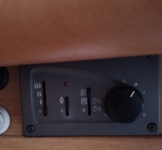

Dalle istruzioni del manuale, partendo da sx, la prima levetta serve per il funzionamento elettrico dell'impianto, la seconda per il funzionamento a gas e la terza per impostare solo acqua calda, acqua calda e riscaldamento, solo riscaldamento, poi c'è la rotella del termostato. Può essere utilizzato anche in marcia, sia elettricamente, sia a gas e sia con entrambi i sistemi, l'importante è che la levetta del tipo di utilizzo sia impostata solo su riscaldamento, quindi presumo che sia la modalità corretta, che in marcia sfrutta anche il calore del liquido motore.

Ho letto varie discussioni sul forum relative al funzionamento Alde ma ancora non ho capito una cosa. La pompa in foto serve a forzare il circuito del liquido del motore, per preriscaldarlo prima della partenza, sfruttando il calore dell'impianto Alde già in funzione durante la sosta. Ho letto però qua e là, di un tasto che dovrebbe trovarsi sul cruscotto per aprire o meno un'elettrovalvola, che permetterebbe al liquido del motore di percorrere un circuito più lungo e arrivare allo scambiatore per scaldare il liquido dell'impianto Alde e sfruttare così il calore motore per riscaldare la cellula in marcia, attivando però anche il ricircolo dell'impianto Alde, per fare in modo che il liquido circoli. Sul mio camper non c'è nessun pulsante sul cruscotto, men che meno una funzione sul pannello che mi permette di attivare il ricircolo dell'impianto Alde, tenendolo spento, e quindi far partire la sua pompa per far circolare il liquido a veicolo in marcia. Oltretutto, se la pompa che ho postato in foto, serve a preriscaldare il liquido del motore attraverso lo scambiatore, deduco che quel circuito è sempre aperto, quindi il liquido del radiatore motore percorre sempre un giro più lungo passando per lo scambiatore. Possibile che non ci sia una valvola che mi permetta di bypassare lo scambiatore, ad esempio in estate, per evitare che il liquido del motore arrivi sempre fino allo scambiatore appunto? E possibile che non ci sia il modo di attivare la pompa dell'Alde ad impianto spento, visto che sul manuale viene indicato l'utilizzo in marcia, ma sempre e comunque con l'impianto acceso (o gas, o elettrico, o entrambe le alimentazioni)?

Il liquido  del radiatore cede calore al glicole
Il pannello di controllo ha un on e un off? Se si, metti su on e disattivata l'alimentazione sia a gas sia a 230V. Ora imposta il termostato, la pompa alde dovrebbe essere in funzione. Ora devi aprire la valvola, io ce l'ho sullo scambiatore, che consente ai due liquidi ( glicole e quello del radiatore) di scambiarsi calore vicendevolmente. In questo modo, durante la marcia, il liquido del radiatore cede calore al glicole il quale è mosso dalla pompa e attraverso i radiatori riscalda la cellula.
Il glicole cede calore al liquido del radiatore
Se invece vuoi utilizzare il calore del glicole per scaldare il liquido del radiatore devi azionare una pompa ausiliaria che, a motore spento, fa circolare il liquido del radiatore. In questo modo il liquido del radiatore sottrae calore al glicole. Dovresti capire dove si trova il pulsante di accensione della pompa ausiliaria. Io il pulsante c'è l'ho sul quadro di comando luci e controllo livelli serbatoi.

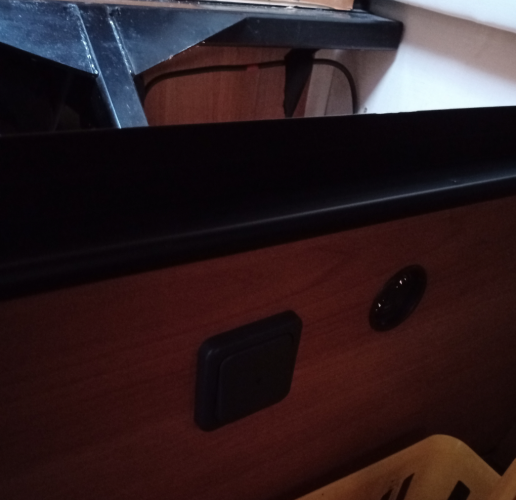

Si si fin qui avevo capito tutto. Ho individuato la pompa supplementare e il pulsante di accensione. Sul pannello dell'Alde però non ho un on/off, presumo quindi che per attivare la pompa ad impianto spento debba impostare le alimentazioni a gas e a 230 su off, quella del solo riscaldamento su on e posizionare il termostato su un livello abbastanza alto, in questo modo dovrebbe partire la pompa Alde con l'impianto spento. Domattina farò le prove. Grazie per ora
Devi trovare il modo per far partire la pompa dell'alde, senza utilizzare ne la 230 ne il gas. Se non hai un pulsante on/off come accendi la caldaia?
