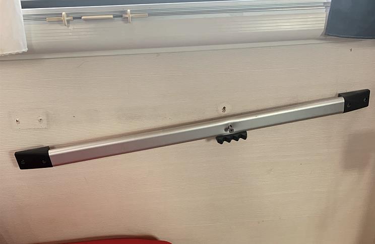

Ciao a tutti.
Sto cercando qualche idea per rimettere a posto la "barra" alla quale è fissato il tavolino della dinette,
Qualche gg fa, ho dovuto fare una frenata più impegnativa, e mia moglie e mia nipote che sedevano in dinette, tenendosi al tavolino, ne hanno sradicato l'attacco alla parete, sostanzialmente sono uscite solo le viti.
Non so se c'è un travetto sotto, non penso, e credo che in molte soluzioni, sarà difficile contrastare la leva che viene esercitata.
Ho per ora in mente di mettere dei tasselli fischer da 5mm, non i soliti che si allargano a "V", ma quelli che presi in "punta" si contraggono.
Un'altra alternativa che ho pensato è l'iniezione in ogni foro di resina epossidica che una volta indurita sarà forata per la vite da mettere.
Se ci sono altre idee (a parte un nuovo pannello da fissare alla parete) ben vengano.

Ciao a tutti. Sto cercando qualche idea per rimettere a posto la barra alla quale è fissato il tavolino della dinette, Qualche gg fa, ho dovuto fare una frenata più impegnativa, e mia moglie e mia nipote che sedevano
in dinette, tenendosi al tavolino, ne hanno sradicato l'attacco alla parete, sostanzialmente sono uscite solo le viti. Non so se c'è un travetto sotto, non penso, e credo che in molte soluzioni, sarà difficile contrastare la leva che viene esercitata. Ho per ora in mente di mettere dei tasselli fischer da 5mm, non i soliti che si allargano a V, ma quelli che presi in punta si contraggono. Un'altra alternativa che ho pensato è l'iniezione in ogni foro di resina epossidica che una volta indurita sarà forata per la vite da mettere. Se ci sono altre idee (a parte un nuovo pannello da fissare alla parete) ben vengano. Grazie, 𝓡𝓮𝓷𝔃𝓸
nemmeno io penso ci sia un travetto dietro, altrimenti non si sarebbe sradicato
anche io userei fischer per cartongesso, che si espandono maggiormente creando una più ampia base di appoggio
tipo questi
https://www.amazon.it/Tasselli-...
 ma bisogna vedere se c'è abbastanza spazio, sembrano un po lunghi
altrimentoi questi
https://it.rs-online.com/web/p/tasselli-per-cartongesso-e-intercapedini/2398057?cm_mmc=IT-PLA-DS3A-_-google-_-CSS_IT_IT_Ferramenta_Whoop+(2)-_-(IT:Whoop!)+Tasselli+per+cartongesso+e+intercapedini-_-2398057&matchtype=&pla-337275089179&gclid=CjwKCAjwjOunBhB4EiwA94JWsJAU-DU_8vPvEp7kPE9Vnwsg2klCXVOcaOiDDgTsbDIB1Vys3Y42TBoCvJoQAvD_BwE&gclsrc=aw.ds
 mettendo abbondante colla vinilica

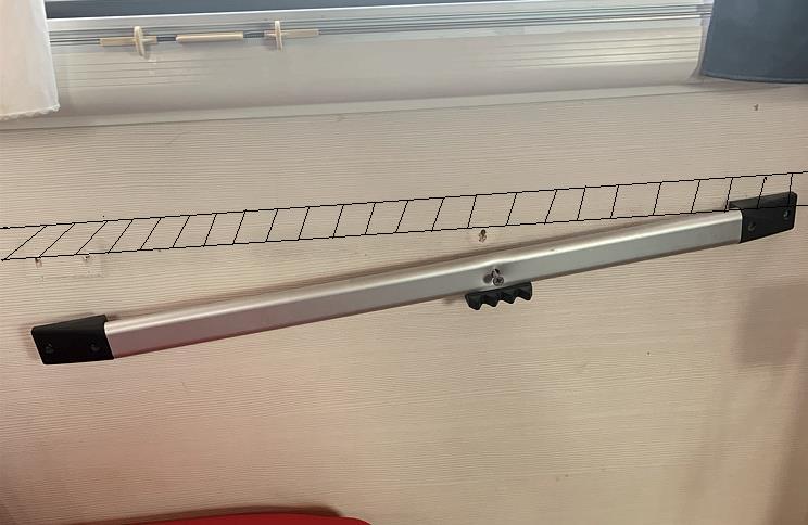

Io metterei una lastra di alluminio, tipo larga 5 cm e lunga un pò più del supporto, incollata con silicone e fermata con 8 viti (tutte intorno) alla quale attaccare il supporto del tavolo.
Così il supporto fa presa sull'alluminio (spessore min 3-4mm) e l'alluminio distribuisce la forza sul silicome (maggiore superficie e migliore aderenza)

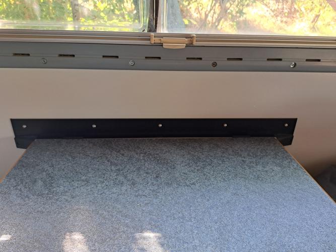

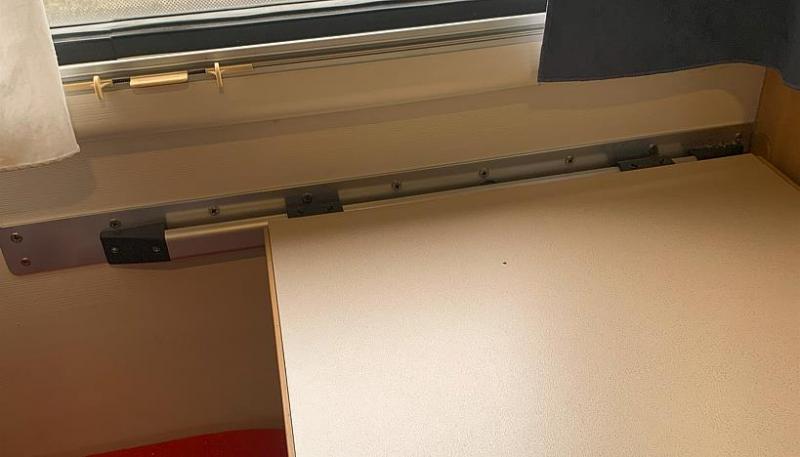

Io ho sostituito i vecchi attacchi in plastica rotti con la stessa tua identica barra. Visto che con la barra nuova le viti si trovano piu' in basso del travetto, ho usato una piattina di alluminio da 8cm lunga quanto la barra. In alto l'ho fissata con le viti sul travetto originale, mentre ho fatto dei fori piu' in basso in cui ho avvitato le viti della barra, cosi' da non essere avvitate sul rivestimento da soli 3mm di spessore. Per accertarti che le viti della tua barra siano sul travetto, picchietta con delicatezza sulla parete con il manico di un cacciavite ed ascolta se fa rumore come se ci fosse qualcosa di solido sotto... se suona vuoto allora non c'e' il travetto. Se fosse capitato a me, per fissare nuovamente la barra userei una piattina di alluminio delle dimensioni della barra e la fisserei con delle viti alla parete (supponendo che sotto ci sia il travetto), poi farei dei fori piu' piccoli della vite in corrispondenza di quelli della barra e ce l'avviterei sopra.

Questo e' come ho risolto da me. A te basta una piattina delle stesse dimensioni della barra. Io ho dovuto fissarla al travetto e ne ho dovuta usare una piu' grande.16942672463186516694799339980402.jpg

Sono tornato da poco dal rimessaggio ed ho analizzato la situazione.
I fori delle viti sono esattamente sotto il travetto, per cui nel solo compensato (onore all'allestitore)
Ho infilato un piccolo cacciavite nei fori, e la punta va tranquillamente  verso il basso, sx e dx, mentre non va in alto, inoltre il test di "picchiettamento" usando il manico di un cacciavite piu grande ha corfermato la presenza del travetto come in foto.
Devo solo far notare che picchiettando con il cacciavite a 45 gradi non riuscivo a capire, mentre tenedolo orizzontale e quindi perpendicolare alla parete, la differenza si nota benissimo..

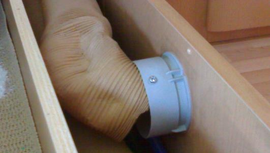

A proposito di assemblaggi, questo è un esempio di come cosa ho trovato aprendo un vano di percorsi cavi/tubi, potrei avere il dubbio che l'abbia fatto il vecchio proprietario (l'ho preso di 3 anni) ma visto altri lavori come son stati fatti dubito un po'.

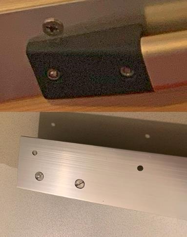

Finito il lavoretto, Ho messo un profilo d'alluminio alto 5cm, spesso 3mm x 71cm di lunghezza.
Ho spostato di circa 10cm la barra in avanti ed ho lasciato la sporgenza del profilo a sx per coprire i vecchi buchi.
Ho fissato la barra al profilo con la testa delle viti svasate sul retro del profilo, così no ho dovuto fare spazio.
L'unica controindicazione è che pr smontare la barra, devo togliere completamente il profilo.
C'e da dire che spostando in avanti la barra, ora il tavolino va contro la piccola parete del montante lato guida (piu o meno 30cm di larghezza) per cui in caso di frenata, c'è un ulteriore tenuta.
