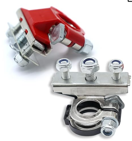

Ah grazie molto interessante. Belle le batterie start&stop, potrebbero fare al caso mio.
In questo caso penso dovrei comprare anche una cosa del genere? Il perno centrale è M8 come dovrebbero essere le NDS.

Ma perché questa non va bene?
Non costa due e cinquanta ma è efficiente lo stesso (avevo comprato una Varta che ho buttato dopo 15 giorni).
Ci devi aggiungere il costo della spedizione. E fatti mandare anche i poli (che non sono compresi e costano circa 7 euro) che se vai da qualsiasi rivenditore,  ammesso che li abbia, costano di più.

In risposta al messaggio di urbani 1 del 18/01/2024 alle 07:33:12
Ma perché questa non va bene? Non costa due e cinquanta ma è efficiente lo stesso (avevo comprato una Varta che ho buttato dopo 15 giorni). Ci devi aggiungere il costo della spedizione. E fatti mandare anche i poli (che non sono compresi e costano circa 7 euro) che se vai da qualsiasi rivenditore,  ammesso che li abbia, costano di più.
Interessante ti ringrazio.
Quindi dici di farsi mandare anche i poli intendi che proprio esce senza o ha bisogno degli adattatori? Io avrei bisogno dei poli M8 (16 mm di diametro).

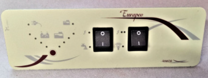

In risposta al messaggio di Paolo62 del 18/01/2024 alle 10:36:12
Aggiungo solo alcune considerazioni che non ho letto nei messaggi successivi al primo. Normalmente il parallelatore su Rimor (originale) era un relè che, quando collegati alla 220V, carica anche la BM. Non era automatico
e si comandava dalla centralina. La tensione letta del tuo rimessatore (13,8 a 220V collegata) è corretta. Normalmente Rimor montava dei caricabatterie tradizionali a tensione costante; la tensione di mantenimento per la AGM NDS è proprio 13,8 V La BS in moto si carica dall'alternatore Mancherebbe  la tensione di ricarica da fotovoltaico o la descrizione del tuo regolatore per capire se è corretto l'abbinamento con la AGM.  Secondo me la AGM da servizi resta la batteria più adatta all'impiego che ne fai tu. Considerati i ridotti consumi che affermi di avere potresti anche passare ad altro più economico, faresti comunque un passo indietro in termini di accumulo e quindi disponibilità energetica. Se spalmi i 250 euro su 5 anni, il costo diventa veramente basso. Io ho NDS agm da complessivamente 8 anni (in 2 camper successivi) . Sull'attuale da 5 anni e mezzo. Le 2 batterie sono in parallelo ma le stacco sempre quando fermo il mezzo tra un'uscita e la successiva, anche se passano pochi giorni, è un'azione talmente veloce che non vedo perchè non farla. Al momento vanno ancora bene, devo dire che le curo come 2 bambine. Chi ha acquistato il mio camper precedente, dopo 5 anni e mezzo, ha ancora la stessa NDS che, quando l'ho venduto, aveva già 7 anni, quindi quella batteria lavora da oltre 12 anni.   In precedenza ho avuto 2 AGM 120 AH di Fam Batterie delle quali sono stato comunque soddisfatto, le trattavo meno bene, ma hanno superato entrambe i 6 anni di vita. Poi 1 ha ceduto e l'altra è andata assieme al camper quando l'ho venduto. Non so quanto sia durata successivamente.
Ti ringrazio dei consigli e delle tue considerazioni in merito alle AGM.
Quando dici "Normalmente il parallelatore su Rimor (originale) era un relè che, quando collegati alla 220V, carica anche la BM. Non era automatico e si comandava dalla centralina." cosa intendi con il fatto che non è automatico? Che devi agire tu manualmente per far caricare la BM dal pannello di comando interno?
Con centralina intendi la Arsicilii? Io dovrei avere dentro il vano batteria la centralina Arsicilii che poi "piloti" dal "pannello di comando" (posto sopra la porta di ingresso) che penso gestisca tutte queste cose e mi pare di capire da quanto dici anche il parallelo quindi.
Io quando sono sul camper fermo e non in marcia (attaccato o no alla 220V) dentro tengo acceso il tasto delle luci e quello della pompa (gli unici presenti), mentre quando scendo dal mezzo o accendo il motore spengo sempre quei due tasti.
Quando andrò a montare la batteria mi faro indicare un po' dal rimessatore cosa abbiamo lì dentro al vano batteria e farò la prova mancante suggerita da Laikone con motore avviato, rilevando che tipo di regolatore c'è installato per la gestione della carica da pannelli.
Anche in questo caso immagino che il regolatore corretto dovrebbe garantire di leggere (con sole pieno) 13,8 - 14 V sulla BS (a meno di avere un pannello poco performante).

Quando dici Normalmente il parallelatore su Rimor (originale) era un relè che, quando collegati alla 220V, carica anche la BM. Non era automatico e si comandava dalla centralina. cosa intendi con il fatto che non è automatico?
Che devi agire tu manualmente per far caricare la BM dal pannello di comando interno? Esattamente ! Dovrebbe esserci una funzione dal pannello della centralina (quella dove attivi le varie funzioni) che chiude il parallelo per caricare la BM quando si è collegati alla 220V Con centralina intendi la Arsicilii? Io dovrei avere dentro il vano batteria la centralina Arsicilii che poi piloti dal pannello di comando (posto sopra la porta di ingresso) che penso gestisca tutte queste cose e mi pare di capire da quanto dici anche il parallelo quindi. Airsilicii è il produttore dell'elettronica di bordo dei Rimor di quegli anni. Tra l'altro ha un ottimo sito con la possibilità di scaricare i manuali ed un ottimo servizio clienti. Quello che dovresti avere vicino alla batteria è l'alimentatore che viene pilotato dalla centralina (che si trova normalmente dietro il pannello di comando o integrata in esso). DI centraline/pannelli ne sono state fatte decine di modelli  quindi non sono tutte uguali. Prova a individuare il modello e cercarlo sul sito dell'Airsilicii così puoi leggere quali funzioni sono presenti nella tua centralina. ed identificarne meglio le modalità di utilizzo. Io quando sono sul camper fermo e non in marcia (attaccato o no alla 220V) dentro tengo acceso il tasto delle luci e quello della pompa (gli unici presenti), mentre quando scendo dal mezzo o accendo il motore spengo sempre quei due tasti.  Dovresti avere anche un pulsante di accensione della centralina/pannello operatore. Il tenere attive luci e pompa quando si è in camper non è un problema, il consumo è veramente molto relativo quindi si può fare. Quando si viaggia io però terrei comunque sempre la centralina attiva perché alcune funzioni (come ad esempio la ricarica in viaggio della BS) potrebbero non essere attive a centralina spenta. Il regolatore di tensione è l'apparecchio che trasferisce l'energia generata dal pannello fotovoltaico alla BS (talvolta anche alla BM, dipende dall'impianto realizzato). Potrebbe avere, se è abbastanza recente, diverse curve di carica, quindi non è detto che tu legga una tensione fissa. Anche in questo caso va indicato il modello per poterne capire la logica.  Se fai qualche foto delle tue cose (Pannello/centralina, Regolatore di tensione ) si può recuperare qualche informazione in più. Circa le tensioni da leggere, bisogna sempre prestare attenzione alle eventuali differenze di tensione lette ad esempio, immediatamente fuori dal regolatore e poi ai poli della batteria. Se le sezioni dei cavi sono ridotte e magari i cavi sono lunghi si possono avere delle cadute di tensione importanti, quindi prima di sostituire qualcosa bisogna capire se il problema è l'apparecchio o i cavi.
Il pannello che ho io (lato interno cellula) è quello in foto: gli unici tasti sono i due ON-OFF di luci e pompa e il tastino a sinistra che ti legge lo stato di serbatoi (sono due) delle grigie e la carica della batteria.
Non ho un'accensione generale. Penso che su quello che chiami alimentatore ci sia forse un tasto uguale ON-OFF, ma sta nel vano batterie e quindi non penso che debba essere accesa ogni volta da lì la centralina.
Comunque in questi anni mi pare che caricasse sempre la BS in tutte e tre le situazioni, motore, 220, pannelli.
Altri tasti in giro per il caper (dentro) non ne ho, ma nemmeno fuori!
Comunque farò foto e mi farò spiegare secondo il rimessista cosa fanno le varie connessioni, e aggiornerò il post con le info che trovo...tra qualche settimana.
Riccardo
Non ho un'accensione generale. Penso che su quello che chiami alimentatore ci sia forse un tasto uguale ON-OFF, ma sta nel vano batterie e quindi non penso che debba essere accesa ogni volta da lì la centralina. Comunque in questi anni mi pare che caricasse sempre la BS in tutte e tre le situazioni, motore, 220, pannelli. Altri tasti in giro per il caper (dentro) non ne ho, ma nemmeno fuori! Comunque farò foto e mi farò spiegare secondo il rimessista cosa fanno le varie connessioni, e aggiornerò il post con le info che trovo...tra qualche settimana.
oserei dire che con quei due interruttori su OFF non dovresti avere grandi assorbimenti parassiti sulla BS, il problema però sono le installazione post vendita, dove un installatore o il proprietario del mezzo possono aver fatto di tutto.
Basta fare due controlli, sempre gratis...
- controllare quanti cavi arrivano sul positivo della BS
- verificare con un tester la tensione prima e dopo un lungo periodo di rimessaggio, tipo dopo 20gg.
Indipendentemente dal risultato è comunque sempre meglio installare uno staccabatterie sulla BS in modo sia completamente isolata quando sei in rimessaggio.
Io credo che quel pannello, da qualche parte, debba avere un pulsante di accensione/esclusione. Comunque è un Arsilicii, quindi ti suggerirei di mandare la foto al loro servizio clienti e chiedere se è possibile riceverne documentazione.
Lo staccabatteria BS può essere un'alternativa (che comunque è meglio che ci sia) ma la sua funzione non è quella di spegnere il pannello/centralina. Se sei in contatto con il precedente proprietario lo chiederei a lui.

In risposta al messaggio di dRIKYZ del 18/01/2024 alle 16:50:51
Cosa intendi con centralina camper accesa? Io non penso di poter accendere la centralina: ho i due tasti luce e pompa dentro e basta e poi mi pare che sulla Arsicilii c'è forse un tasto 0 - I proprio su di essa ma sta nel vano batteria.
Il pulsante che trovi nella "scatolina nera" dovrebbe essere l'accensione/spegnimento dell'alimentatore/caricabatteria, non della centralina che, comunque, è pure Arsilicii. (c'è il logo a sinistra)
