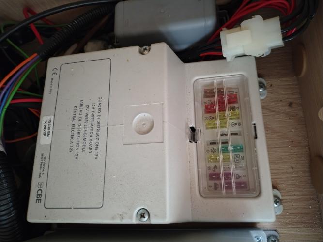

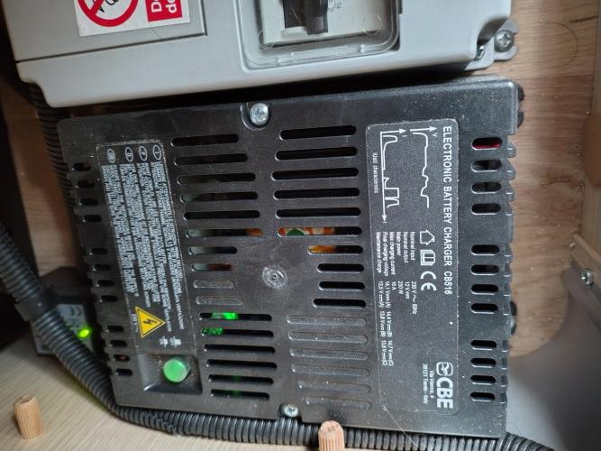

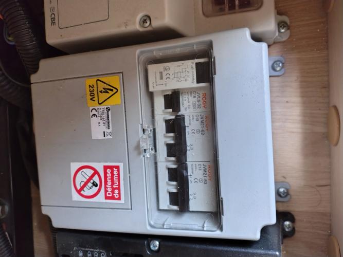

Ho fatto delle foto ai tre strumenti di cui parlavo prima e spero che da queste situazioni possa capire qualcosa.
Stefano

Vedo che hai un magnetotermico-differenziale generale e due magnetotermici. Dalle foto non si leggono bene i valori, ma mi pare che:
- il generale sia da 16 A;
- i due magnetotermici siano da 13 A.
Cosa proteggono questi due interruttori? Quale dei due (o dei tre) interviene?
Il caricabatterie, se lavora a pieno, assorbe 16 A nominali vedo.

Prova a fare una foto d'insieme dove si vedono tutti tre i componenti (quadro c.a., caricabatterie e quadro c.c.)
Meglio un giorno da leoni che cento da pecora
Non andavano bene le tre foto che ho allegato? Sono i tre strumenti alloggiati in quel vano.

Quel carica batterie se messo sotto sforzo scalda e dovrebbe partire la ventola...è identico al mio.
Forse hai qualcosa che blocca la ventola, forse è guasta oppure c'è dello sporco, dei capelli o altro che impediscono alla ventola di partire.
Se poi hai la BS mal messa, che non tiene la carica, il carica batterie è sempre al massimo e di conseguenza si surriscalda.
Senti la ventola girare o non la senti?
Dici che la moglie mette li le ciabatte....non è che copre le griglie del carica batterie?
Le griglie devono essere lasciate libere per consentire alla ventola di raffreddare.

Quel carica batterie se messo sotto sforzo scalda e dovrebbe partire la ventola...è identico al mio. Forse hai qualcosa che blocca la ventola, forse è guasta oppure c'è dello sporco, dei capelli o altro che impediscono
alla ventola di partire. Se poi hai la BS mal messa, che non tiene la carica, il carica batterie è sempre al massimo e di conseguenza si surriscalda. Senti la ventola girare o non la senti? Dici che la moglie mette li le ciabatte....non è che copre le griglie del carica batterie? Le griglie devono essere lasciate libere per consentire alla ventola di raffreddare.
Ora praticamente non è calda e non la sento girare, provo a verificare più tardi.
Dal quadro generale vedo che ho la batteria servizi carica al massimo.
Se hai lo stesso modello, hai la luce verde o arancione quando e' in servizio?
Dimenticavo, mia moglie mette le ciabatte sopra ad una copertura di legno che e' esattamente sopra al carica batterie...
