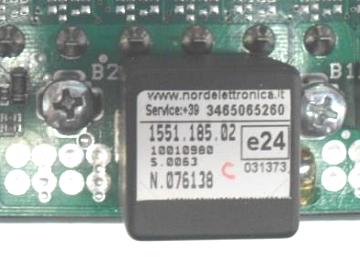

In centralina,trai contatti B1 e B2 , c'é  il relè  della foto, e credo sia lui che gestisce le cariche anche in parallelo deĺe BS e Bm.377181699686968659.jpg
Un chilometro dopo l'altro, fino a che la sete di scoprire ti assiste.
renzo07
renzo07
16/11/2010 4080
Inserito il 14/03/2019 alle: 12:12:33
In risposta al messaggio di Girovago67 del 14/03/2019 alle 05:01:56
se hai un rele' come quello tra i contatti B1 e B2 ci sono probabilita' che tu abbia una centralina NE185 (vedi foto).
Se e' quella la centralina, ti assicuro che non carica anche la BM ma ha solo la funzione di parallelatore per la carica della BS solo a motore acceso.
Se la centralina e' quella, ti consiglio il circuito diodo-resistenza che ti hanno suggerito, se invece non e' quella, come non detto.

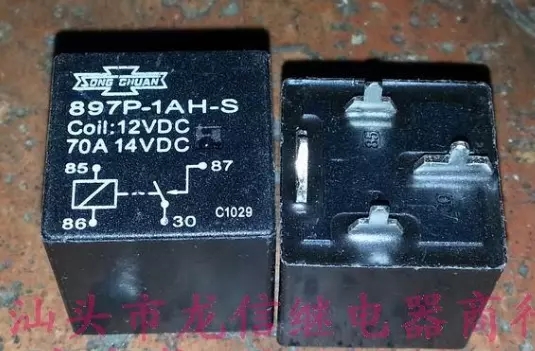

Tuttavia con un normale rele non si potrebbe fare perché ha la bobina alimentata al posi dal d+ e quindi va solo a motore acceso ...

Ciao Renzo,la mia centralina é la Sheiber , e quel relè è posizionato esattamente tra i due connettori per le batterie

Un ultima domanda prima di passare ai fatti,guardando la foto,il relè che si intravede, é quello che mette in parallelo la BM e la BS? In quella posizione sembra fatto apposta per assolvere quel compito.  Nel caso si bloccasse per x motivi ,e avendo staccato le batterie sul display cellula leggessi ancora tensioni su entrambe le batterie,starebbe a significare che questo relè  si blocca e la tensione che leggo è quella della BM? Mi é  successo ed una volta staccata la BM il problema è sparito,ma si é ripresentato. Da sostituire il relè?20180505_113817.jpg
