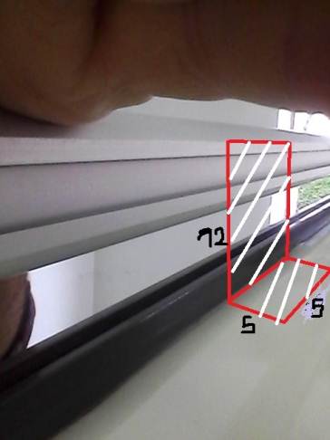

ciao Massimo, sono un grosso patito per i rivetti, i rivetti al limite li avrei optati al posto delle viti laterali,ma li al centro possono essere fonte di rottura del tubo per vibrazioni, la staffa appena caricata la vedo incollata con il solo Sica, anche in aereo nautica da tempo sono passati dai rivetti alle colle, Roberto
stasera mi sono messo a guardare più in dettaglio la zona dovrei costruire lo "smorzatore" delle sollicitazioni del tubo ed ho provato a configurare la famosa staffa in alluminio come intendevo io (vedi foto). Se riuscissi a trovare o costruire un supporto che entra nella scanalatura del tubo così da poterci avvitare un bulncino dalla piastra al tubo, secondo me sarebbe la soluzione migliore ed è quella che Carthago ha utilizzato sull'appoggio anteriore.
cosa dici ?

Inserito il 21/06/2016 alle: 00:03:30
In risposta al messaggio di maxime del 20/06/2016 alle 21:25:05
stasera mi sono messo a guardare più in dettaglio la zona dovrei costruire lo smorzatore delle sollicitazioni del tubo ed ho provato a configurare la famosa staffa in alluminio come intendevo io (vedi foto). Se riuscissi
a trovare o costruire un supporto che entra nella scanalatura del tubo così da poterci avvitare un bulncino dalla piastra al tubo, secondo me sarebbe la soluzione migliore ed è quella che Carthago ha utilizzato sull'appoggio anteriore.  cosa dici ? Massimo
come vedi ci sono varie soluzioni e non mancano nuove idee,
personalmente ero partito per una cosa semplice e funzionale,una staffa come quella che hai disegnato, incollata e al limite caricata con uno spessore messo sotto,che poi togli una volta che ha  fatto presa il Sica,
utilizzare la canalina della rotaia è una buona idea,il problema è trovare gli agganci che dice Grillo5,anche se poi essendo delle viti possono a loro volta svitarsi,
personalmente procederei col il lamierino di alluminio,al limite, per farla facile, curvalo sulla parte superiore del tubo dove,ti è concesso un rivettino da 3mm.
