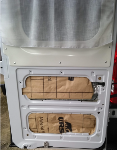

In concessionaria a Sulzemoos  ne avevano ben sette di cui due usati. Quindi mezzi recenti non immatricolati. Ho aperto la botola a pavimento, li si vede il multistrati di legno, nessun pannello isolante rigido e , entrando
con le dita si sente che la lamiera grecata è nuda, non rivestita. Il telaio verniciato del portellone è visibile ad occhio nudo anche nelle foto presenti in internet o sui cataloghi. Mandi Paolo
Hai ragione, non ci avevo badato all’isolamento del Grand Canyon S perché era escluso a monte, ma davo per scontato che fosse identico al Grand Canyon su Ducato che invece ho ben esaminato e che è stato “integrato” sul my19.
Questo è il portellone laterale su Mercedes Sprinter, in cui si può notare una parte scoperta:
Questo è quella su Ducato, che invece è completamente ricoperto (preciso che la parte nera di lamiera che si vede sul portellone posteriore è il supporto optional del tavolino esterno, il portellone invece è completamente rivestito:
I portelloni posteriori mi sembrano entrambi ben isolati.

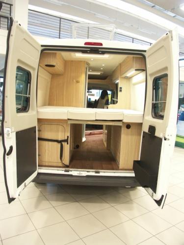

Questo su Sprinter:
Questo su Ducato:
Probabilmente la forma più regolare del Ducato consente di coprire con dei pannellini isolanti con maggior semplicità rispetto allo Sprinter.

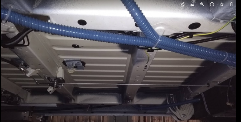

Trafficando un po' sul mio Roller Team, ho notato che le parti di carrozzeria dove non ci sono i mobili sono fasciate dal classico sandwich adesivo con materiale isolante e foglio riflettente sopra, spero che sia cosi' anche dietro i mobili e dove non si vede. Pero' ho pure notato delle defaillances clamorose come i tubi acqua a contatto con la lamiera nuda surprise nel passaggio angusto a fianco del piatto doccia e la pura lamiera sotto i sottilissimi angolari di rivestimento plastico a copertura dei fanali posteriori. Non ho ho ancora verificato cosa c'e' dietro il rivestimento delle porte posteriori ma comunque per fortuna non amo andare in montagna d'inverno.
Al contrario invece ho un tubo del riscaldamento in semplice plastica non isolata che dalla cassapanca dove c'e' la truma va alla zona frigorifero passando esternamente sotto al camper a fianco del serbatoio acque grige surprise. Non capisco se e' il "tanto decantato" riscaldamento del serbatoio (ma come? surprise) o se e' uno stupido risparmio di isolamento.. d'inverno da quella bocchetta per i primi 10-15 minuti esce ovviamente aria gelida.. e poi non arriva piu' di tiepida.
dietro i mobili e dove non si vede. Pero' ho pure notato delle defaillances clamorose come i tubi acqua a contatto con la lamiera nuda  nel passaggio angusto a fianco del piatto doccia e la pura lamiera sotto i sottilissimi angolari di rivestimento plastico a copertura dei fanali posteriori. Non ho ho ancora verificato cosa c'e' dietro il rivestimento delle porte posteriori ma comunque per fortuna non amo andare in montagna d'inverno. Al contrario invece ho un tubo del riscaldamento in semplice plastica non isolata che dalla cassapanca dove c'e' la truma va alla zona frigorifero passando esternamente sotto al camper a fianco del serbatoio acque grige . Non capisco se e' il tanto decantato riscaldamento del serbatoio (ma come? ) o se e' uno stupido risparmio di isolamento.. d'inverno da quella bocchetta per i primi 10-15 minuti esce ovviamente aria gelida.. e poi non arriva piu' di tiepida. Stefano
Normalmente il serbatoio delle grige viene prima isolato e  riscaldato con una serpentina elettrica, non con una tubazione di aria calda vicina, che chiaramente andrebbe a disperdere completamente il calore esternamente e non potrebbe portare il ben che minimo benefico.
Penso anche io che sia cosi' come dici e quindi si tratta di un inutile risparmio della RT per mettere un po' di coibentazione intorno al tubo, tanto sotto nessuno guarda..
Prima o poi devo trovare una soluzione ma non saprei proprio che materiale coibentante usare perche' sotto al camper sarebbe esposto all'acqua e a tutta la polvere della strada.

ma di quale modello di camper  RT  hanno messo un tubo che butta aria calda sul serbatoio delle grigie senza averlo coibentato?
a me pare una barzelletta ,stendo a credere che alla RT abbiamo delle menti così limitate ... perchè oltre a non svolgere alcuna funzione si ha  anche una dispersione di  aria calda all'esterno inutile ,è come avere un termosifone collegato al circuito di casa messo nel giardinolaugh

Il mio e'' un Livingstone e il tubo, come detto sopra, passa sotto il camper per andare dalla zona dinette (dove c'e' la truma) alla zona frigorifero dall'altra parte del corridoio. Questo tubo non serve a scaldare il serbatoio grige, la mia era solo un'ipotesi, ma non e' per nulla coibentato e quindi dal frigo l'aria esce fredda per un 10-15 minuti e poi esce tiepida se fuori siamo intorno a zero gradi; in pratica "scaldo" l'aria sotto al camper. Sicuramente tutti i Livingstone come il mio sono cosi' ed e' un risparmio proprio ridicolo.
grige, la mia era solo un'ipotesi, ma non e' per nulla coibentato e quindi dal frigo l'aria esce fredda per un 10-15 minuti e poi esce tiepida se fuori siamo intorno a zero gradi; in pratica scaldo l'aria sotto al camper. Sicuramente tutti i Livingstone come il mio sono cosi' ed e' un risparmio proprio ridicolo. Stefano
Potrebbe essere anche una scelta oculata decisa da un ingegnere animalista, che ha pensato di fornire un pochino di calore a qualche animale che potrà rifugiarsi nelle gelide notti invernali sotto i Livingstone. cheeky
