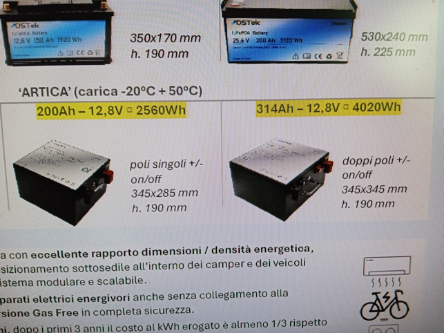

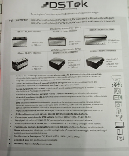

ASpettate solo un mesetto e avrò disponibili in promozione
le nuove  LiFePo4 della DSTech  da 200 e 315 Ah
da posizionare sotto il sedile Ducato dove ora ci stà solo
una Agm da 100Ah
Anche con protezione Artika per il sottozero e trasmissione
dati sul telefonino.
Erano a Parma e mi sono accordato.
Per poter fare uno sconto maggiore che sul sito.
Sul sito non ci sono ancora , verranno messe in ottobre.
Modificato da franco49tn il 30/09/2025 alle 09:13:08

ASpettate solo un mesetto e avrò disponibili in promozione  le nuove  LiFePo4 della DSTech  da 200 e 315 Ah da posizionare sotto il sedile Ducato dove ora ci stà solo una Agm da 100Ah Anche con protezione Artika per
il sottozero e trasmissione dati sul telefonino. Erano a Parma e mi sono accordato. Per poter fare uno sconto maggiore che sul sito. Sul sito non ci sono ancora , verranno messe in ottobre.
Non so se sia vero, ma quando ho preso la Litio, mi è stata sconsigliata la versione riscaldata per climi freddi, perchè puo dare piu problemi anche seri, che benefici, che in un camper sarebbero solo sulla carta.
Il preriscaldamento si può impostare
o eliminare se non dovesse servire.
Serve solo nel caso di ricariche a temperature
molto sotto lo zero.
E lo fa da sola prima  della carica.
Mentre in sosta o in uso
non  viene attivato.
Modificato da franco49tn il 02/10/2025 alle 09:07:01
