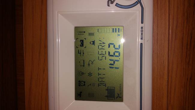

Ciao ,
non è un amperometro , non potrebbe esserlo anche volendo , ovvero dovrebbe esserci uno shunt sulla batteria
E' un termometro e voltmetro , abbastanza affidabile per quel che costa
Mar..cucciolowink
