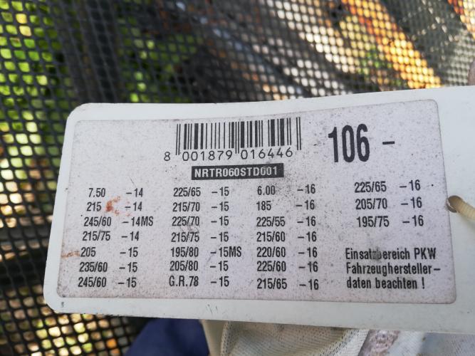

Ciao, io ho appena preso delle catene della Weissenfels che vanno bene anche per la misura che hai indicato. Sono da 16mm, fatte apposta per furgoni e fuoristrada, dovrebbero essere di buona qualità.
Puoi montarle senza usare cunei o altro perché si aprono e si fissano passando dietro alla ruota.
Non credo si possano incastrare tra la ruota esterna e quella interna, ma non posso averne certezza.
