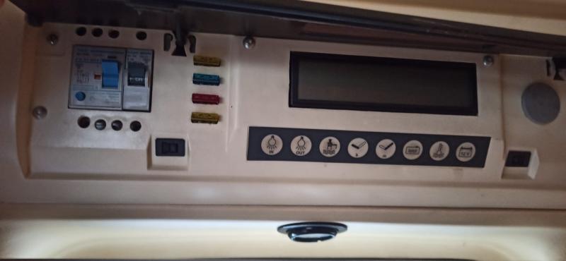

- vedo dei fusibili, (4) scollega subito quelli, uno alla volta, controllando sempre l'eventuale assorbimento
- non può esserci un corto circuito, altrimenti saresti già andato a fuoco da un pezzo
- è importante procedere per gradi, l'assorbiemnto lo trovi anche SCOLLEGANDO un cavo alla volta, senza per forza scollegarli tutti.

passare dall' Imaganer - non aprire nessuno centralina - vedo dei fusibili, (4) scollega subito quelli, uno alla volta, controllando sempre l'eventuale assorbimento - non può esserci un corto circuito, altrimenti saresti già andato a fuoco da un pezzo - è importante procedere per gradi, l'assorbiemnto lo trovi anche SCOLLEGANDO un cavo alla volta, senza per forza scollegarli tutti.
Quello che dici l'ho già fatto.Via i 4 fusibili della centralina, una BS sola positivo collegato, negativo staccato, metto il multimetro su Ampere, un puntale sul polo negativo un puntale sul cavo negativo e leggo 9,98A. Test ripetuto sulla altra BS con identico esito.
ok, allora devi procedere con lo scollegamento fisico SINGOLO di ciò che è ulteriormente collegato alla centralina. Ormai ci sei.
10A potrebbero somigliare all'assorbimento del gradino elettrico (se il tuo è elettrico) potresti partire dallo scollegare questo...

ok, allora devi procedere con lo scollegamento fisico SINGOLO di ciò che è ulteriormente collegato alla centralina. Ormai ci sei. 10A potrebbero somigliare all'assorbimento del gradino elettrico (se il tuo è elettrico) potresti partire dallo scollegare questo...
Per quello che volevo aprire la centralina e staccare ogni jp, tanto ho lo schema elettrico originale Laika. Quando smette di piovere
