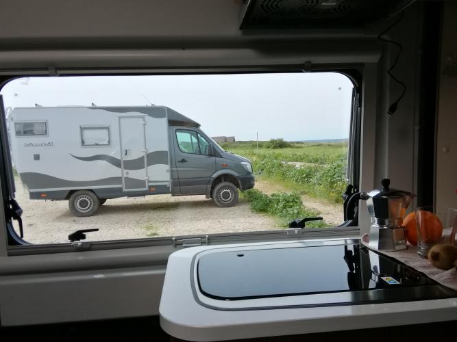

Avevo fatto una ricerca su questo camper che mi aveva incuriosito.
 Ora, riguardando i dati tecnici, mi sono ricordato che pesa meno di 35 quintali.
Incoraggiante

Avevo fatto una ricerca su questo camper che mi aveva incuriosito.  Ora, riguardando i dati tecnici, mi sono ricordato che pesa meno di 35 quintali. Incoraggiante
Quello è il BIMOBIL EX366 omologato 35q.
Lo avevo anche guardato quando ho preso il mio, ma con il mio me la sono cavata con 97mila euro wink, quello costava mooooolto di piu. Sicuramente la cellula ha una costruzione migliore etc...ma io proprio non ci arrivavo neppure con le rate.
Mi piacciono molto gli interni con cabina completamente separabile (come tutti i Bimobil), e la lunghezza contenuta a m.6,20 (70cm meno del mio) e ha sempre il passo 3,66 come il mio.  Però il peso a vuoto è 3140kg (il mio 3180kg) e quindi è comunque un mezzo che si viaggia attorno a 3850kg a non esagerare e senza mettere accessori pesanti.

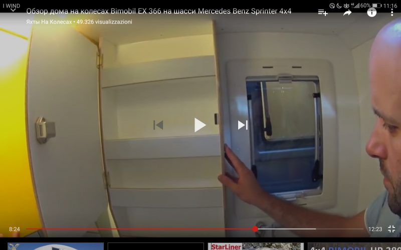

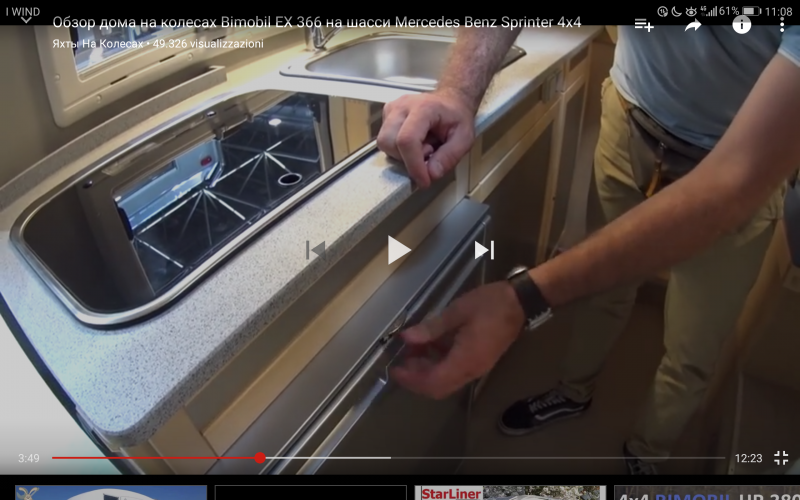

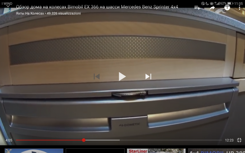

Ho estrapolato alcune immagini da un filmato con buona risoluzione.
Insomma, le ante dei mobili sono fissate con cerniere piane avvitate non registrabili, niente di che.
Sono più resistenti alle sollecitazioni quelle a filo interne con bussolotto incassato.
Anche l'assemblaggio delle ante non è impeccabile, infatti le ante tendono a sporgere in battuta...bho, per le cifre in gioco non è che sia il massimo.

Ho estrapolato alcune immagini da un filmato con buona risoluzione. Insomma, le ante dei mobili sono fissate con cerniere piane avvitate non registrabili, niente di che. Sono più resistenti alle sollecitazioni quelle a
filo interne con bussolotto incassato. Anche l'assemblaggio delle ante non è impeccabile, infatti le ante tendono a sporgere in battuta...bho, per le cifre in gioco non è che sia il massimo. ​​​​​
Concordo, bimobil non è assolutamente superiore ai nostri allestitori se non nei costi, molto spesso è meglio farsi fare le cose su misura, con proprie specifiche qui in Italia, si ottiene quello che si vuole a costi inferiori, certo che senza esperienze di viaggi impegnativi con varie tipologie di veicoli è difficile capire, cosa, come e perchè di certe sceltewink
in questo filmato varie tipologie di fai da te in base alle proprie idee e tipologia di viaggio in progetto.

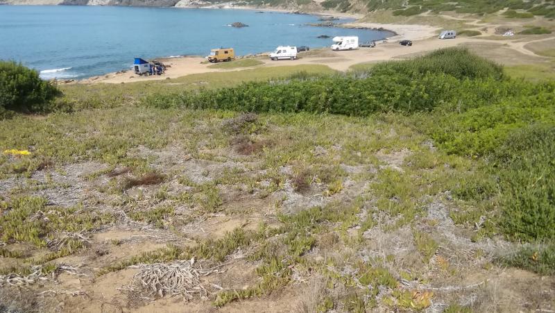

Diverse filosofie a confronto, da sinistra: hilux camper (con cellula fissa e soffietto); Mercedes Vario; Mercedes Sprinter; Weinsberg Lev4 su sprinter gemellato; il mio wink.
