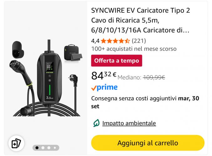

Inserito il 25/09/2025 alle: 21:44:05
In risposta al messaggio di impiegatodelvolante del 25/09/2025 alle 19:51:20
piccolo aggiornamento sono andato in concessionaria a informarmi e farmi fare un preventivo la luxory con la batteria da 49 in italia non è più disponibile in tempi umani quindi mi accontenterò del modello base alla mia
richiesta del tipo di caricabatterie fornito, mi ha rispsto che danno solo il cavo per la presa shuko in dotazione, e che con esso, disponendo di 11kwh di potenza nella mia azienda, riesco a caricare in poche ore mi tsanno a *******are o è vero?
Avrei voluto chiederti, perché ho letto su un gruppo facebook che sono terminate in tutta italia (anche le standard, avevo capito).
Sì, direi che ti stanno prendendo in giro, la standard con batteria da 49kWh non carica a più di 6.6kWh.
Ti devono dare il cavo type 2 (ma sono sicuro che ci sarà, semplicemente non lo ha precisato) che ti serve per le colonnine (non ha la schuko, ha il connettore per la colonnina).
Quello che chiama cavo con la schuko altro non è che quello che noi qui abbiamo chiamato "carichino", presumibilmente quello MG è limitato a 2kW (ma forse Grinza ha info più precise, perché mi pare avesse dichiarato di averlo).
Quest'ultimo costa online fra i 100 e i 200€, ma normalmente non è incluso, se te lo regalano valuta se approfittarne.

Ma io avendo la trifase da 11kw in azienda, a questo punto, se volessi velocizzare la ricarica, dovrei dotarmi di una wall box, giusto?
Non c'è un cavo con presa industriale in modo da sfruttare piuy di 16a?
The Illusionist
The Illusionist
Inserito il 26/09/2025 alle: 10:10:12
In risposta al messaggio di impiegatodelvolante del 26/09/2025 alle 07:46:24
Grazie per la pazienza Ora è un attimo piu chiaro Ma io avendo la trifase da 11kw in azienda, a questo punto, se volessi velocizzare la ricarica, dovrei dotarmi di una wall box, giusto? Non c'è un cavo con presa industriale in modo da sfruttare piuy di 16a?
Ciao, provo a dire la mia facile facile partendo dal tuo utilizzo della macchina.
A casa o in azienda puoi caricare con la schuko a max 16A che corrispondono a 3,5kWh. Vuol dire che ogni ora butti dentro CIRCA 25km di percorrenza. Praticamente se stai in azienda 4 ore carichi un centinaio di km.
Normalmente i carichini si attestano sui 2/2,2kWh in modo che la maggior parte delle persone che carica di notte NON DEVE cambiare il classico contratto da 3kWh domestico. Io ho fatto così i primi tre anni.
Ci sarebbero altri dettagli ma per ora farebbero solo confusione.
Lasciando per il momento perdere la ricarica Fast che come già detto ha il cavo attaccato alla colonnina.
Se vuoi caricare a 6.6kWh devi NECESSARIAMENTE montare un Wall Box  a casa o in azienda e caricare con il cavo Type2(Mennekes).
Devi riflettere sul fatto che praticamente ricaricheresti SOLO il doppio rispetto al carichino.
La spesa della Wall Box vale la pena?
Dalle tue percorrenze direi che anche a 2/2,2 kWh saresti più che coperto.

Il cavo esiste, il mio carichino è monofase da 32A, ma devi avere una linea a 32A dove collegarla con presa industriale da 32A. (Non concordo con quanto scritto da The Illusionst, si può fare a meno della WB).
Tu, però, scrivi di avere la trifase a 11kW che equivale alla trifase a 16A. Se hai più di 16A puoi dedicarti una linea da 32 e caricare più in fretta (monofase a causa del limite della tua auto).

Non c'è un cavo con presa industriale in modo da sfruttare più di 16a? Il cavo esiste, il mio carichino è monofase da 32A, ma devi avere una linea a 32A dove collegarla con presa industriale da 32A. (Non concordo con
quanto scritto da The Illusionst, si può fare a meno della WB). Tu, però, scrivi di avere la trifase a 11kW che equivale alla trifase a 16A. Se hai più di 16A puoi dedicarti una linea da 32 e caricare più in fretta (monofase a causa del limite della tua auto). Marco
Si hai ragione, volevo solo farlo riflettere se la spesa valeva la pena solo per ricaricare al doppio del carichino, tutto quà.

Avrei voluto chiederti, perché ho letto su un gruppo facebook che sono terminate in tutta italia (anche le standard, avevo capito). Sì, direi che ti stanno prendendo in giro, la standard con batteria da 49kWh non carica
a più di 6.6kWh. Ti devono dare il cavo type 2 (ma sono sicuro che ci sarà, semplicemente non lo ha precisato) che ti serve per le colonnine (non ha la schuko, ha il connettore per la colonnina). Quello che chiama cavo con la schuko altro non è che quello che noi qui abbiamo chiamato carichino, presumibilmente quello MG è limitato a 2kW (ma forse Grinza ha info più precise, perché mi pare avesse dichiarato di averlo). Quest'ultimo costa online fra i 100 e i 200€, ma normalmente non è incluso, se te lo regalano valuta se approfittarne. Marco
Sì, il carichino originale MG (che utilizzo ancora) carica massimo 1,7 KW, però consiglio a Silvio di fartelo regalare al contratto (io mi feci fare vetri scuri, calze da neve e carichino)
Se lo devi comprare allora meglio uno su Amazon da 16-32A sempre con shuko
tipo questo
