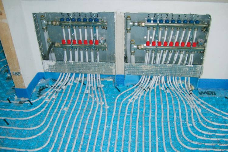

Inserito il 03/02/2019 alle: 19:09:56
no mario, è una casa nuova con impianto di nuovissimo tipo
sotto al pavimento ho delle serpentine di "gomma" dove scorre l'acqua, bollente d'inverno, gelida d'estate wink
EDIT: ma come detto son talmente profano che ho capito che stiamo parlando della stessa cosa. I pannelli radianti funzionano ad acqua laugh
EDIT 2 ... sorry per la confusione blushlaughwink
EDIT 3: una roba del genere per intenderci wink
Gianlu
Modificato da 614NLV il 03/02/2019 alle 19:20:48
11/01/2007 37518
Inserito il 03/02/2019 alle: 19:15:59
In risposta al messaggio di 614NLV del 03/02/2019 alle 19:09:56
no mario, è una casa nuova con impianto di nuovissimo tipo sotto al pavimento ho delle serpentine di gomma dove scorre l'acqua, bollente d'inverno, gelida d'estate  EDIT: ma come detto son talmente profano che ho capito
che stiamo parlando della stessa cosa. I pannelli radianti funzionano ad acqua    EDIT 2 ... sorry per la confusione  EDIT 3: una roba del genere per intenderci
allora consentimi di non condividere , dici acqua bollente quindi otre 75 °C  e con la nuova impiantistica radiante è impossibile , se come bollente intendi non otre 40 °C allora ci siamo

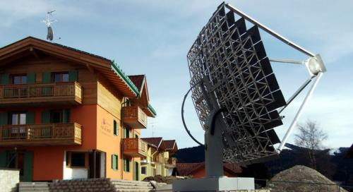

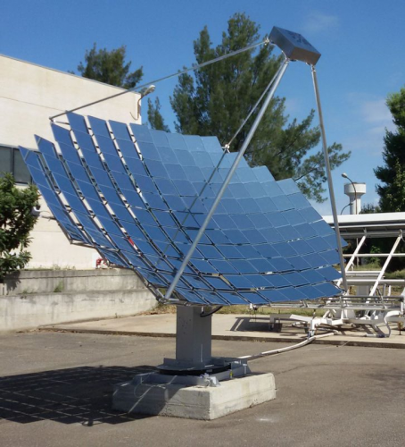

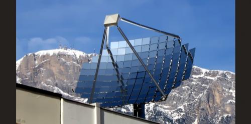

24/01/2008 10491
Inserito il 03/02/2019 alle: 19:30:58
In risposta al messaggio di girolibero del 03/02/2019 alle 15:41:43
Stiamo  costruendo  una  piccola  casetta  su  un  unico   piano  che  sarà  la  nostra principale  abitazione .  Il  capitolato  iniziale  prevede  riscaldamento  e  raffrescamento  radiante  a
pavimento  mediante  pompa  di  calore  supportata  da  fotovoltaico. Nei  giorni  scorsi  parlando  con  il  tecnico  che  farà  l'impianto  in  questione   mi  chiede  se  voglio  o  meno  la  macchina  per  deumidificare,  indispensabile  secondo  lui  per  evitare  il  rischio  condensa.  Ora,  il  problema  è  che  detta  macchina  andrebbe  installata  in  controsoffitto  e  con  bocchette  canalizzate  per  raggiungere  i  vari  locali...  oltre  alla  spesa  ci  sono difficoltà  di  spazio  ed  altre  amenità  che  non  serve  ora  elencare. L'alternativa  proposta  sarebbero  degli  split  idronici,  uno  per  locale  ma  non  so  perchè  mi sembra  tutto  un  tantino  eccessivo  e  forse  delicato.  Vorrei  capire  innanzi  tutto  quanto  è  efficente  il raffrescamento  a  pavimento,  noi  da  sempre  siamo  abituati  al  climatizzatore  split,  in  ogni  locale...  Il  mio  pensiero  è  quello  di  installare  dei  semplici  split  e  utilizzare  in  estate  solo  quelli...  la  PDC  servirebbe  solo  per  l'acqua  calda  sanitaria... Mi  piacerebbe  avere  le  vostre  esperienze,  sono  loggato  in  forum  specializzati  in  materia  ma    come in  tutti  i  sorum  specializzati i  consigli  diventano  estremamente  tecnici  e  complessi  per  chi  si  avvicina  per  la prima  volta  a  queste  tecnologie. Grazie,  aspetto  le  vostre  esperienze  e  pareri
Perchè usare un sistema  così complicato
Ed anche oramai superato costoso e che comumque consuma energia
E' sicuramente innovativo e migliore  (se hai spazio) vicino a casa
il Solare TGS
con questo scaldi in pieno inverno e anche in quota case di 200-300mq.
la mia sul tetto
a Folgaria quasi 500mq.
Poi se serve 220 con alcuno FV negli angoli fino a 1500Wp ogni ora
ed essendo ad inseguimento = tutte ore al 100%
Poi al massimo altra struttura ma con tutto FV e fino a 5-6 Kwp
da accumulare fino a 30-40Kw giorno
Nessun costo gestione e funzionamento tutta autoproduzione
niente gas-gasolio-e anche 220 se si decide la completa autonomia.
Il sistema solare per riscaldare e raffrescare già disponibile:
TGS IL TERMO GENERATORE SOLARE È IL SISTEMA SOLARE PER LA PRODUZIONE AUTONOMA DI ENERGIA TERMICA A MEDIA E ALTA TEMPERATURA IN AMBITO CIVILE ED INDUSTRIALE.
Modificato da franco49tn il 03/02/2019 alle 19:37:56

11/01/2007 37518
Inserito il 03/02/2019 alle: 19:42:07
ok perfetto , classico recente impianto radiante con 16 anelli , quindi no acqua di mandata oltre 40 °C, , ora almeno sai la tipologia del tuo impianto termico wink

In risposta al messaggio di franco49tn del 03/02/2019 alle 19:30:58
Perchè usare un sistema  così complicato Ed anche oramai superato costoso e che comumque consuma energia E' sicuramente innovativo e migliore  (se hai spazio) vicino a casa il Solare TGS con questo scaldi in pieno inverno
e anche in quota case di 200-300mq. la mia sul tetto a Folgaria quasi 500mq. Poi se serve 220 con alcuno FV negli angoli fino a 1500Wp ogni ora ed essendo ad inseguimento = tutte ore al 100% Poi al massimo altra struttura ma con tutto FV e fino a 5-6 Kwp da accumulare fino a 30-40Kw giorno Nessun costo gestione e funzionamento tutta autoproduzione niente gas-gasolio-e anche 220 se si decide la completa autonomia. Il sistema solare per riscaldare e raffrescare già disponibile: TGS IL TERMO GENERATORE SOLARE È IL SISTEMA SOLARE PER LA PRODUZIONE AUTONOMA DI ENERGIA TERMICA A MEDIA E ALTA TEMPERATURA IN AMBITO CIVILE ED INDUSTRIALE.
QUESTA E' TANTA TANTA TANTA ROBA!! complimenti!!

Inserito il 04/02/2019 alle: 06:28:04
Franco, mi sembra che ne avessi gia' parlato in passato proprio qui su COL e devo dire che hai un impianto fantastico. Come ho scritto sopra, ho predisposto il mio impianto riscaldamento e ACS per collegarlo ad un solare termico che dovro' installare nei prossimi mesi. Penso che i tuo scambiatore sia un po' troppo grande per la superficie che avrei disponibile ma mi piacerebbe comunque approfondire il sistema che utilizzi, potresti inviarmi qualche dettaglio magari anche privatamente via email?
