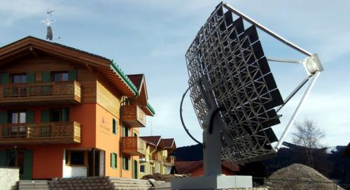

Usa soluzione innovativa , ma con ottimi risultati è  quella del   TGS
Termo Generatore Solare  ad inseguimento continuo biassiale
Metti questo grande ombrellone in giardino o su una terrazza
e lo colleghi all'impianto dei termosifoni esistenti.
Inviando acqua calda anche in inverno a quasi 90 gradi ad un serbatoio da 800-1000 lt
avrai riscaldamento per alcuni giorni anche senza sole  e ACS per tantissime persone
e pure per una eventuale piscina esterna.
Poi con calma se noterai avendo fatto solo il cappotto (che consilio comunque di fare)
di avere ancora necessità
potrai sempre rifare o modificare con il sistema a pavimento in seguito.
immagine(254).pngQuesta è la mia sul tetto
Si accede alla detrazione del 65 % di legge e
i consumi annuali si riducono del 80-90%
Con in piccolo contorno di FV di circa 1200Wp avresti anche alla sera
nelle batterie oltre 7-8 Kw di energia per la notte con un sistema IPCV
che scollega la rete Enel quando c'è sole e batterie cariche.
E' in funzione anche un "piccolo" impianto di soli 60 Tgs che alimenta un villaggio e ALTRO UN OSPEDALE
Se sei interessato  , mandami la tua mail per poterti inviare tutti gli allegati.
