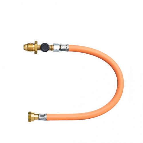

In UK  ci sono due differenti tipi di bombole, di Propano (rosse) o di Butano (Blu), con due attacchi differenti.
Per il nostro uso vanno bene le bombole rosse di Propano, che hanno il connettore POL-UK (G.7) (che è simile ma non uguale al POL Scandinavo o al POL USA).

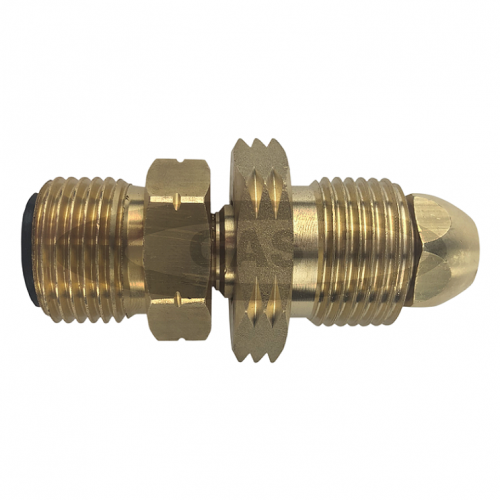

Ci sono varie possibilità.  Si puo prendere un adattatore con entrata POL-UK (a destra in foto), e uscita Tedesca (a sinistra)
questo il primo che ho trovato, ma in rete qualcosa si trova, anche su Ebay.

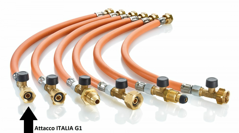

Poi su questo si mette un adattatore da bombola Tedesca a regolatore Italiano facilmente reperibile.
Il fatto di usare due adattatori in cascata è sempre un punto a sfavore.

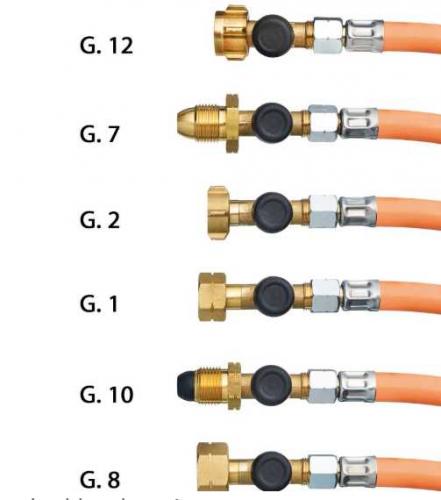

Oppure, se si ha un regolatore Truma di ultima generazione, e è la soluzione che preferisco, anche se di maggiore costo, prendere il tubo alta pressione arancione, con valvola di sicurezza, ma con terminale POL-UK  (G.7)
Truma G.7 450mm Rupture Proof Pigtail - UK POL to W20
Ovviamente è quello universalmente utilizzato nei camper in UK, quindi sarà facilmente reperibile in qualsiasi negozio locale di accessori per camper, ma visto che cercarlo in viaggio potrebbe essere un fastidio, meglio ordinarlo per tempo e procurarselo prima della partenza.
l articolo TRUMA è il  50410-02
Si trova per esempio sul sito REIMO .

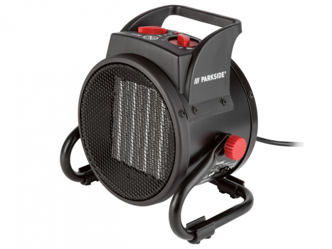

Se capitasse che la ripropongono, potrebbe essere ottima la stufetta ventilata con resistenza ceramica della LIDL (1000/2000W) che scalda tantissimo (c'è anche il modello 3Kw ma è troppo) e in camper basta e avanza a mezza potenza. Avendo la resistenza ceramica che non diventa incandescente, è un prodotto sicuro.
Io questo inverno la ho usata a casa in camera da letto nelle sere piu fredde per un oretta visto che ho la stufa a pellet in salotto e in camera è piu freddo, e porta su la temperatura in fretta ma in una stanza che ha un volume almeno tre volte quello di un camper.
