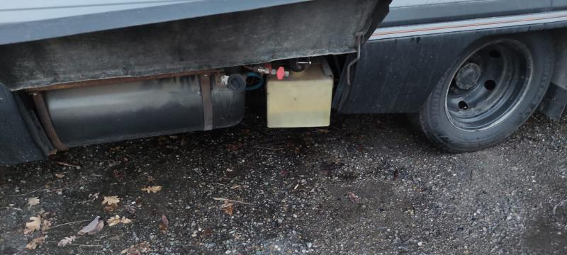

Inserito il 30/01/2024 alle: 23:06:27
In risposta al messaggio di Giovanni del 11/08/2020 alle 15:12:11
La risposta è una sola: il serbatoio GPL deve essere riportato sulla carta di circolazione. Se non è riportato, bisogna seguire l'iter per la sua trascrizione, oppure  disinstallarlo fisicamente.  Giovanni
ho appena comprato un camper con bombolone fisso marchiato 2017, non annotato a libretto.
ha passato la revisione nel 2022 (e quella precedente, c'è un intervallo strano che forse dipende dal covid)
come spiegarlo?

Inserito il 31/01/2024 alle: 07:31:37
In risposta al messaggio di skr91 del 30/01/2024 alle 23:06:27
ho appena comprato un camper con bombolone fisso marchiato 2017, non annotato a libretto. ha passato la revisione nel 2022 (e quella precedente, c'è un intervallo strano che forse dipende dal covid) come spiegarlo?
Semplice, il centro revisioni controlla circa il 20% di quello che deve controllare, se il bombolone non è a vista
nemmeno lo ha cercato
Ti consiglio di non usare il camper fino a quando non lo metti in regola, pena sequestro della CDC, e revisione straordinaria dopo averlo messo in regola, oltre la multa salata

Inserito il 31/01/2024 alle: 09:21:11
Ciao Impiegato,
perdonami ma ora mi sfugge il punto della tua osservazione.
skr ha un camper a cui è agganciato solidalmente un bombolone omologato, perché presupponi che questo viola l'omologazione del mezzo, specialmente considerando che non è nemmeno annotato a libretto. Non ricordo sia vietato trasportate bombole o serbatoi regolarmente omologati.
skr, per quanto ricordo, se non è trascritto è illegale rifornirti ai distributori italiani.
Inoltre, se non rispetta determinati requisiti (incompatibili con la trascrizione a libretto), potrebbe risultare pericoloso, perché, ad esempio, non è previsto un limite automatico al riempimento, o perché non è prevista una camera di gassificazione.
Quello che posso consigliarti è, se possibile, di metterti in regola, oppure se non è possibile, di metterti al sicuro.

Inserito il 31/01/2024 alle: 10:48:36
In risposta al messaggio di Apollo 13 del 31/01/2024 alle 09:21:11
Ciao Impiegato, perdonami ma ora mi sfugge il punto della tua osservazione. skr ha un camper a cui è agganciato solidalmente un bombolone omologato, perché presupponi che questo viola l'omologazione del mezzo, specialmente
considerando che non è nemmeno annotato a libretto. Non ricordo sia vietato trasportate bombole o serbatoi regolarmente omologati. skr, per quanto ricordo, se non è trascritto è illegale rifornirti ai distributori italiani. Inoltre, se non rispetta determinati requisiti (incompatibili con la trascrizione a libretto), potrebbe risultare pericoloso, perché, ad esempio, non è previsto un limite automatico al riempimento, o perché non è prevista una camera di gassificazione. Quello che posso consigliarti è, se possibile, di metterti in regola, oppure se non è possibile, di metterti al sicuro.
apollo ti ringrazio della risposta, che però non ho capito
in che senso i requisiti di sicurezza sono incompatibili con la trascrizione?
il bombolone installato non mi pare un accrocco artigianale, ma lo stesso che ho visto anche in altri camper
c'è impressa la data del 2017, che per inciso è anche quella di importazione in italia del camper (è un arca, ma proveniente dalla svizzera perchè lì era stato immatricolato in origine).
per essere più chiaro, la situazione è questa:

La Circolare del 2018 impone, per i camper, la trascrizione del bombolone sulla Carta di Circolazione, pena il ritiro di questo documento e relative necessarie operazioni susseguenti. Un camper non può circolare con installato un bombolone non annotato sulla Carta di Circolazione, neanche scollegato all'impianto. Un camper con installato un bombolone senza annotazione (collegato o non collegato all'impianto) non può neanche essere oggetto di compravendita.

Inserito il 31/01/2024 alle: 11:35:38
In risposta al messaggio di Giovanni del 31/01/2024 alle 11:18:53
un bombolone non annotato sulla Carta di Circolazione, neanche scollegato all'impianto. Un camper con installato un bombolone senza annotazione (collegato o non collegato all'impianto) non può neanche essere oggetto di compravendita. Giovanni
scusa avresti per caso gli estremi di questa circolare? o parli del decreto di aprile 2018 (mi pare)?
da allora il camper ha avuto 2 revisioni e 2 passaggi di proprietà

Inserito il 31/01/2024 alle: 12:30:10
In risposta al messaggio di skr91 del 31/01/2024 alle 11:35:38
scusa avresti per caso gli estremi di questa circolare? o parli del decreto di aprile 2018 (mi pare)? da allora il camper ha avuto 2 revisioni e 2 passaggi di proprietà
Quelli della revisione controllano se tutto va bene, il 20% di quello che dovrebbero controllare, se non si accorgono(o fanno finta di non accorgersene) del bombolone, procedono con la sessione normalmente
e.chi fa i passaggi di proprietà di sicuro non escono nemmeno dall'ufficio per controllare il veicolo

Inserito il 31/01/2024 alle: 13:13:55
In risposta al messaggio di skr91 del 31/01/2024 alle 10:48:36
apollo ti ringrazio della risposta, che però non ho capito in che senso i requisiti di sicurezza sono incompatibili con la trascrizione? il bombolone installato non mi pare un accrocco artigianale, ma lo stesso che ho visto
anche in altri camper c'è impressa la data del 2017, che per inciso è anche quella di importazione in italia del camper (è un arca, ma proveniente dalla svizzera perchè lì era stato immatricolato in origine). per essere più chiaro, la situazione è questa:
skr la legge di riferimento la trovi qui:
https://www.asaps.it/downloads/...
come puoi notare la normativa parla di serbatoi con una conformità particolare, dalla tua foto è evidente soltanto che è di colore nero.
Se hai un ICOM dovresti riuscire ad omologarlo senza troppi problemi, altrimenti bisogna capire a quale normativa fa riferimento e cosa si può fare.
