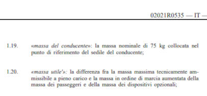

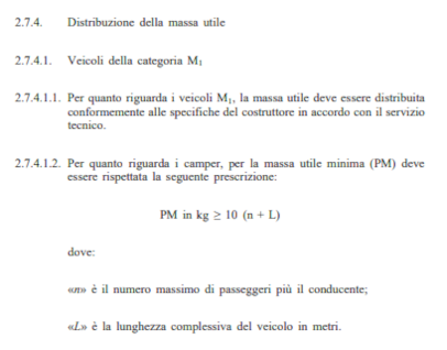

...in fase di revisione devi pesare 3500 kg meno 90 kg per ogni posto a sedere.
La vigente normativa comunitaria in materia di omologazione dei veicoli a motore e dei relativi rimorchi attribuisce una massa nominale di 75 kg. al conducente ed a ciascuno dei passeggeri ammessi al trasporto su un veicolo di cat. M1, come da seguenti stralci:
tratti dal Regolamento (UE) 2021/535.
Pare strano che un manuale tecnico di asserita provenienza ministeriale indichi la massa di 90 kg per ogni posto a sedere   in contrasto con il dettato comunitario.

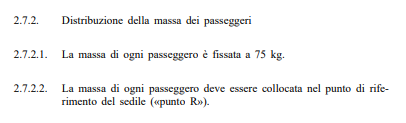

I 90 kg sono riferiti alla norma per l'omologazione delle autocaravan che tengono in considerazione il peso del passeggero,+bagaglio
La massa di 90 kg. costituisce  un'approssimazione ministeriale dell'effettiva norma di omologazione che prescrive il valore minimo della massa utile per i camper:
E' dal rispetto di questa prescrizione che discende il numero totale dei posti a sedere omologati nei camper.

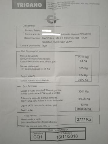

vedi criterio omologazione del mio CI MAGIS 98 XT, lungo mt 7.43....
i passeggeri vengono considerati 75 kg cd....
... quindi se troviamo un addetto pignolo in fase di revisione, occorre andare li con il camper privo di tutto... bombole, BS, acqua potabile, pentolame vario, gasolio al minimo ecc. ?
