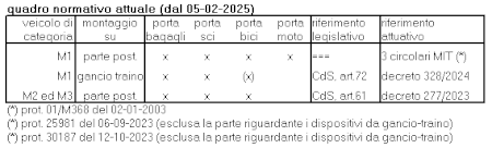

Ho aperto questa discussione all'inizio del 2020, quando ho preso spunto dal decreto sui dispositivi portabagagli/portasci/portabici per gli autobus (firmato dall'ing. Dondolini alla fine del 2019 e rimasto "clandestino") per pensare al consolidamento con le quattro circolari ministeriali allora vigenti sulla stessa materia e riguardanti i veicoli di cat. M1.
A conclusione di un lungo percorso di approfondite rifiniture, nell'intervento del 7 ottobre scorso in altra discussione ho presentato una proposta di modifica del CdS, al fine di porre tutti i veicoli di cat. M sullo stesso piano normativo riguardo al montaggio/utilizzo di un dispositivo portacarico esterno.
Inoltre, attraverso tre interventi nella stessa discussione:
www.camperonline.it/forum/x/x/x/264480/52#4069955
www.camperonline.it/forum/x/x/x/264480/57#4070623
www.camperonline.it/forum/x/x/x/264480/57#4070652,
ho fornito ampia documentazione sulla validita' dell'intero Regolamento ONU n. 26 e sul conseguente obbligo, per tutti gli stati membri dell'UE, di riconoscere le omologazioni rilasciate ai sensi di detto Regolamento.
La recente notizia di un prossimo decreto ministeriale per risolvere, in ordine sparso, il montaggio/utilizzo dei soli portabici sui veicoli di cat. M1, mi induce a proseguire in questa discussione il mio intendimento di pervenire alla definizione di un unico provvedimento riguardante tutti i veicoli di cat. M, in relazione al montaggio/utilizzo di un dispositivo portacarico esterno.
Pura fantasia.
Oltre i due aspetti "legislativi" sopra evidenziati, c'e' un terzo aspetto "legislativo" che ritengo opportuno trattare e che riguarda il contenuto del citato Regolamento ONU n. 26.
Parto da lontano.
Ogni automobilista sa (o dovrebbe sapere) che ogni carico di un veicolo deve essere disposto e, se necessario, fissato in modo che non possa [...] occultare le luci, comprese le luci di arresto e gli indicatori di direzione, i catadiottri, i numeri di immatricolazione [...] o nascondere i segni con il braccio (Convenzione di Vienna 1968).
Ho preferito citare direttamente la prescrizione della normativa internazionale, dal momento che ha rango superiore al CdS nella gerarchia delle fonti (come Chorus ricorda opportunamente nel forum).
Nel Regolamento (UE) 2019/2144, in calce all'elenco dei Regolamenti ONU con applicazione obbligatoria, e' riportata una notazione concernente il montaggio del dispositivo di accoppiamento meccanico (gancio-traino), che considero molto interessante:
Se il costruttore di un veicolo dichiara che il veicolo e' idoneo al traino di carichi [punto 2.11.5 della scheda informativa di cui all'articolo 24, paragrafo 1, del Regolamento (UE) 2018/858] e  una qualsiasi parte di un dispositivo di accoppiamento meccanico idoneo, sia esso montato o meno sul tipo di veicolo a motore, puo' (anche solo parzialmente) oscurare una componente luminosa e/o lo spazio per il montaggio e il fissaggio della targa d’immatricolazione posteriore, si applica quanto segue:
— le istruzioni del veicolo a motore (p. es. il manuale del proprietario o il libretto di istruzioni del veicolo) devono specificare chiaramente che non e' consentito il montaggio di un dispositivo di accoppiamento meccanico che non possa essere facilmente rimosso o riposizionato;
—  le istruzioni devono inoltre specificare chiaramente che, una volta montato, il dispositivo di accoppiamento meccanico deve sempre essere rimosso o riposizionato quando non e' in uso;
— in caso di omologazione di un sistema di un veicolo a norma del Regolamento ONU n. 55, deve essere garantito che siano integralmente rispettate le disposizioni relative alla rimozione, al riposizionamento e/o alla posizione alternativa per quanto concerne le componenti luminose e/o lo spazio per il montaggio e il fissaggio della targa d’immatricolazione posteriore.
E' il primo caso (ed unico per quanto a mia conoscenza) dove il legislatore si preoccupa che il montaggio di un dispositivo omologato NON occulti, anche solo parzialmente, le luci posteriori e l'alloggiamento per la targa d’immatricolazione.
L'omologazione per un veicolo idoneo al traino viene rilasciata se il costruttore dimostra di avere inserito nel libretto d'uso e manutenzione un'avvertenza circa l'obbligo di rimuovere il gancio-traino quando non in uso, qualora la posizione del relativo montaggio rientri nei prescritti angoli di visibilita' delle luci posteriori e/o della targa di immatricolazione del veicolo.
Nel caso di specie, se non si ricorda dell'avvertenza di rimuovere il gancio-traino quando non in uso, l'automobilista potrebbe essere sanzionato ai sensi dell'art. 79 CdS, a mio avviso.
Un veicolo che monta un dispositivo omologato (gancio-traino), rimasto posizionato entro i prescritti angoli di visibilita' delle luci posteriori e/o della targa di immatricolazione, non e' piu' idoneo tecnicamente alla circolazione sulla pubblica strada, secondo la mia lettura dell'art. 79 CdS.

Per regolamentare il montaggio/utilizzo dei dispositivi di "portacarico esterno", come da me cumulativamente denominati, abbiamo attualmente il quadro normativo riassunto nel seguente prospetto:
In questa discussione vorrei pervenire, con l'aiuto dei lettori interessati, alla definizione del seguente quadro normativo:
Prima di riflettere sui contenuti dell'unico auspicato decreto attuativo, in sostituzione di tre circolari + decreto 277/2023 + decreto 328/2024, occorre consolidare la base legislativa.
Premesso che e' tutta fantasia, la proposta di modifica del CdS e' gia' pronta .

e riguardo a questo tipo di portapacchi, i cosiddetti backrack, quale normativa/omologazione/regola deve essere rispettata? ringrazio fin d'ora chiunque possa dare utili riferimenti.
Se il veicolo e' classificato in cat. M1, quel dispositivo deve risultare omologato come entita' tecnica indipendente di tipo "portabagagli", ai sensi del Regolamento ONU n. 26 (seconda parte).
In alternativa puo' risultare omologato quale sporgenza del veicolo, su richiesta del relativo costruttore, sempre ai sensi del Regolamento citato (prima parte).
Quel dispositivo omologato fa parte del veicolo e non puo' essere considerato "carico sporgente".
Al meglio della mia attuale conoscenza della materia.
