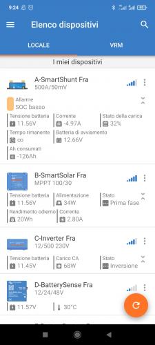

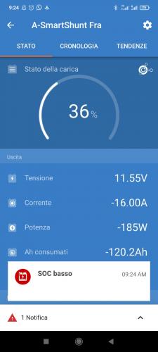

Buongiorno, vorrei mostrare come non sia assolutamente vero che le batterie AGM e al piombo in generale abbiano in realtà metà capacità della nominale.
E che una lifepo4 a parità di capacità, ha il doppio di energia reale.
A causa del caldo incredibile (stanotte 32 gradi in piena notte e 38-42 all ombra di giorno) e dello stare all ombra con poca produzione solare ed evaporativo H24, ho scaricato molto le batterie.
Sono 2 AGM da 110 e 68ah in parallelo.
E ben avanti con l'età. Oltre 850 cicli di scarica e quasi 2 anni e mezzo di cicli quotidiani.

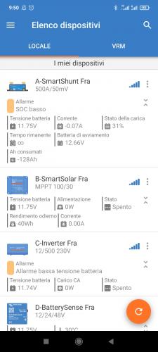

Ecco come ho prelevato sui 130ah di 178 nominali (che oramai saranno un po' meno sicuramente).
E le batterie funzionano perfettamente.
Tensione sotto carico a 30% 11.6.
Lo 0% sarebbe a 10.8 con 5A di carico.
11.75v a carico quasi 0.
Screenshot_2023-10-08-09-24-59-234_com_victronenergy_victronconnect.jpgScreenshot_2023-10-08-09-50-20-319_com_victronenergy_victronconnect.jpg
Quindi che una AGM da 100ah ne ha in realtà 50 è una balla.
Ne ha 55-60 solo se scaricata a 100A.
In questo la lifepo4 è superiore e ha quasi il doppio della capacità.
Ma scaricata a 5A ha tutti i 100ah esattamente come una lifepo4.
PS: lo smartshunt dice 31% a causa del coefficiente di peukert, che a bassa corrente fa espandere la capacità.
Ma in realtà nominalmente sono a 27%.
E posso andare a zero% se dovesse servire.
Esattamente come una lifepo4.
La differenza sta nella tensione più bassa e nel maggiore stress che soffre una AGM per queste scariche cosi profonde.
Ma la capacità c'è eccome.
Se non c'è, la batteria è degradata e da cambiare.

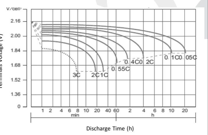

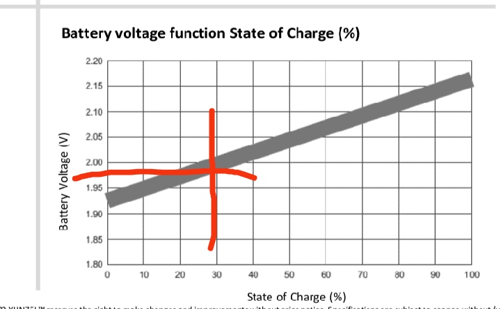

Inoltre le mie AGM a 30% scarso sono a circa 1.96v per cella a vuoto.
Guardiamo il grafico del costruttore di una delle 2,  sul SOC per tensione a vuoto.
Corrisponde quasi perfettamente.
Non mi posso lamentare visto che ho superato 850 cicli quindi metà vita.
E dimostra la precisione eccellente dello smartshunt victron (MA SOLO SE CORRETTAMENTE IMPOSTATO SECONDO SCHEDA TECNICA DELLA BATTERIA!!).
Sono 8 giorni che non si sincronizza al 100% e la precisione è ottima lo stesso.
L errore accumulato è veramente poco anche semza sincronizzazione.

Comunque riguardo alla stufa che si stacca a 11v,  Come dimostra questo grafico (circa uguale per qualsiasi AGM ciclica di buona qualità) a 11v (1.83v per cella) con carico di una stufa diesel in accensione su una batteria da 100ah, significa oramai aver prelevato quasi il 100%.
Vedere le curve a 0.05C e 0.1C, che significa come c20 e C10.
Solo a correnti molto più alte la tensione va sotto 11v in meno del 90-100% di prelievo.
Quindi la stufa che stacca a11v è tarata correttamente per batterie AGM.
Se a 11v sulla stufa , si è prelevato solo il 50%, 2 sono le cose
1) batteria da cambiare
2) cablaggio insufficiente
Ma la batteria AGM non c'entra nulla.

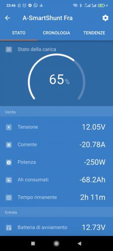

Qui 12.05v con 21A CONTINUI, dopo prelievo di quasi 70ah su 178.
Per arrivare a 11v mancano ancora almeno 70- 80ah da prelevare. E con 20A continui.. figurarsi con 15A di accensione stufa per 2 minuti o quel che è.
E un anno fa avevano pure ben 0.15v di tensione in più per ogni stato di carica. Quindi...
La capacità, se a c20 o giù di lì, deve esserci tutta ..o quasi tutta appena prima del fine vita.
Un dispositivo elettronico con corrente di 10-15A, tarato per staccare sotto 11v deve staccare dopo un prelievo di almeno 80%. Anche con  una AGM da 100 ah. Figurarsi con 200ah.
Se stacca dopo un prelievo di 50% c'è qualcosa che non va .

Sono di nuovo giù di SOC a causa dell' evaporativo da 70w acceso da oltre 72 ore di fila (insieme al resto). 120ah di prelievo e 30%soc. Ed è pure nuvoloso cavolo. Ma con caldo asfissiante angry. 100 litri di acqua in 72 ore solo per l evaporativo crying..ma mi ha salvato dallo sciogliermi.
Ho acceso il trivalente pure per 2 minuti. Per simulare i 15A della stufa.
11.55v. ripeto..batterie molto usate.
La Truma partirebbe, senza cadute di tensione almeno...e partirebbe quasi fino a 10% SOC immagino. Se però le batterie fossero congelate non sarebbe così la situazione. A causa della riduzione della capacità al freddo e pure della tensione.
Comunque, se lasciamo stare la tensione, le batterie AGM, la capacità la hanno tutta. Non è metà come pensa qualcuno.

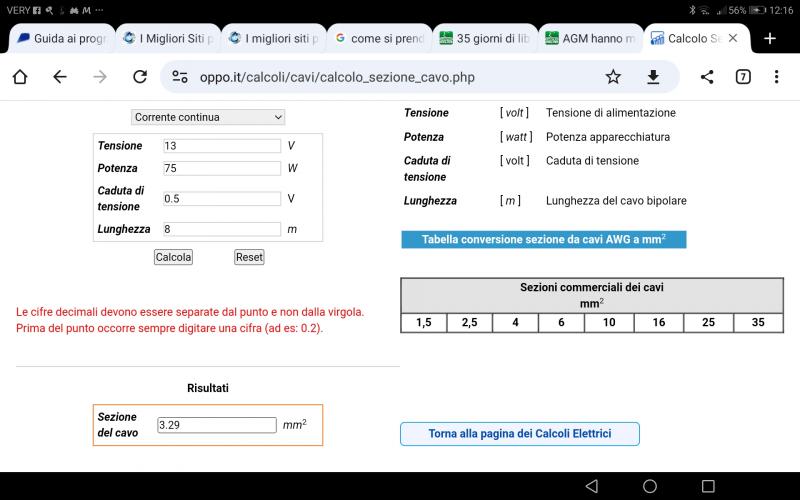

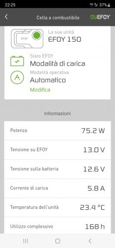

Tommaso, il tuo nuovo efoy manderà massimo 7A alla BS, i cavi anche fossero da 2,5mmq potrebbero andar ben a patto che, come per tutti i caricatori, la distanza tra i2 sia più breve possibile.
Se non ricordo male tu lo tieni nel gavone, nella foto sotto puoi vedere i dati contenuti nella foto da te postata, per un circuito di 8 metri 2 cavi da 4 mmq sono più che sufficienti.
Ho appositamente inserito una caduta di tensione di ben 0,5V ovviamente il programmino tiene conto delle corrette connessioni ma, avendo una crimpatrice identica alla mia sono sicuro siano perfette.
