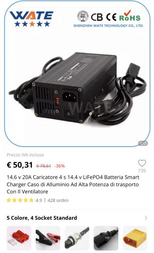

Io ho comprato questo per fare alcune prove sulle celle litio.
Quando arriva posso dire come va.
