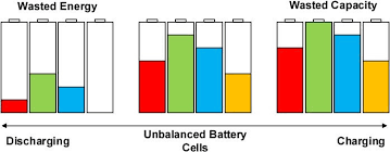

Ripeto che, sono arrivato alla decisione di montare un equilibratore attivo da 5A dopo aver fatto dei test.
Ho visto il funzionamento del bilanciatore passivo da un 1A che montano i BMS.
Pochi mA di sbilanciamento di traducono in parecchi Ah da spostare da una cella all'atra, su una batteria di 300Ah possono volerci parecchie ore, solo 10A da spostare con bilanciatore da 1Ah impiegherebbero 10 ore, tempo in cui non si dovrebbe utilizzare la batteria.
Qualcuno ha provato con un alimentatore a bilanciare a mano le celle?
Io l'ho fatto, con un alimentatore da laboratorio da 10A e, solo in questo modo ci si rende conto di quanto tempo serve per riallineare perfettamente 4 celle (nel mio caso 8 celle).
Ogni cella ha una sua capacità, una sua resistenza interna e una propria auto scarica, questo si trasforma in sbilanciamento che si accumula nel tempo.
Nel mio caso, ma credo che sia una esigenza di molti, ho comprato una 300Ah e vorrei usarla per quello che l'ho presa.
Sbilanciata diventa una 275Ah (25 ore di bilanciamento passivo a 1A)
Sarà solo la mia che si comporta cosi?
Forse no, visto che la stessa cosa la vedevo sulle 4 batterie da 150Ah autocostruite la scorsa estate.
Essendo solo 150 ho lasciato il bilanciatore passivo da 1A, anche se ero tentato di montare un 5A...ma sulla 300Ah non ho avuto dubbi.
Ho buttato 5,23 euro ed è inutile?
Non so dirlo con certezza, ma vedere le celle sempre perfettamente allineate e la capacità a 304Ah mi fa pensare che non sia inutile.
In ogni caso esistono bilanciatori attivi da 1,2A, 2A, 5A e 10A
Questa immagine fa capire quale sia il problema delle celle non allineate.
Nessun danno, ma perdita di Ah utilizzabili.
Tiziano
Modificato da banoyo il 12/01/2025 alle 18:29:19
