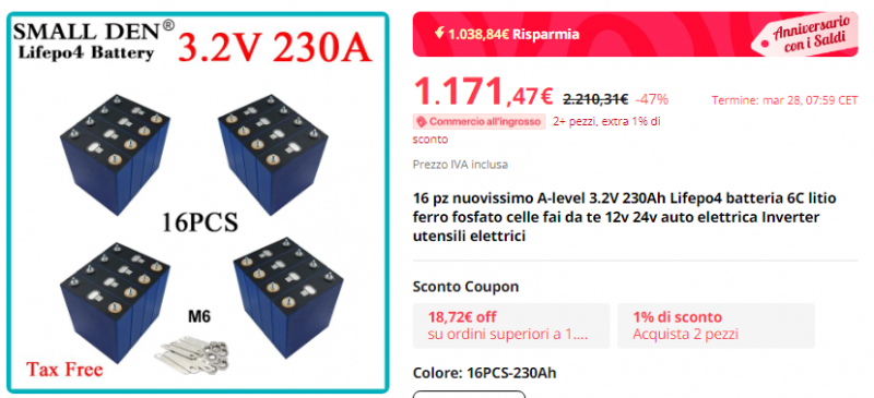

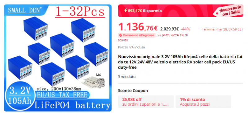

I prezzi stanno scendendo in maniera spaventosa.
Si trovano celle di nuova produzione a prezzi stracciati...celle di classe A.
Se poi vuoi esagerare con 1000 euro 4 batterie da 230Ah, sempre classe A.
Chiaro che chi ha il magazzino pieno di batterie prese un anno fa ora non può fare questi prezzi...e se devo scegliere preferisco delle celle di nuova produzione a quelle prodotte magari 1 o 2 anni fa.
Un pacco di questi ad andar male durano 4/5 anni, tra 4/5 anni la cambi con qualcosa tecnicamente migliore e a prezzi migliori.
Per me spendere oggi più di 1000 euro per batteria è uno spreco di denaro.

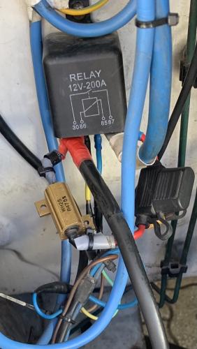

Ho una litio da 280Ah, ancora nessun dc-dc, ho modificato i contatti di un relè da 70A per potervi montare i cavi con dadi e bulloni in luogo dei fast on creando così una linea secondaria con cavi da 16 mmq per oltre 4 metri, da utilizzare quando la batteria è mediamente scarica, alla stessa arrivano massimo 25/28A causa caduta di tensione generata, per la 230V invece, il buon vecchio Campoli con i suoi circa 13A di ricarica è perfetto, qualche tempo fa, provai a ricaricare una notte con quest'ultimo ed era riuscito a ricaricare la BS di poco oltre 1 kWh (alla BS mancavano circa 2 kWh prima della ricarica).
La batteria la utilizzo oramai da un'anno costantemente h24, ha alimentato un pò di tutto, frigo a compressore, riscaldatore cinese, condizionatore portatile, scaldasonno, macchina da caffè persino le borsette elettriche riscaldati da 500W da mettere alla notte sotto il piumino vicino ai piedi tenendoli così al calduccio tutta notte.

Concordo, questo il mio caricatore in viaggio e a motore spento mantiene anche carica la BM.  Ciro.
Saludos
rifaccio l'intervento fatto in altri post: ho una LITIO da cinque/sei anni assemblata da me (celle giallone) le ricarico con un pannello solare, mi porto dietro un dc/dc comprato da ALIEX... settabile  usato una sola volta un paio d'ore in Islanda  con 15 Ampere, per i cavi e l'alternatore del mio vecchio (2002) Big Marlin, una passeggiata. Mi porto dietro un caricabatteria (Cinese) per LITIO a 220V ci ho caricato celle litio da 300 A in accumulo domestico; usato in viaggio... MAI, lo uso a volte nelle lunghe soste a casa per mantenimento. Qualcuno mi spiega perche mai dovrei stressare le mie giallone con cariche da 80 Ampere tramite costosissimi accrocchi (costano più delle batterie), e per fare ciò rifare l'impianto del camper? Spesso sono solo PIPP* mentali
Una domanda per Ciro (SZOPEN): vedo che hai il DIODO-RESISTENZA, io l'ho eliminato quando ho installato la LITIO, funziona con i valori di resistenza e fusibile del buon EMME48 ho hai modificato i valori??
Saludos Enrico
