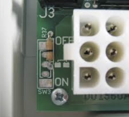

Se ti sta a cuore fare un lavoro fatto bene che salvaguardi alternatore, batteria e cavi, comincia a rinunciare a correnti tipo 75/80A.  Non è sempre vero che sulla CBE non si può escludere il relè.  Ad esempio sul modello DS300 basta tagliare con un tronchesino la resistenza r37 come da foto. Se hai altro schema, una soluzione in  qualche maniera si trova, ma se non hai le competenze affidati a chi sa. Mettere il 3Link è una delle soluzioni ma sempre e solo mettendo il DC-DC e tirando cavi nuovi. r37(1).jpg
Io sto cercando il modo migliore per riuscire ad installare in sicurezza  la Lifep4, e purtroppo il tecnico della CBE mi ha riferito che sulla mia, a differenza di altre centraline, non si riesce ad escludere il relè con vari accorgimenti (taglio di pista o trancio della resistenza). Peraltro a me non servono 75 A, me ne bastano 30. Mi conviene attendere, cercando di capire se qualcuno è riuscito a montare, in sicurezza, le Lifepo4 con la centralina RB550LK.
