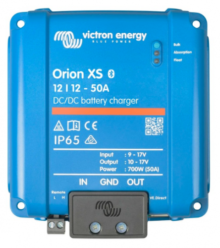

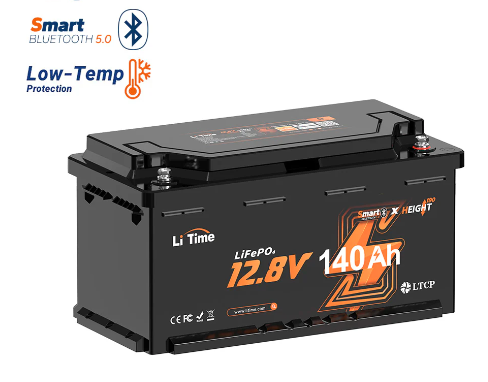

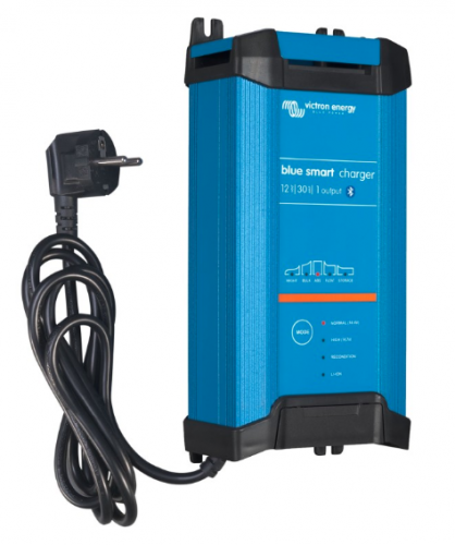

ho il classico impianto con 2 AGM da 95Ah in parallelo ed in previsione futura di passare alla litio, sono orientato verso questa soluzione :
Costo ad oggi 370€
costo 320€
costo 150€
cavi capicorda e fusibili 50€
totale circa 900€
30/12/2004 3559
Inserito il 23/12/2024 alle: 17:29:50
In risposta al messaggio di Karbon17 del 23/12/2024 alle 12:42:56
ho il classico impianto con 2 AGM da 95Ah in parallelo ed in previsione futura di passare alla litio, sono orientato verso questa soluzione : Costo ad oggi 370€ costo 320€ costo 150€ cavi capicorda e fusibili 50€ totale circa 900€
Ottime scelte..., e i cablaggi del tuo mezzo come sono?
I cavi che arrivano dalla batteria motore da quanti mm quadri sono?
E' importante, anch'io utilizzo il DC-DC Victron XS ma l'ho limitato, è una mia scelta..., a 30 A, non mi serve di più e mi sento più sicuro, i cablaggi, in origine, sono da 16 mm quadri, come CB ho il Victron da 20 A.

Ottime scelte..., e i cablaggi del tuo mezzo come sono? I cavi che arrivano dalla batteria motore da quanti mm quadri sono? E' importante, anch'io utilizzo il DC-DC Victron XS ma l'ho limitato, è una mia scelta..., a 30 A, non mi serve di più e mi sento più sicuro, i cablaggi, in origine, sono da 16 mm quadri, come CB ho il Victron da 20 A. Saluti.
Ciao Ezio, si sono da 16mmq ed anche io limiterò l'orion XS a 30A in quanto è il consiglio per quel tipo di batteria
